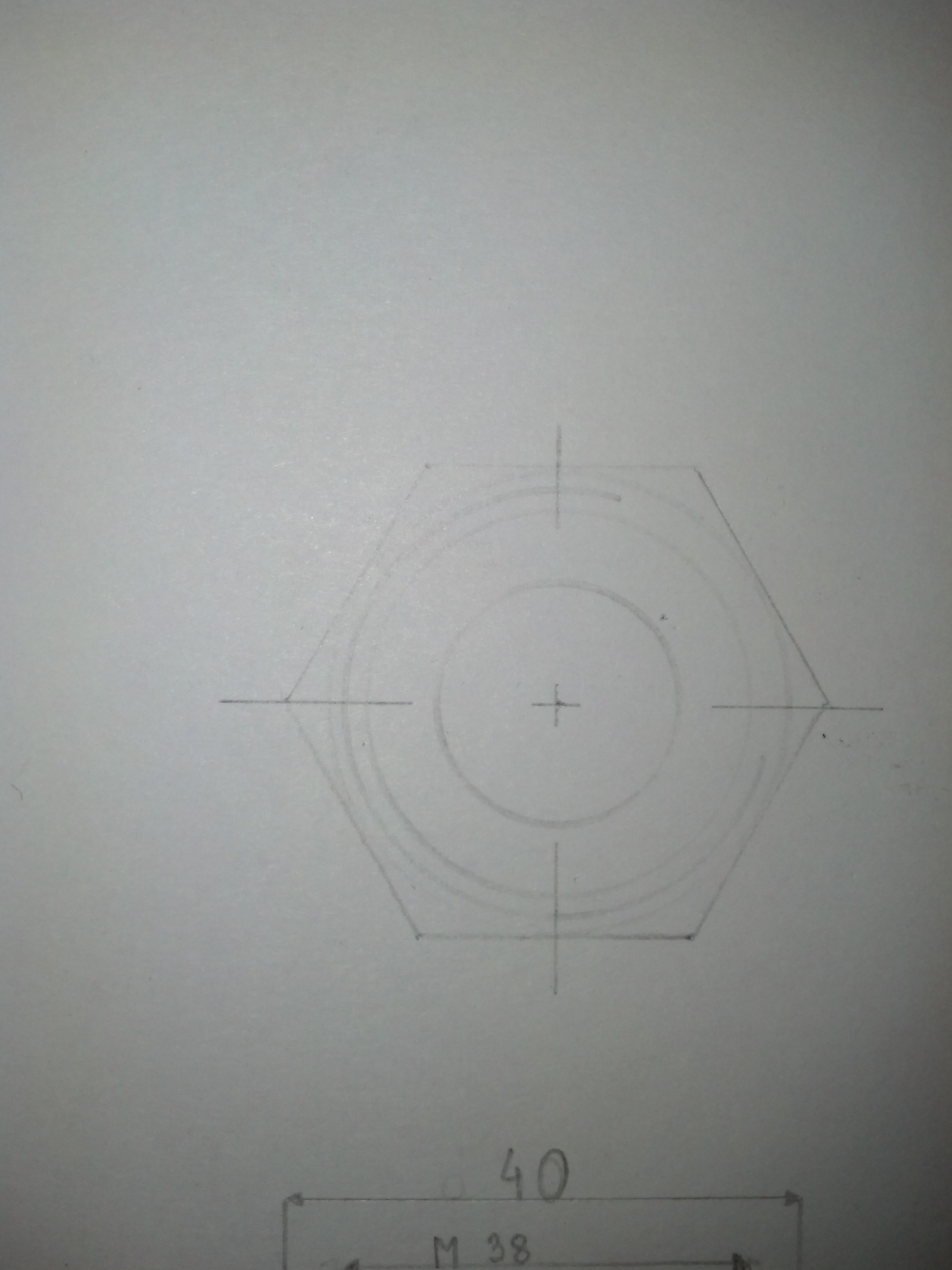

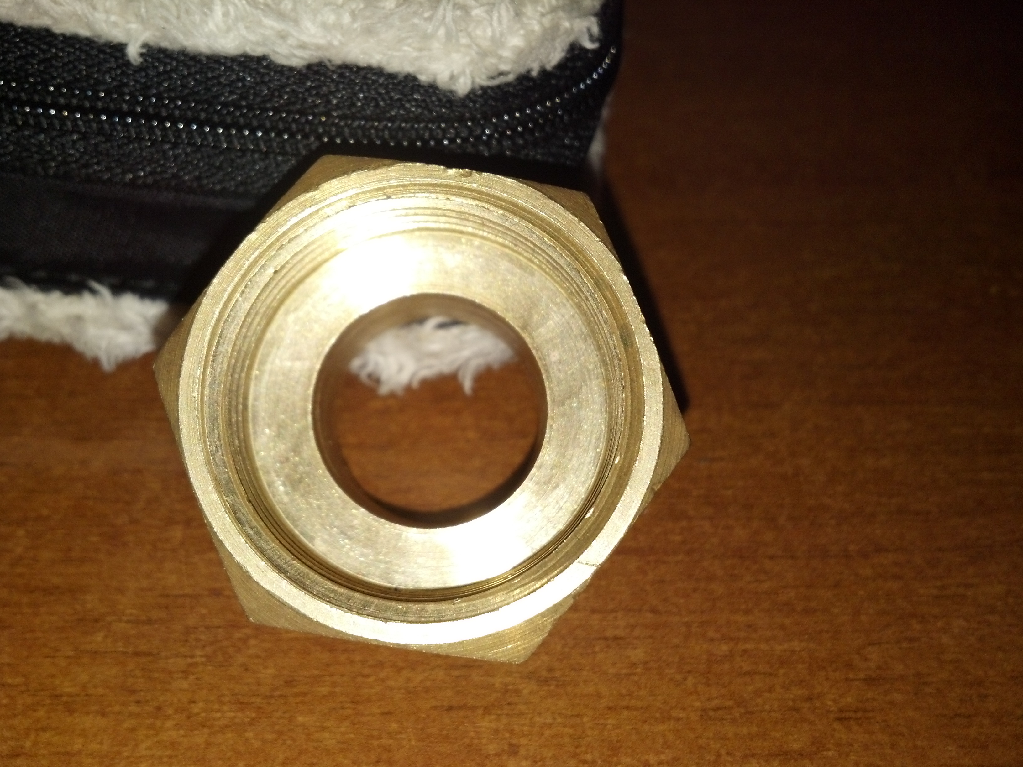

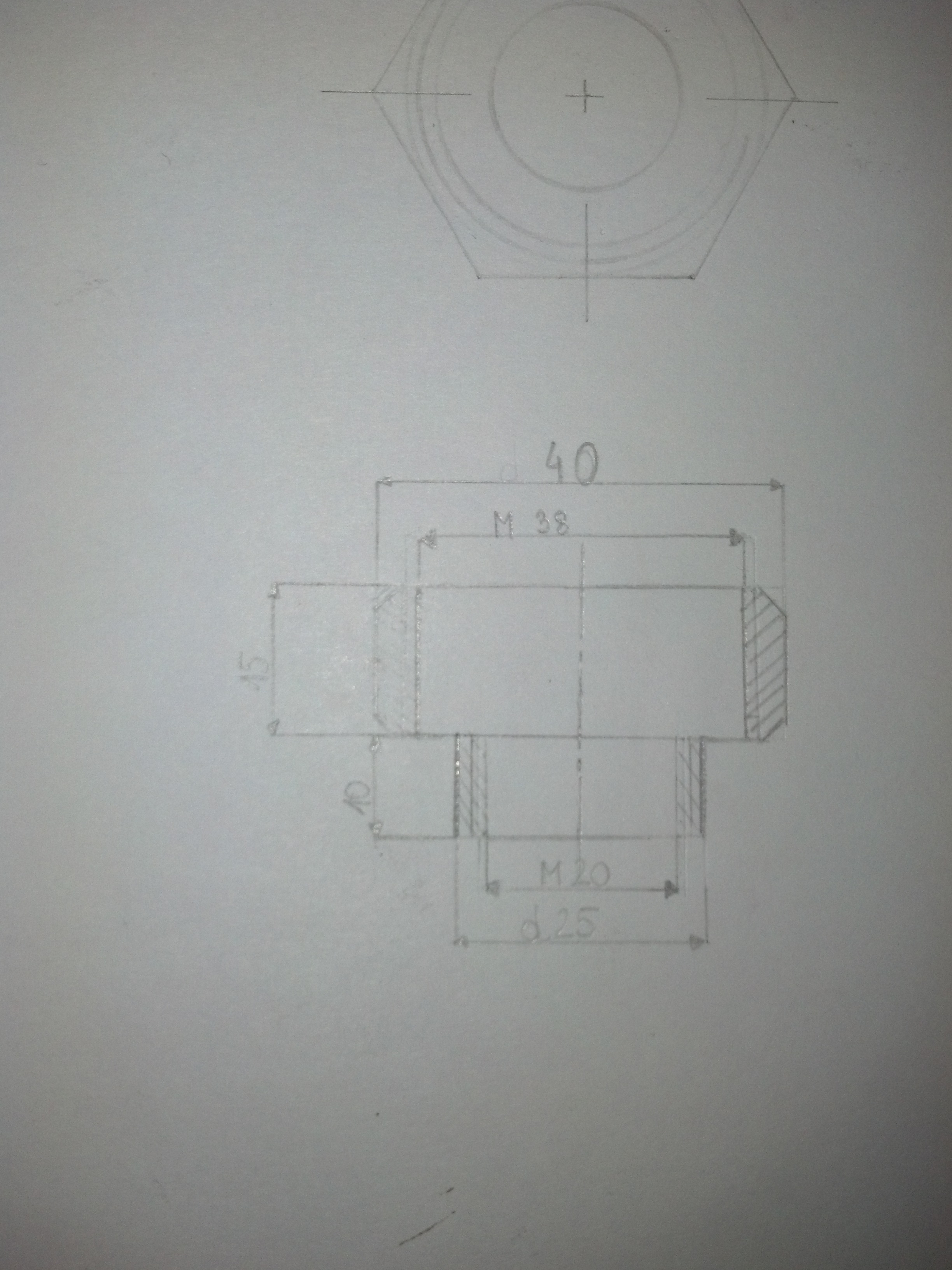

Pilnie potrzebuje pomocy nie wiem co mam źle w tym rysunku a koleś od rysunku nie chce mi nic powiedzieć i trzaska przede mną drzwiami! POMÓŻCIE :(
Zienek
Posty: 3725
Post napisał: Zienek » 23 paź 2012, 13:11
Jak się trzymają razem te dwa elementy (jeden z gwintem wewnętrznym, drugi z zewnętrznym)?
Jeśli jest tak jak na rysunku i całe urządzenie ma 15mm wysokości, to znaczy, że oba "pierścienie" lewitują względem siebie.
Nie masz opisanego połączenia pomiędzy nimi.

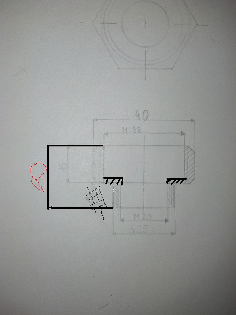

Post napisał: natka1234 » 23 paź 2012, 13:22
oba elementy są ze sobą połączone, jeden ma gwint wewnętrzny drugi zewnętrzny.
rc666
Posty: 1358
Post napisał: rc666 » 23 paź 2012, 14:19
Tam jest przekroj chyba.
Zaznacz w ktorym miejscu jest ta sruba przekrojona.
No i zaznacz/narysuj to polaczenie gwintowe jak sugeruje zienek.
ezbig
Posty: 2097
Post napisał: ezbig » 23 paź 2012, 14:20

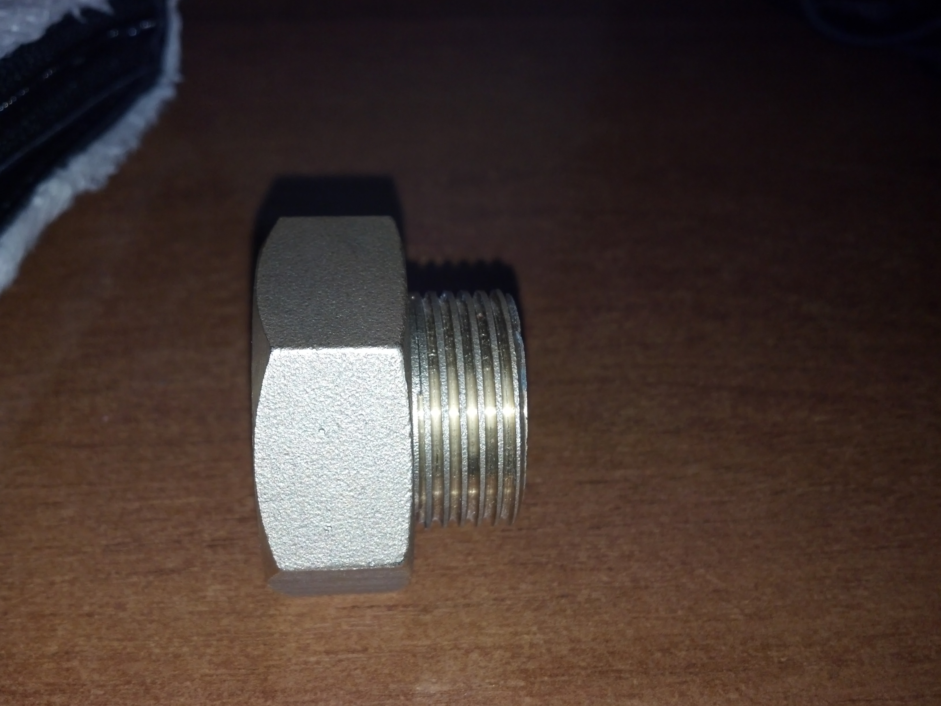

Ja się nie dziwię, że trzaska drzwiami, bo logiki brak w twoim rysunku, więc dalej nie ma co sprawdzać. Czy jesteś pewien/pewna że przekrój tego elementu wygląda właśnie tak jak na rysunku? Gdzie są połączone ze sobą oba elementy? Zienek ma rację one u ciebie lewitują. Przecież na zdjęciu widać, że są połączone i to połączenie ma jakąś grubość (w zasadzie to wszystko jest z jednego kawałka). Z rysunku wynika, że nakrętka sześciokątna jest przelotowa i wisi w powietrzu nad nagwintowaną wewnętrznie tulejką.
smieszek88
Posty: 241
Rejestracja: 25 maja 2012, 10:52
Lokalizacja: łódź
Post napisał: smieszek88 » 23 paź 2012, 17:15
Tak wygląda nieco przyjemniej:
Wiem że gwint zewnętrzny jest źle narysowany ale nie chce mi się grzebać w ustawieniach żeby to poprawić (wewnętrzny to czyste lenistwo bez grzebania w ustawieniach).

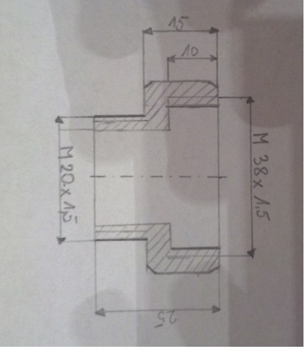

Post napisał: natka1234 » 23 paź 2012, 17:35
teraz myslicie ze bedzie ok ?
ezbig
Posty: 2097
Post napisał: ezbig » 23 paź 2012, 18:33

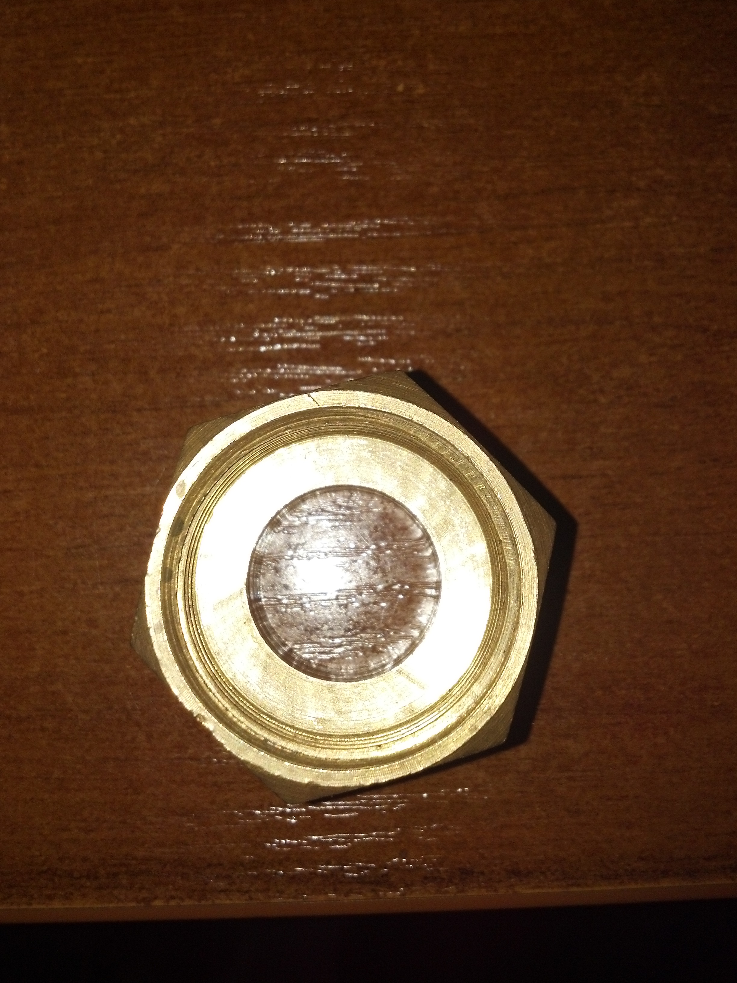

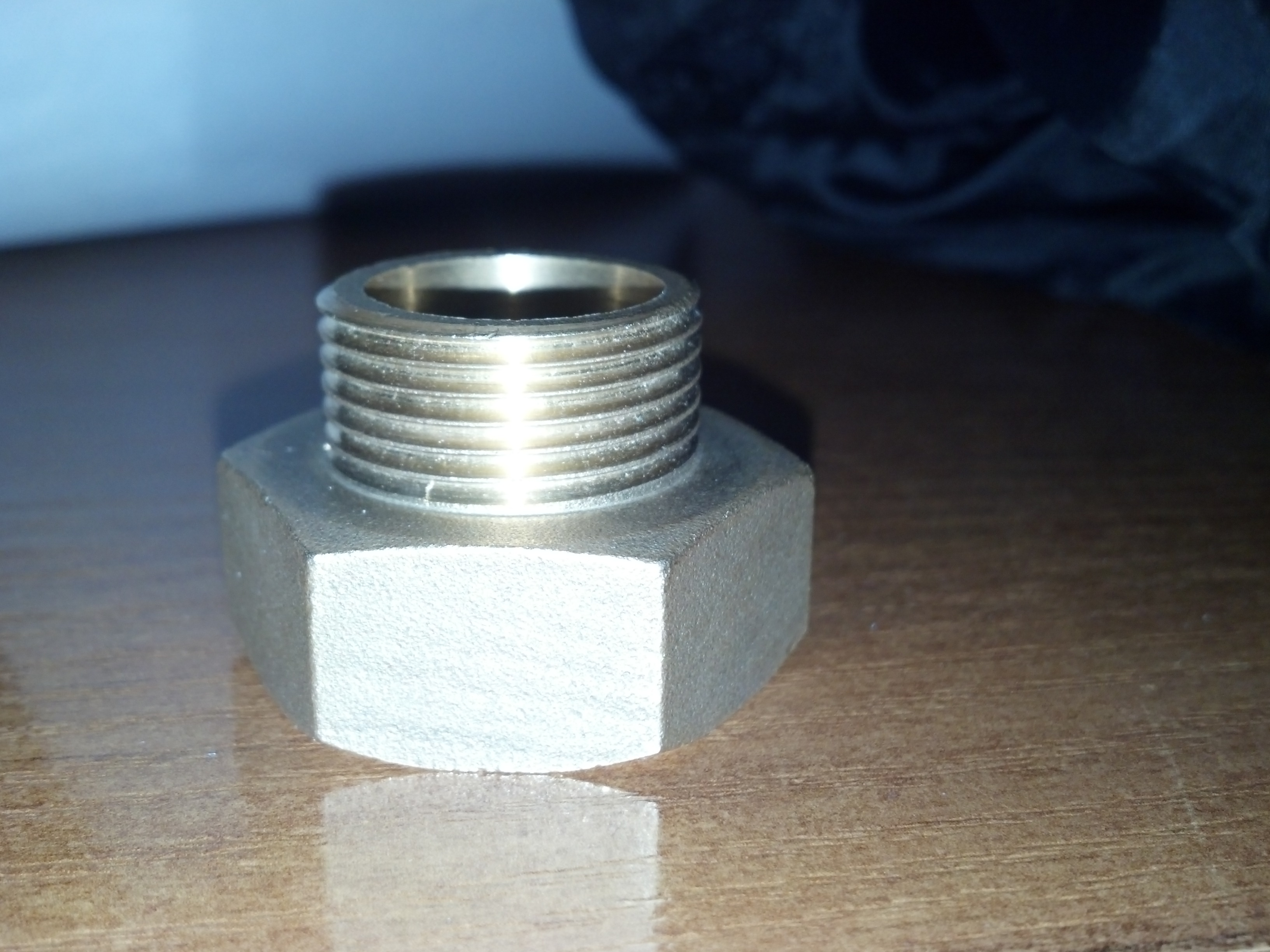

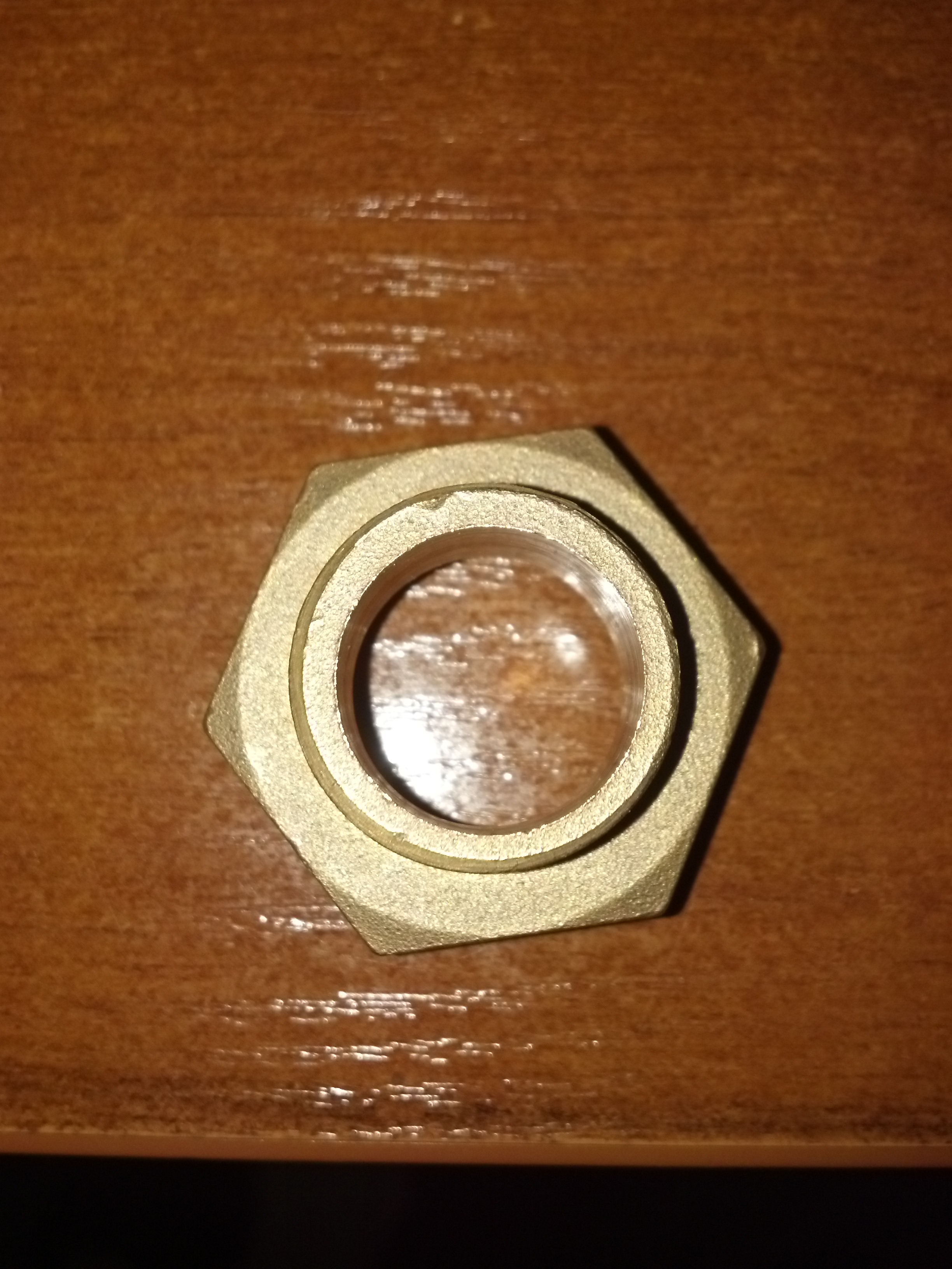

Coś się poprawiło (element już jest w jednym kawałku), ale dalej twój rysunek nie jest spójny z rzeczywistością. Musisz odwzorować to co widzisz na kartce, potem zwymiarować tak, żeby ktoś kto nie widział tego elementu na oczy mógł wykonać go bez problemu.
Co mi tu nie pasuje:
- nie widzę oznaczenia miejsca przekroju (A-A)
- na zdjęciu widzę gwint na zewnątrz tulei, a na rysunku jest wewnątrz
- wymiar gwintowanej tulejki skurczył się o 5mm (było 10) - na zdjęciu też widać, że góra jest niewiele dłuższa od dołu co bardziej pasuje
- wypadałoby podać głębokość tego otworu z gwintem (czy on jest do końca nagwintowany? jak nie, to muszę znać średnicę części niegwintowanej - ktoś musiał to przecież wytoczyć, a potem nagwintować na określoną głębokość.)
- sfazowania nakrętki też chyba powinny mieć podany wymiar (można to dać jako szczegół tego rysunku, żeby go nie zaciemniać)
- czy nie powinnaś zwymiarować też górnego rysunku i ten wymiar 40mm tam przenieść - na przekroju on niewiele mówi
- może to jest akurat dobrze (ja nie jestem mechanikiem, a rysunek tech. miałem ze 20lat temu), ale ja średnice zawsze oznaczałem znakiem Ø (fi) i Ø25 mi bardziej pasuje (pomijając poprawność tego wymiaru, bo tam akurat masz gwint)
skoti
Posty: 1740
Lokalizacja: Rybnik
Post napisał: skoti » 23 paź 2012, 20:49
Linie wymiarowe gwintu wewnętrznego powinny dotykać jego górnej średnicy a nie jego otworu .

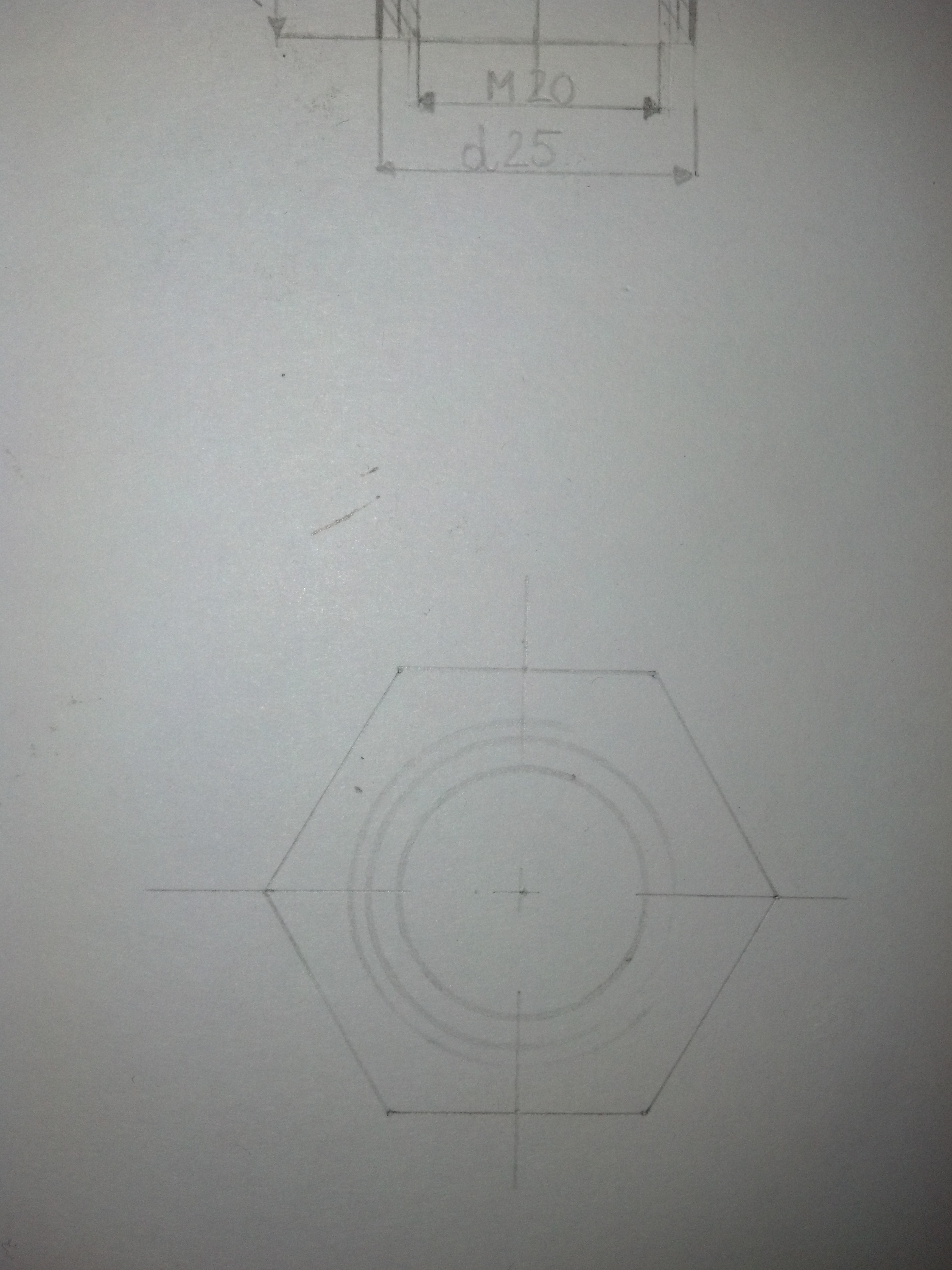

Post napisał: natka1234 » 24 paź 2012, 20:55
a teraz jest dobrze ??
