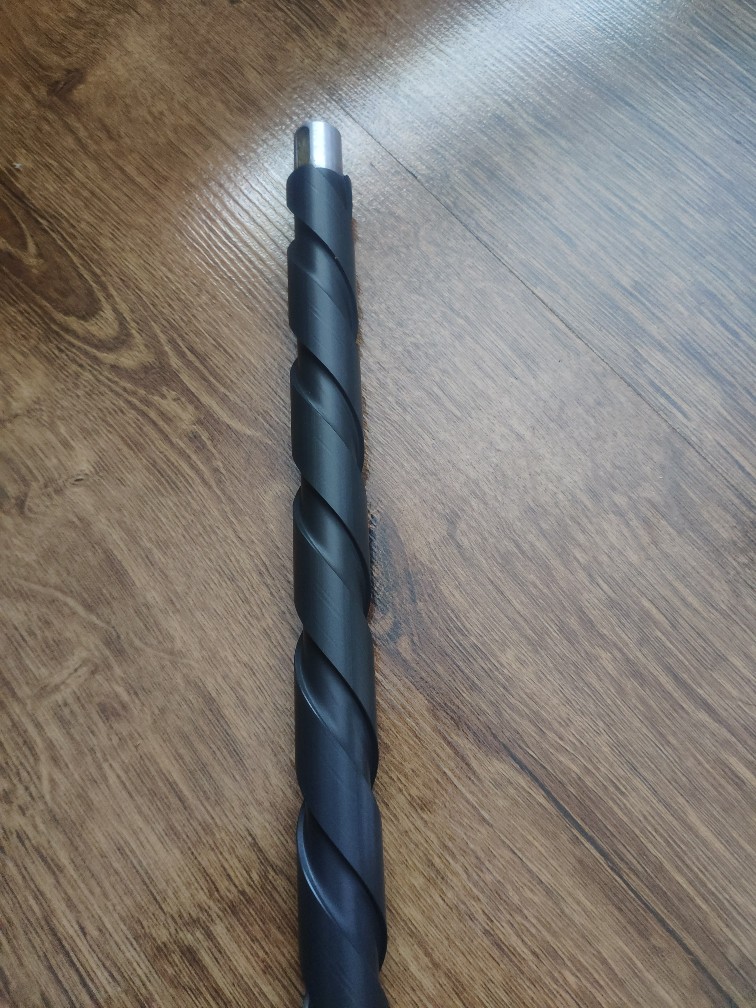

Witam - mam prośbę i pytanie .
Czy posiada ktoś wiedze jak nazywa się taka śruba i gdzie ją można znaleźć?
Śruba ma średnicę 20 mm ma skok 40 mm w rowek 10mm
Śruba występuje w wersji lewej i prawej- szukam kogoś kto mi pomoże - ma do zrobienia około 100 takich śrub

To nie para ślimaków do transportu detali?

Na tej śrubie pracuje wózek - tulejka. Śruba jest anodowana więc jest sprzedawana prawdopodobnie na metry. Wiem tylko tyle, że była kupiona w Niemczech. Bardzo proszę o pomoc lub gdzie mogę to znaleźć.

Patrzyłeś w katalogi igusa?

RomanJ4 - chyba strzeliłeś w 10 :)- super - jesteś wielki
Pozostałym również dziękuje - w igusie nie znalazłem
Mają tam na stronie głównej taką śrubę i w opisie jest napisane nawet do tego samego do czego ja ją potrzebuję .
Tylko czy się z nimi dogadam :(
Zawsze jest lepiej kupić taką śrubę niż toczyć i szlifować - w pierwszym momencie tak myślę .
Dziękuję uderzam do nich z zapytaniem .
