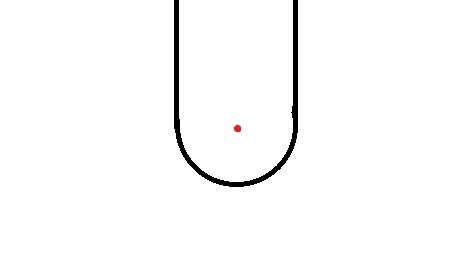

Post napisał: strahodekox » 26 sie 2016, 13:13
Czy wie ktoś z was jaka funkcja w heidenhain sluzy do tego aby programowanie toru narzedzia ( w tym przypadku kula) odnosilo sie do puntku zawieszenia promienia kuli?
chodzi o ten punkt:
ObrazekObrazek

Post napisał: STELMI » 26 sie 2016, 14:09
przestawiasz korekcję długości o promień ale tylko w przypadku programu z CAMa, przy ręcznym musisz wrócić z długością niestety

Post napisał: kubaaaaa » 27 sie 2016, 00:22
Wystarczy ze przy wywołaniu narzędzia nadasz odpowiednia korekcje DL. Mozesz je również wpisać w tabeli narzędzi.

Post napisał: rafa30 » 01 wrz 2016, 23:24
Q108 odpowiada za kompensacje promienia np.
jeżeli promien kuli ma np. 20 to przypisujemy mu Q parametr np.
FN0: Q4=20 i dajemy dodawanie
FN1: Q4=Q4+-Q108
L X +Q4 R0 F 1000
CC X0 Y0
C IX0 IY 0 DR+ R0 F 1000
i nie musimy wpisywac RR lub RL bo Q4 jest dodane o promien freza
