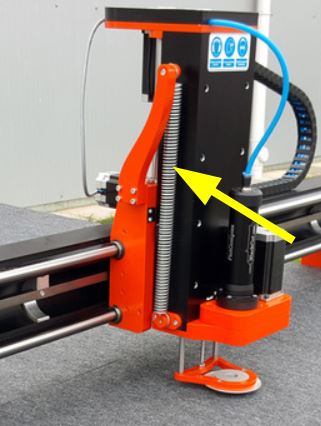

Czy może ktoś być tak uprzejmy i powiedzieć mi do czego ta sprężyna w Z?
Przepraszam kolegę z PlotComplex że wykorzystałem jego zdjęcie...

Do tego aby oś z nie zjeżdżała w dół po wyłączeniu zasilania maszyny, ale także aby zrównoważyć ciężar i ulżyć nieco silnikowi.

Rozumiem że z tego powodu również niektóre konstrucje mają siłownik pneumatyczny który generuje stałą siłę...
