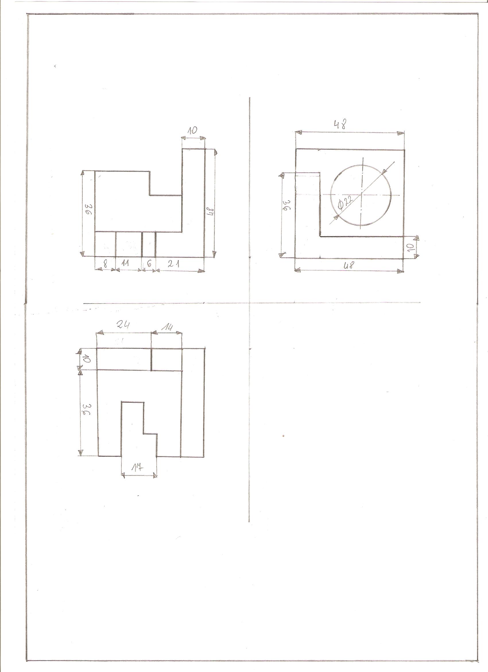

Polecenie brzmi odwzorować w 3 prostokatnych rzutach i zwymiarować przedmiot przedstawiony w izometrii wiedząc że wymiary rzeczywiste są 2 razy wieksze .Obrazek Proszę o pomoć bo chyba pokręciłem i to dobrze

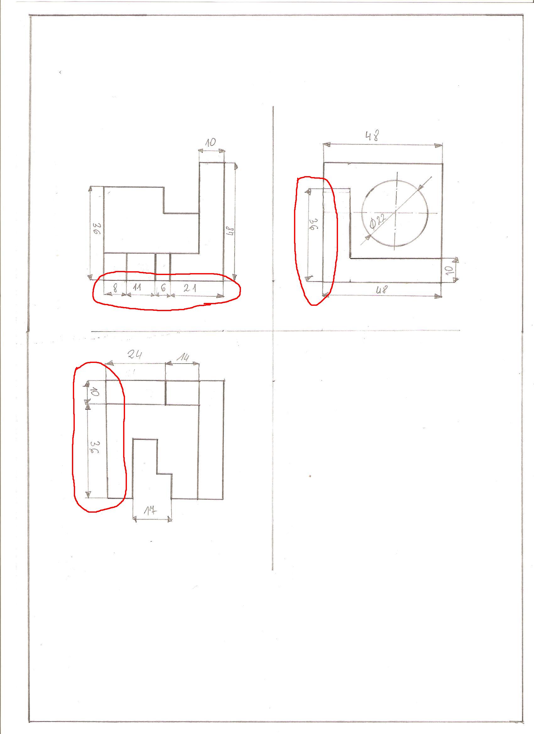

Kilka rzeczy jest niepoprawnie

Nie potrzebnie powtarzasz wymiary.
Wiemy że, 11+6=17 :mrgreen:
Brakuje głębokości wcięć

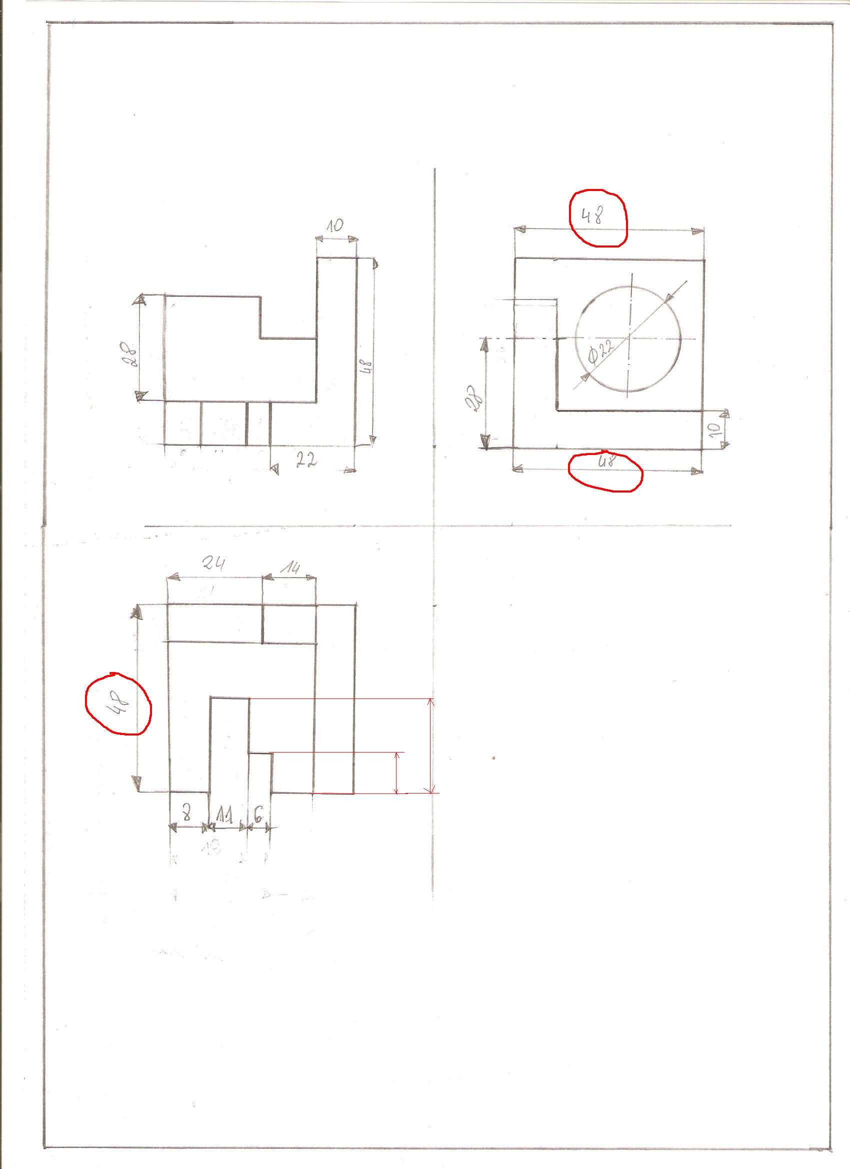

wymiarowanie
Post napisał: rambotwow » 19 sty 2012, 13:25
to jak powinno być dobrze poprawi ktos te błędy . Czyli tych na czerwono nie pisac wymiarów a reszte jak zwymiarować

Kolego!!!
Pozwól trochę popracować szarym komórką.
Ja tylko pokazałem co jest żle. Wystarczy tylko trochę poczytać odpowiednią literaturę.
Zrób poprawki i wstaw nowy rysunek, to znowu sprawdzimy czy jest dobrze.

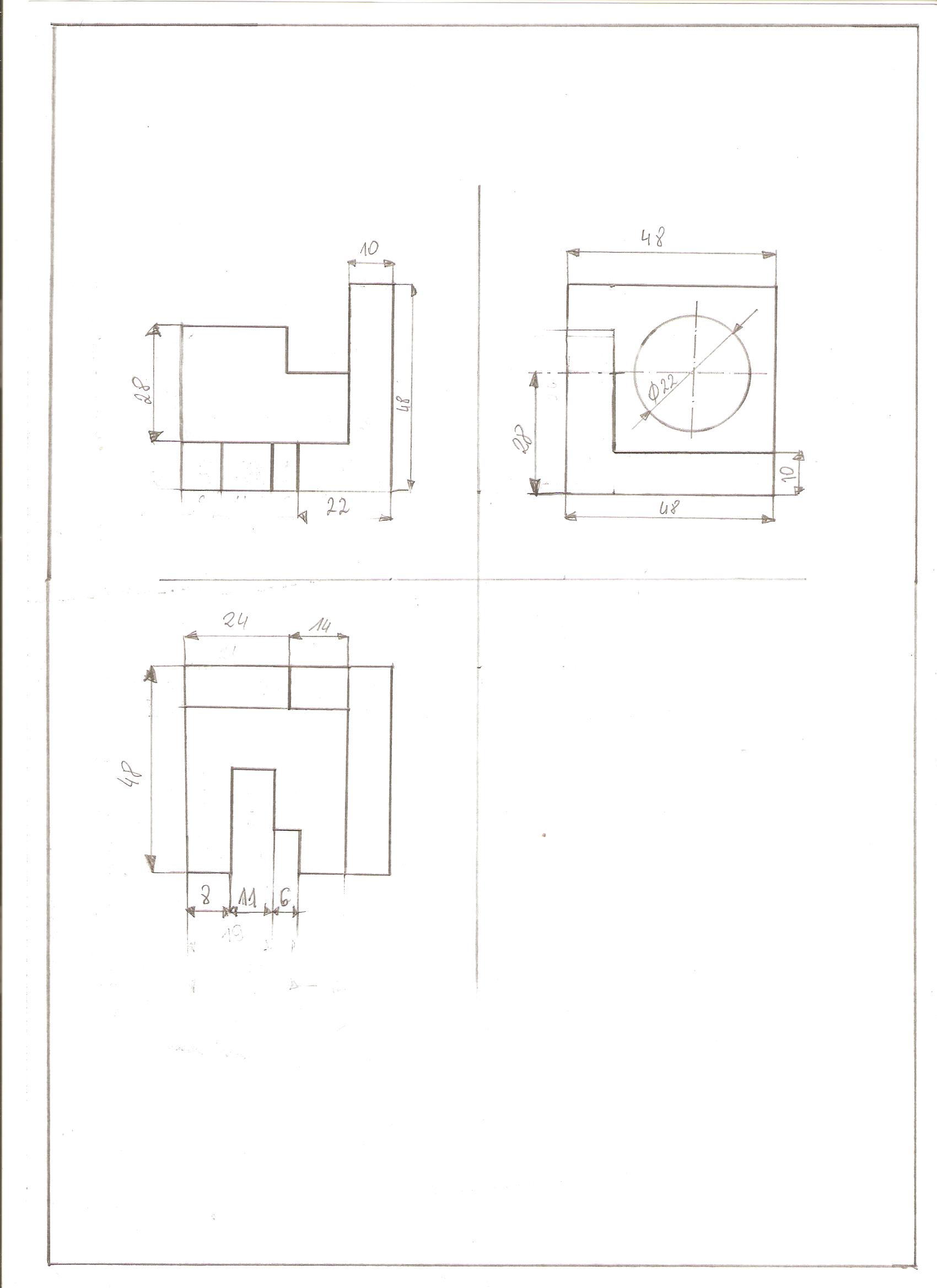

Post napisał: rambotwow » 19 sty 2012, 14:26
czy teraz lepiej czy dalej nic.Obrazek

Post napisał: rc666 » 19 sty 2012, 15:06
Teraz lepiej1
Wymiar 48 masz powtorzony trzy razy on przedstawia to samo chyba.
Troche przerywanych linii ci brakuje, ten otwór jest niewidoczny na innych rzutach

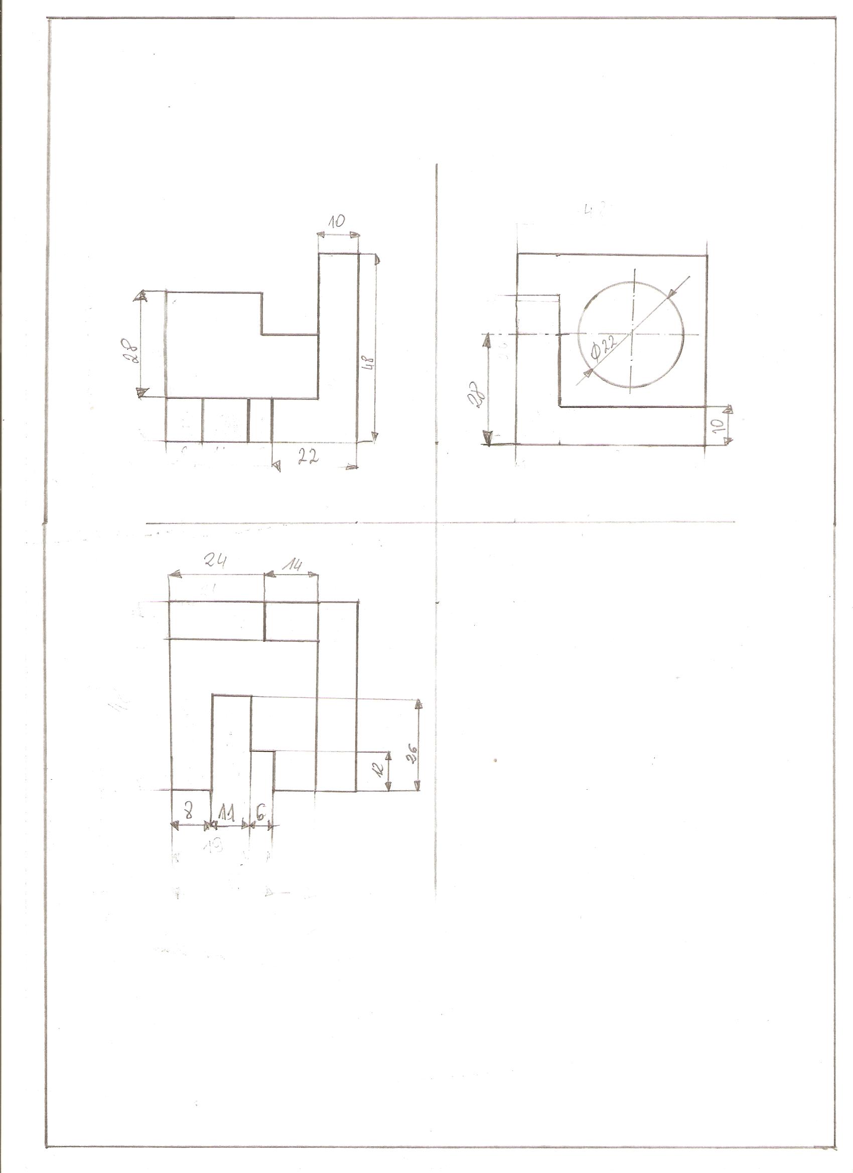

Post napisał: rambotwow » 19 sty 2012, 15:26
tego otworu to nie wiem jak narysowac na innuch rzutachObrazek

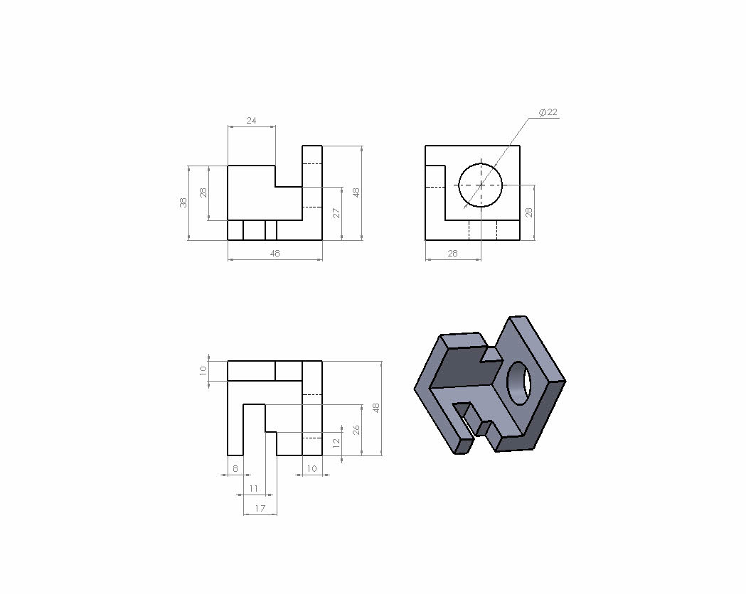

Post napisał: rc666 » 19 sty 2012, 15:52
Moze cos takiego???
Sprawdz czy wszystkie wymiary sa poprawne!!!!!
