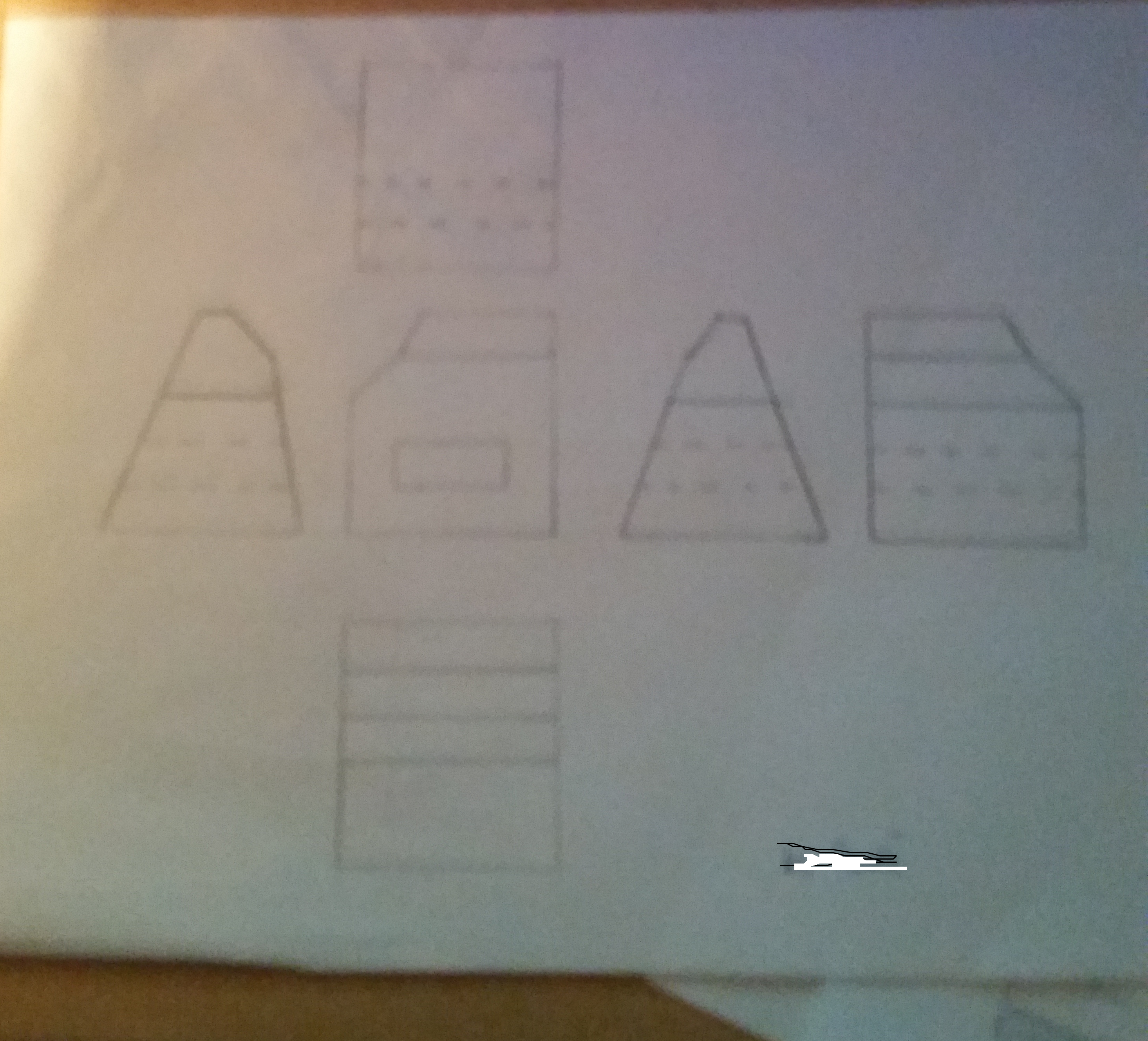

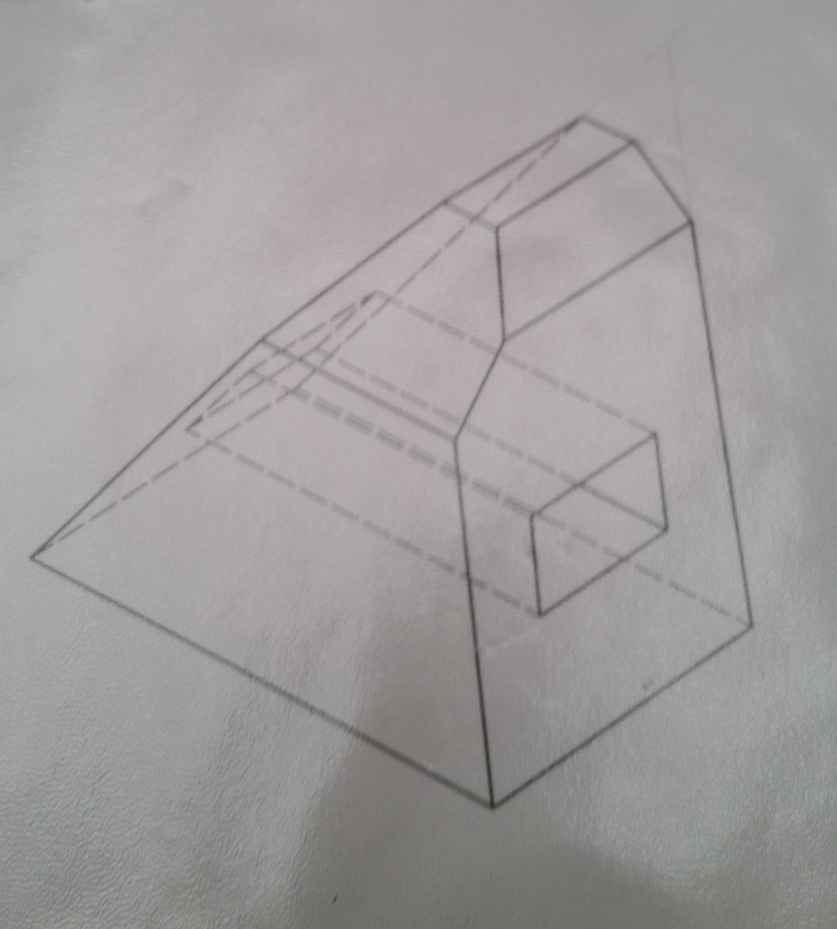

Sprawdzicie i ewt dopowiecie co jest źle ?
ObrazekObrazek

mrkq11 pisze:Sprawdzicie i ewt dopowiecie co jest źle ?
Wszystkie rzuty, błędnie pokazane krawędzie i brak krawędzi.

Post napisał: mrkq11 » 13 lis 2016, 15:29
To ja już nie wiem jak to zrobić :(

Post napisał: jasiu... » 13 lis 2016, 15:56
a co wiesz o rzutowaniu?
Zobacz tutaj http://www.instsani.pl/dokurzut.htm rysunek tego walca z ścięciem. Wiesz, po co są te cienkie linie i łuki? Jak nie, to zacznij czytać od początku, od rzutowania punktu.
A później zrzutuj poszczególne punkty twojej bryły. Możesz wziąć dowolne pudełko, na stronach tego pudełka namalować to, co widzisz z poszczególnych stron, może będzie ci łatwiej.
