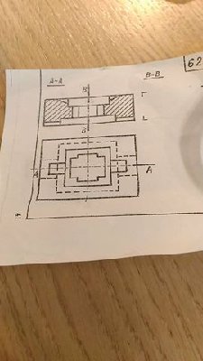

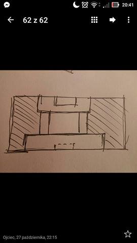

Jako ćwiczenie dostałam za zadanie zrobić przekrój B-B oto przedstawionej rzeczy.
Czy przekrój zrobiony przeze mnie jest wykonany poprawnie ? Proszę o odpowiedź .
Dziękuję z góry.

ta przerywana linia to co oznacza?
bartuss1
Posty: 8349
Post napisał: bartuss1 » 04 lis 2016, 21:05
przerywana ma pewnie wyznaczać przekrój czastkowy, ale gosciówa zapomniała o osiach symetrii otworkow

czyli rozumiem , że brakuje tylko osi symetrii ? To rysunek poglądowy by tylko dowiedzieć się czy idę poprawnym tokiem :oops:

bartuss1 pisze:przerywana ma pewnie wyznaczać przekrój czastkowy,
a ja myślałem ze przerywana pokazuje niewidoczne wybranie w danym widoku a tam chyba takowego nie ma.

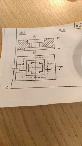

Problem jeszcze się nie rozwiązał?
wg mnie prostokąt który narysowałaś na dole nie powinien być przerywaną, tylko ciągłą linią.
na przekroju AA widać, że wzdłuż całego detalu jest zrobiony rowek, więc w twoim przekroju ten rowek jest widoczny, stąd nie przerywana linia a pełna, ale też jeśli jest tam rowek, to dolna linia nie będzie widoczna na całej długości, tylko będzie przerwana tu gdzie jest ten prostokąt. Taki jakby mostek ____I---I____.
Faktycznie brakuje osi, a jak bym chciał się jeszcze czepiać, to bym powiedział, że Ty narysowałaś prostokąt na górze takiej samej szerokości jak ten przerywany na dole, a widać, że ten dolny rowek jest szerszy od górnego.
