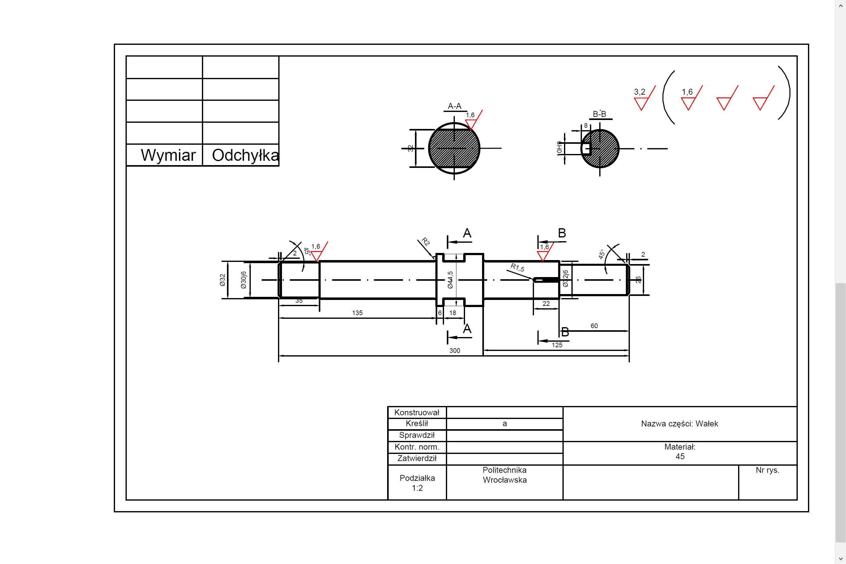

proszę o pomoc z tym oto rysunkiem. Chodzi tu o wzięcie pod uwagę procesów obróbki i dobraniu
tolerancji, chropowatości, łatwości wykonania i błędów które tu mogą być.
Z góry dzięki

Post napisał: AB Engineering » 14 paź 2017, 22:23
Trochę jest tu błędów więc może poczytaj o zasadach wymiarowania i spróbuj poprawić ten rysunek. Co do np. tolerancji, chropowatości to nie wystarczy sam wał, tylko ważne jest z czym będzie współpracował. Wtedy wiesz, które powierzchnie są ważne i wówczas narzucasz odpowiednie tolerancje (również kształtu i położenia), chropowatości.
***************. Albo poszukaj dobrej książki dotyczącej rysunku technicznego.

Post napisał: Steryd » 14 paź 2017, 23:02
Wartości chropowatosci są znormalizowane, chociaż nie jest błędem wpisanie dowolnej wartości, to jednak zwyczajowo używa się wartości wynikające z klas wykonania.
Jesteś pewny, że na przekroju B-B nic więcej nie widać?
Jeśli rowek w tym miejscu jest rowkiem wpustowym, to powierzchnię boczne też powinny mieć określoną tolerancję chropowatosci. W przeciwnym wypadku (rowek do blokowania gwintu) nie musi mieć tolerowanej szerokości.
Dla wymiarowania jak fi32j6 nie musisz podawać tolerancji chropowatosci, bo z klasy wymiaru wynika, że jest tam 0,63, chyba że z jakichś powodów chcesz tam mieć 3 razy gorszą chropowatosc, to wtedy nie jest tożsame.
No i brakuje Ci odchylek wymiarów zmormalizowanych (lewy górny róg)

Post napisał: l.kokoszka » 17 paź 2017, 14:41
Co do błędów:
Strzałki przekroju B-B w drugą stronę, ewentualnie pokazujesz większą średnicę następnego czopu;
Fazy opisujemy 2x45 [deg]
Wymiary podajemy od bazy (teoretycznie wybierasz powierzchnię najważniejszą z punktu widzenia konstrukcyjnego, ale jak wyjdzie ci to na środkowym czopie zaraz pojawia się operator maszyny)
Chropowatości oraz tolerancje dobierasz tak jak wcześniej koledzy pisali. Możesz skorzystać z poradnika mechanika ewentualnie producenci łożysk udostępniają powyższe parametry.
Co do opisu wpustu pod wał osobiście nie podaję wymiarów wykonawczych tylko odwołuje się do polskiej normy i podaje jego rozmiar.

Post napisał: Duszczyk_K » 18 paź 2017, 07:11
Podziwiam Was koledzy, że chciało się Wam oceniać ten niedbały rysunek który narusza podstawowe zasady... Ja rozumiem naukę i początki ale kolega chyba nie był na żadnym wykładzie... Już by kolega nie podpisywał, że to Politechnika... ale do rzeczy kilka podstaw.
Wymiary są linią cienką, rysunek linią normalną, a nie wszystko jednej grubości.
Linie osi wystają ile im się podoba, nachodzą na wymiary, same wymiary nachodzą na detal, są nieczytelne. Brak fi na wymiarze średnicy 26. Czy ten rysunek był robiony 30 min. przed zajęciami?
Jaka jest szerokość rowka na przekroju B-B? 10 mm? czy 3mm? Na przekroju jest opisane jako 10 a na rysunku wałka nie wygląda to na 10. Zakończenie jest wykonane promieniem R1,5 więc trzeba to robić frezem 3mm... niby da się tylko jest to "innowacyjne" rozwiązanie.
Jeszcze taki drobiazg, może się czepiam, może to nawet nie jest błąd ale jesteś świadomy że po lewej stronie jest czop fi 30 który potem powiększa się na fi 32. Kołnierz na którym oprze się jakieś łożysko ma szerokość 1mm. Jeszcze tokarz zrobi tam jakąś malutką fazę, czy choćby zatępi krawędź pilnikiem to jeszcze mniejsza powierzchnia oparcia... Jak teraz weźmiesz katalog, to zobaczysz, że łożyska zakładane na średnicę fi 30 mają promień zaokrąglenia od 0.3 (no to jeszcze jeszcze) ale i mają promień zaokrąglenia 1mm a nawet 1,5mm (dla łożyska 6406) to gdzie się oprze to łożysko?
