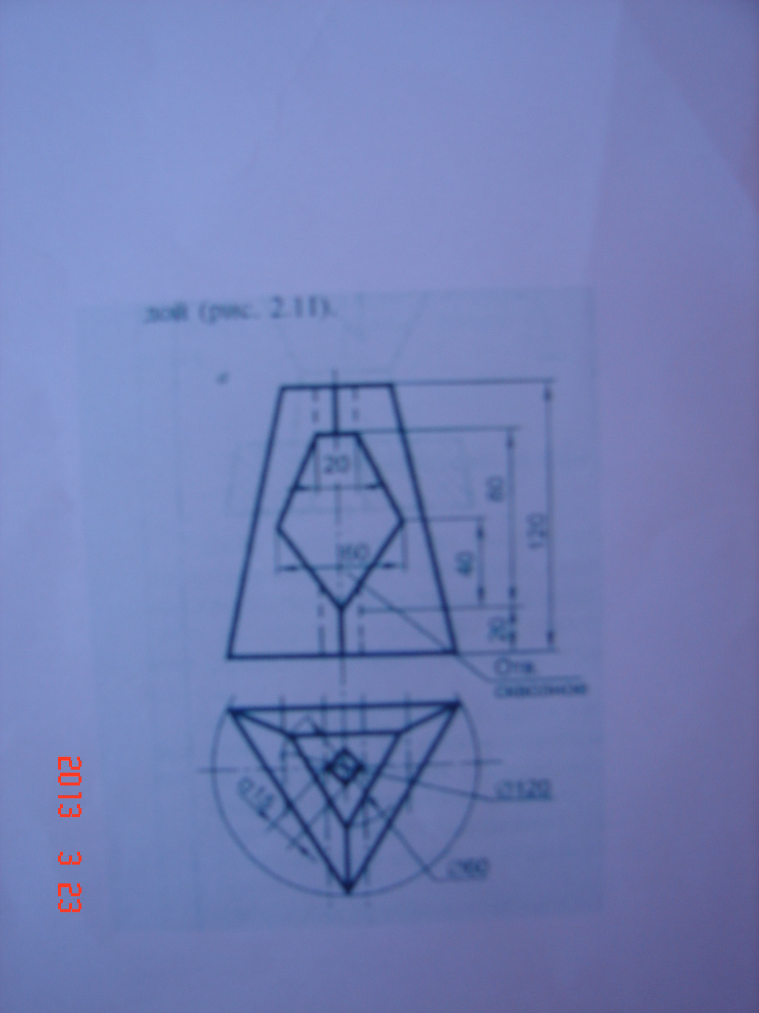

Post napisał: mateuszz27 » 23 mar 2013, 14:12
widok z boku te te dwie równoległe są przerywane nie ciągłe ...i to chyba tyle..Jak wam się on widzi ? pomózcie mi to poprawić bo wiem, że Coś jest zleeee.

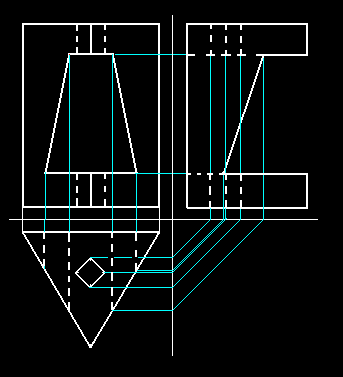

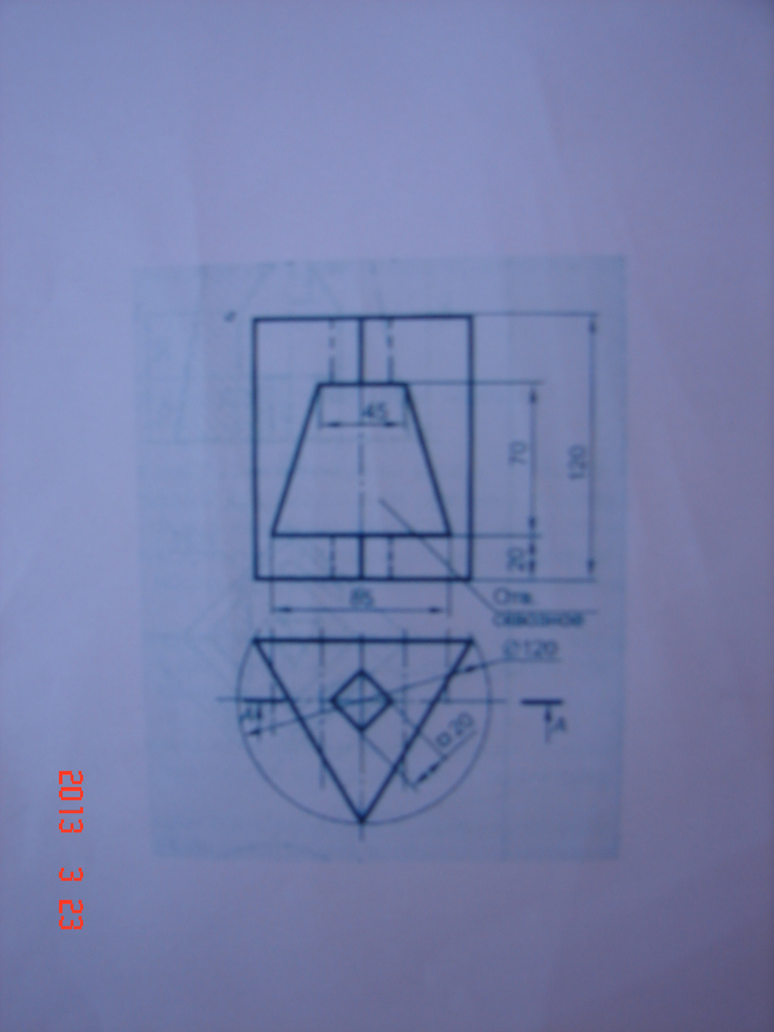

Post napisał: mateuszz27 » 27 mar 2013, 18:52
ok...tresci nie mam proprostu trzeba wykreścić 3 zrzut...a tutaj oto dwa rys....( ten drugi to własnie ten na autocadzie próbowaem narysować, ale wiem ze coś jest zle...) Proszę o Pomoc.

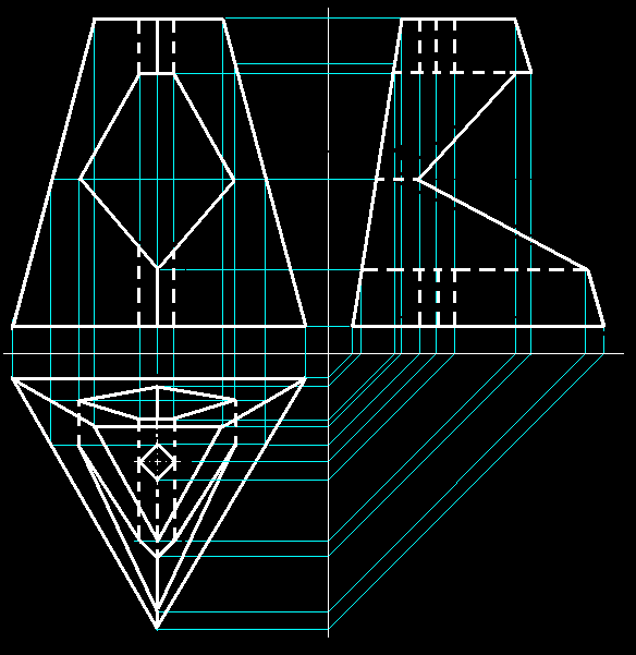

dudis69
Posty: 1417
Lokalizacja: okolice
Post napisał: dudis69 » 04 kwie 2013, 22:14
mateuszz27, żeby nie było.... :mrgreen:
Wygląda to nieco inaczej...
... dalej sobie chyba już poradzisz.
Pozdrawiam Sławek

kolego jesteś wielki!!!! Dziękuje !! : ))
Post napisał: mateuszz27 » 05 kwie 2013, 18:31
mam jeszcze problem...z tym czymś dałbyś może rade : )
[ Dodano: 2013-04-05, 18:34 ]
ogólnie jakoś mi się to czaje ale jak w grę wchodzą trójkąty to masakra i się gubie : /

Post napisał: dudis69 » 06 kwie 2013, 19:25
mateuszz27 pisze:z tym czymś dałbyś może
... może. :mrgreen:
Masz podane wymiary w zadaniu, więc dopasuj sobie...
... i miłego rysowania.
Pozdrawiam Sławek

Post napisał: mateuszz27 » 08 kwie 2013, 22:17
Jezu Jesteś poprstu wielki !! Dziękuje !! :)) Jak Ci się chcę to może to zdołasz zrobić :) ( te dwa poprzednie są dobrze :D ) Jesteś super...sorry, ze tak Cię wykorzystuje głupio mi :( ale jestem słaby w tych trójkątach,,,a tak sobie radze : )
