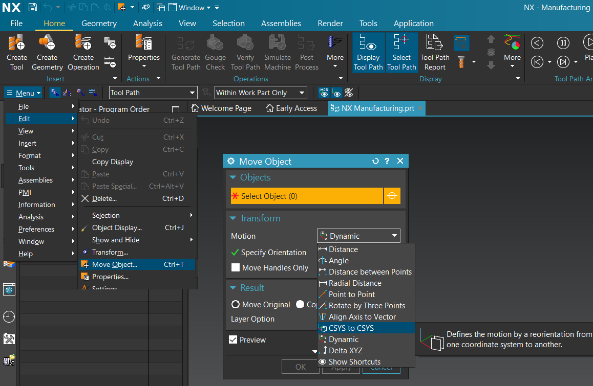

Dzień dobry,
Jestem dość zielony w NX i chciałbym uprzejmie prosić Was o pomoc. Mianowicie mam geometrię docelową we właściwym układzie współrzędnych, oraz skan obiektu w formacie STL w innym układzie współrzędnych. Muszę jakoś umiejscowić plik STL tak by był na swoim miejscu i dopiero wtedy zacząć jego obróbkę... Jednakże mam problem ze spozycjonowaniem tego elementu. Tak ogólnie intuicja mi podpowiada, by sporządzić płaszczyzny ograniczające plik STL i spróbować nimi umieścić skan w odpowiednim miejscu w jakiś sposób doklejając go do płaszczyzn obiektów docelowej geometrii. Wiem, że to dość ogólnikowe przedstawienie problemu, ale mam nadzieję, że ktoś mnie nakieruje.

Post napisał: nxcam » 10 lis 2020, 12:42
- jeśli to nie jest w złożeniu to spróbuj:
