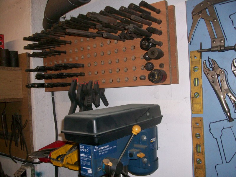

Odnośnie wieszaka,jeśli jest miejsce na ścianie to możesz sobie zrobić z profilu czy kątownika dwa paski zespawać równoległe lub górny pod kątem od najmniejszego do największego.Górny nawiercony,a dolny jako podtrzymująca podstawka. Dwa rzędy by łatwiej było wyciągać.Ja mam tak na śrubokręty zrobione z drewna i praktyczne to jest. :grin:

Post napisał: Alvar4 » 02 maja 2016, 19:20
Może coś w ten deseń?

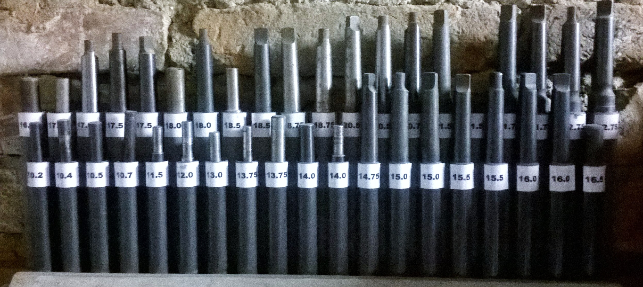

Post napisał: grawer » 03 maja 2016, 14:18
Ja też się pokażę.
