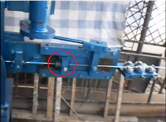

Szanowni Użytkownicy forum,
mam pewien problem ze sposobem przesuwania obrabianego drutu, mianowicie chodzi mi o konstrukcję zapadki, która występuje w tej oto maszynie
Poprzez ruch mimośrodu ruchem posuwisto-zwrotnym porusza się suwak w którym znajduje się zapadka.
Czy ktoś z Państwa orientuje się jak taka zapadka(blokada ruchu) działa?

na filmiku widać to tak jak by ramie ciągnące suwak w czasie ruchu przywodzącego obracało ten wałek na którym jest osadzone -- podejrzewam że wałek dalej jest mimośrodowy, jeśli prowadnice będą odpowiednio ciasno chodziły to zanim ruszy suwak zablokuje sie mimośród na drucie po czym zostanie całość pociągnięta a następnie przy ruchu odwodowym mimośród zostanie obrócony zluzuje drut i nastąpi powrót suwaka

Ciekawy pomysł aczkolwiek myślę, że blokowanie ruchu następuje w tej ciemnej tulei.
Podobny sposób podania drutu jest w tej maszynie
Jest to dosyc ciekawy sposób, bo dzięki niemu nie trzeba stosować żadnych serwomechanizmów aby regulować przesunięcie drutu w obszar roboczy.

Podobny mechanizm jest większości nitownic do nitów zrywalnych

dzięki o to chodziło
