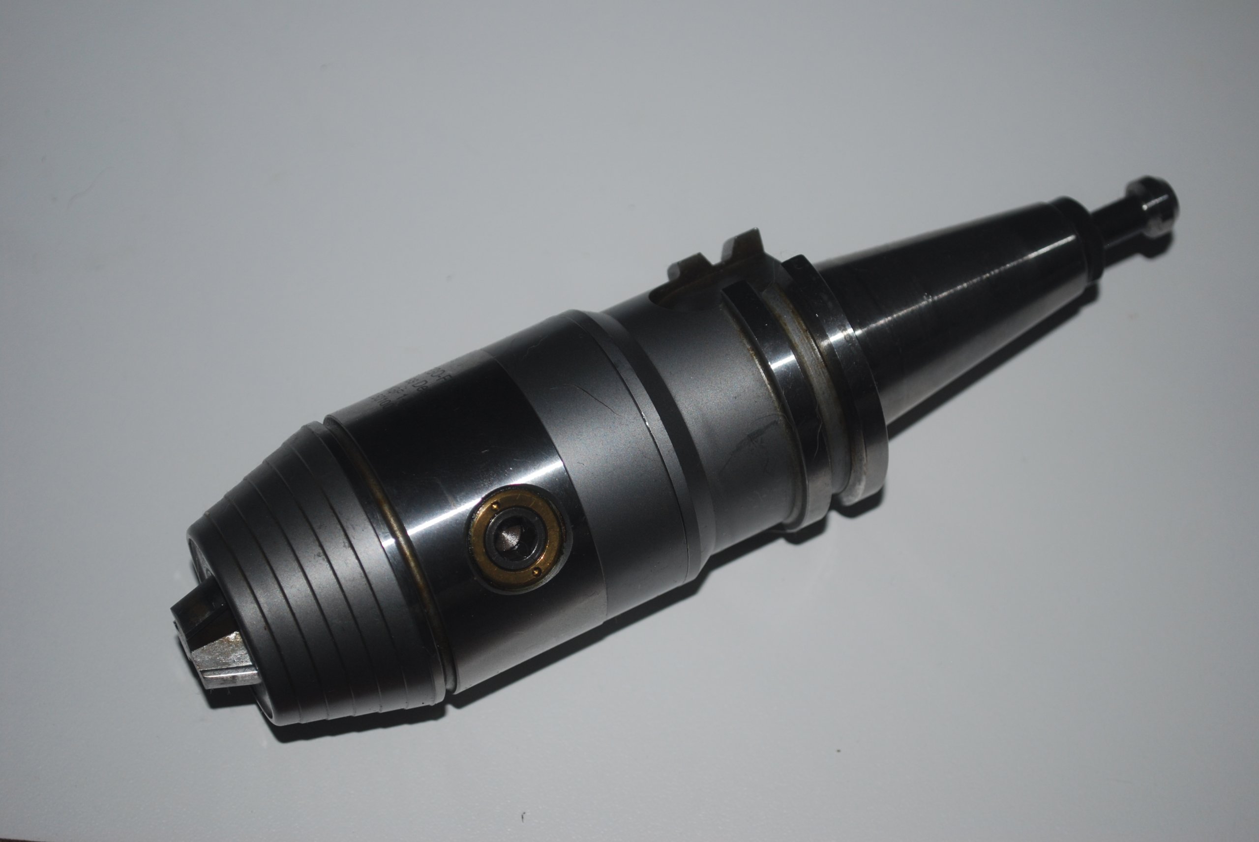

Robię sobie szkic wrzeciona frezarskiego na BT30 ale nie za bardzo jestem sobie w stanie wyobrazić jak jest zbudowane mocowanie we wrzecionie. O uchwycie dowiedziałem się wystarczająco, jest symetryczny więc w sam raz do manualnej frezarki. Tylko jak jest przenoszony moment przez te rowki w kołnierzu? Wpusty są jakoś przykręcane z boku czy to jest monolit w co niebyt chce mi się wierzyć z powodu skomplikowania i zużycia?

W maszynach CNC za pomocą grzybka
w manualach - tradycyjnie śrubą.

Nie o to mi chodzi, może źle zrobiłem że nie napisałem o śrubie dociągającej. Chodzi konkretnie o przeniesienie momentu obrotowego z wrzeciona na uchwyt. W poradniku mechanika mam napisane że jest to robione za pomocą rowków w kołnierzu. I faktycznie dwa symetryczne rowki są. Ale jak się w te rowki wsadza wpusty, one są przykręcane? Na dwie śruby? Chciałbym zobaczyć gniazdo wrzeciona bo nie mogę znaleźć zdjęcia. No i ewentualnie nazwę tych wpustów, pewnie są solidnie hartowane i najsensowniej kupić gotowe.

Wpisz w googlu bt30 spindle, bo chyba coś Ci się pomieszało.

Czyli jednak monolit, trzeba by całe wrzeciono zamocować na frezarce i długim frezem palcowym wyciąć taką końcówkę. Dzięki za rozwiązanie zagadki.
Właśnie tego słowa kluczowego mi brakowało. Czyli to jest inna konstrukcja niż w tokarce
Chociaż są też takie końcówki ale to jeszcze trudniej zrobić przy długim wrzecionie:
Ogólnie zdziwiło mnie że te 6 śrub wytrzymuje takie siły poprzeczne.
