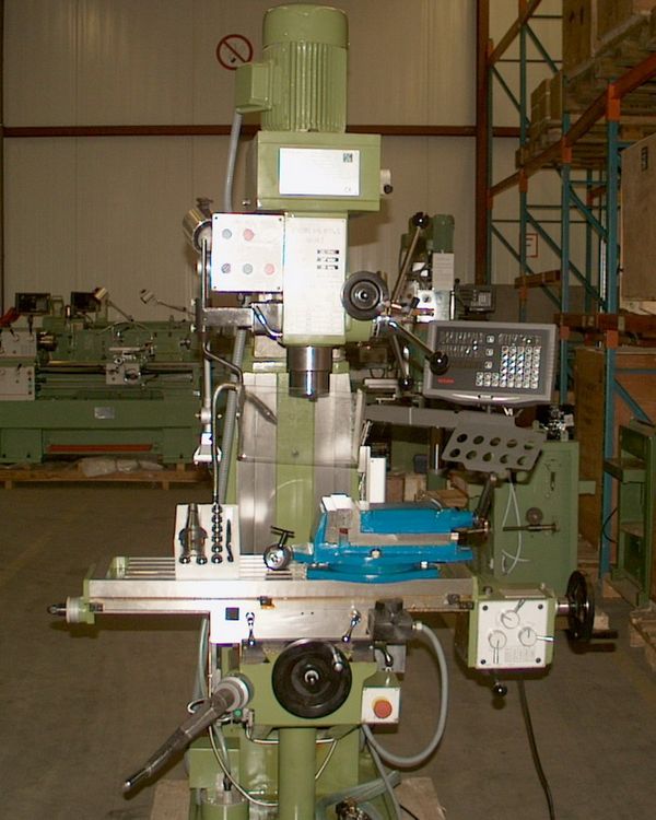

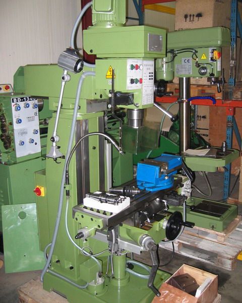

Post napisał: ARGUS » 24 mar 2008, 22:39
Kowal pisze:Chciałbym na pionowym słupie(podstawie maszyny) zamontowac stół który bedzie poruszał sie w górę i wdół np. bedzie to oś "Z".
I jeśli to stół to klasycznym "napedem" mechanizmem podnoszenia i opuszczania - jest śruba umieszczona centralnie pod stołem i to ona przenosi główne obciążenie
Prowadnice stabilizują cały układ
Popatrz jak to jest wykonane we frezarkach do metalu

ARGUS
Posty: 2131
Post napisał: ARGUS » 25 mar 2008, 10:12
clipper7 pisze:Oczywiście, rozmiar prowadnic musi być dostosowany do przenoszonego ciężaru.
racja ale śruba pod stołem odciąża prowadnice
stanowi dodatkowe podparcie stołu
