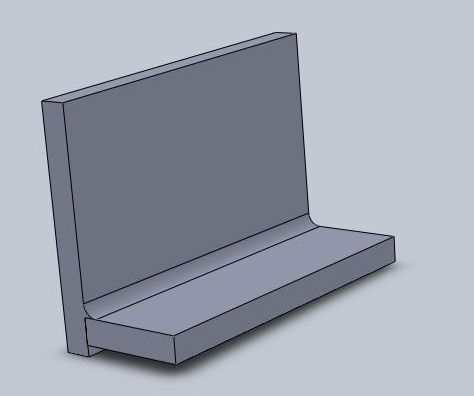

Czy da się utworzyć w SolidWorks'ie 2009 SP0.0 spoinę pomiędzy profilem a płaskownikiem? Chodzi mi, że po prostu profil ma krawędzie zaokrąglone.
Załączam obrazek, pomiędzy zaznaczonymi powierzchniami chcę utworzyć spoinę, no i niestety, ale nie udaje mi się to, czy jest może jakiś inny sposób, lub czy w ogóle da się utworzyć tam spoinę?
Proszę o odpowiedź, dzięki!

Jesli o takie cos chodzi to zaznaczasz poprostu tylko krawędz w narozniku tych płaszczyzn i klikasz "zaokraglenie " i tam podajesz parametry....

Nie zalezy to od wersji i sie nie da w taki sposob. Nie ma wymaganej tzw krawedzi wirtualnej. Zastap zaokraglenie faza i przy odpowiednich wart. spoiny bedzie dzialac

Rozumiem. Dzięki bardzo za odpowiedź :smile:
