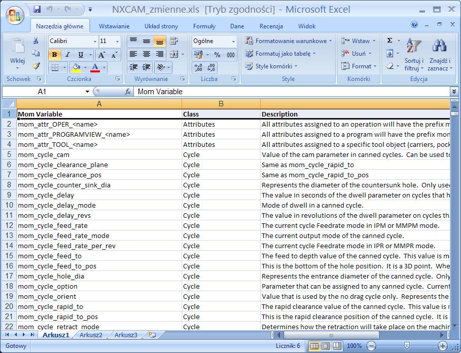

spis ponad tysiąca zmiennych z NX CAM w pliku Excel z opisem
- mogą się przydac zarówno w przpadku tworzenia postprocesorów jak i dokumentacji (shopdoc)
