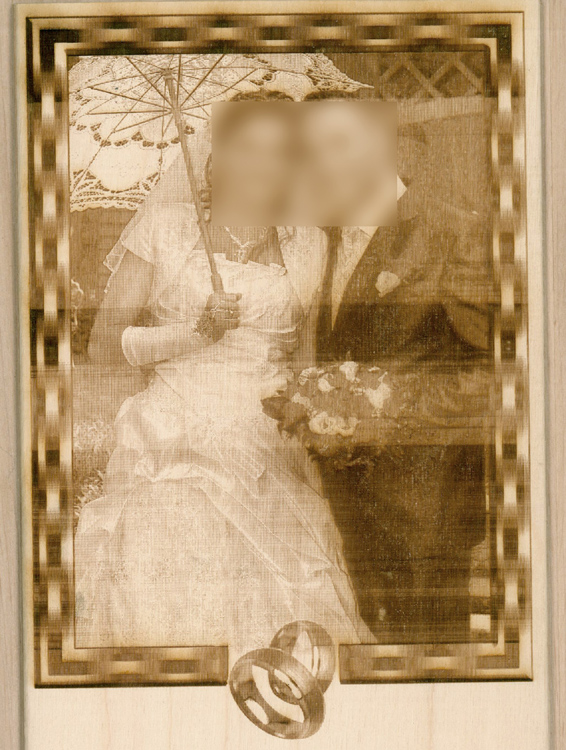

Witam, od jakiegoś czasu podczas wypalania, np zdjęć na drewnie, napisów czy grafiki laser zaczyna grawerować normalnie ale od pewnego momentu jakby słabnie co najmniej o połowę przy końcu znów odzyskuje moc lub tak jak na załączniku kilka linii normalnie - kilka słabiej, za drugim razem zdjęcie wyszło ok. Dzieję się tak głównie kiedy przedtem coś wycinam na 100% mocy przy prędkości 2% ale nie zawsze, i kiedy nie wycinam też tak się dzieje ale jakby sporadyczniej.
Robiłem kolejne zdjęcie laserem i znów nie wyszło po chwili włączyłem jeszcze raz i też nie wyszło, prawie dokładnie w tych samych miejscach było słabiej wypalone.
