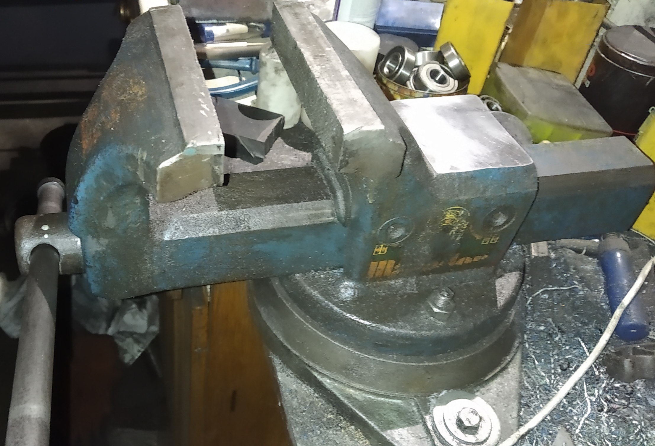

piromarek pisze:madła są z żeliwa bo się to łatwo odlewa i potem obrabia, nic po za tym jak dla mnie.
Do "impactów" :-) trza se kupić żelazne
Najlepsze imadła ślusarskie są kute i spawane, mam takie od piętnastu lat, a kupiłem używane. Nie boi się uderzeń młotka, przeżyło też wciskanie łożyska w kolumnę macphersona, takie imadło trochę kosztuję, ale jest warte swojej ceny.

rc36 pisze:Najlepsze imadła ślusarskie są kute i spawane, mam takie od piętnastu lat, a kupiłem używane. Nie boi się uderzeń młotka, przeżyło też wciskanie łożyska w kolumnę macphersona, takie imadło trochę kosztuję, ale jest warte swojej ceny.
Wrzuć zdjęcia tego imadła, jestem ciekaw jak wygląda kute imadło.

Tak właśnie wygląda kute matrycowo imadło Matador, podstawę obrotową dosztukowałem od imadła maszynowego Bison.
