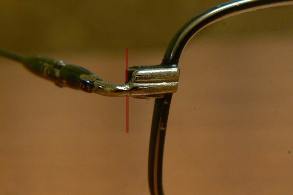

Ostatnio sąsiadka przyniosła mi złamane okulary oto efekt końcowy.
Użyłem spawarki MasterTig MLS 2300 AC/DC ACX, spawanie impulsami ok 30ms ok 80A zajarzenie łuku bezstykowe - HV. Na czerwono zaznaczyłem miejsce spawu.

Bardzo ładnie.Widać wprawną rękę i opanowanie maszynki.Brawo.

jak rozumiem używałes mirotack czyli takiego strzału z palnika jakby zgrzewania? :)

Tak były to pojedyncze strzały.
Też na to wpadłem i myślałem o podobnych pieniądzach a wcięło mnie jak zobaczyłem ile niektóre firmy sobie liczą:
http://www.norwida.com/oferta.html :shock:
Tak tyle że używają lasera a to trochę droga zabawka.
Na razie będę miał jeszcze jedne okulary od kolegi jak się uda to też się pochwalę.
