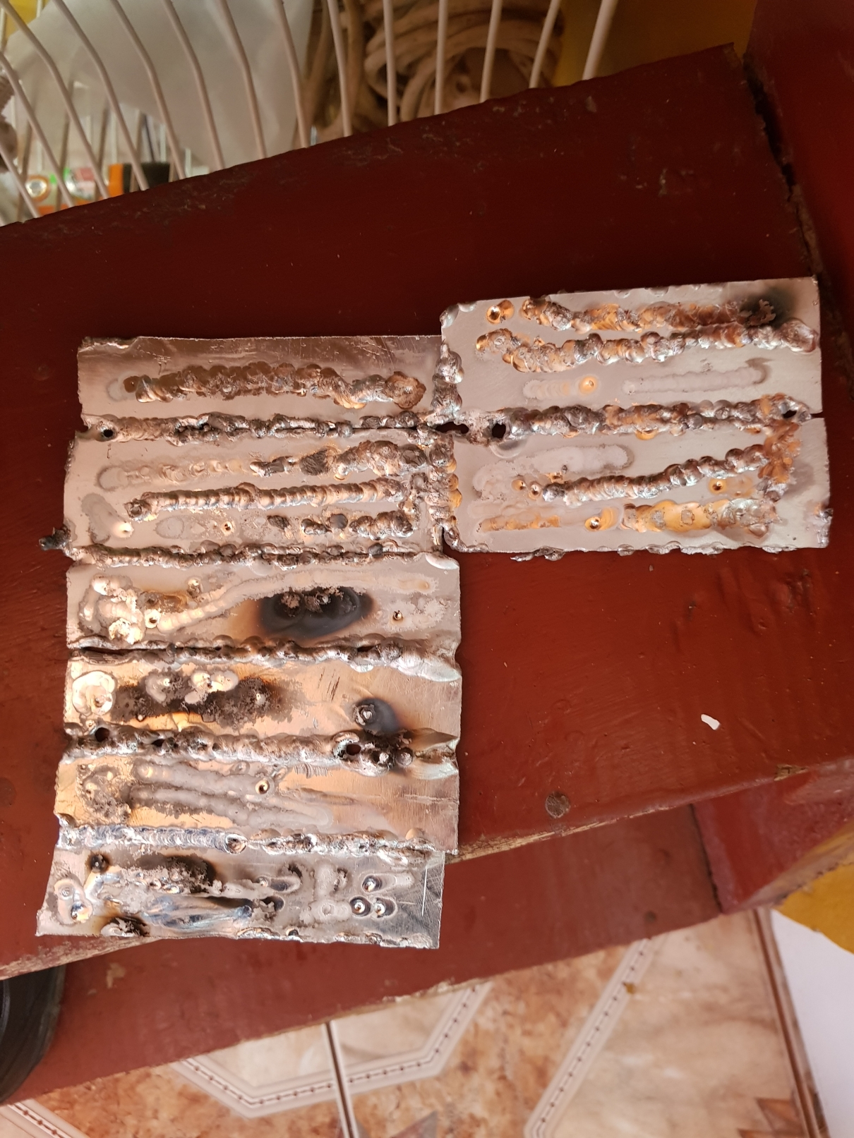

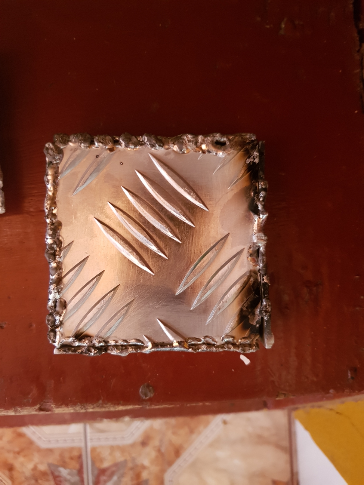

Chciałbym tylko krótko zapytać bo już sam nie wiem co robić. Przeczytałem już setkę postów i obejrzałem dużo filmików na temat spawania tig aluminium ale dalej coś kiepsko wychodzi.
Wszystko robie niby jak trzeba najpierw aceton potem szczota, i cały czas jakieś babolce mi wychodzą.
Źle czyszcze czy co?
Chociaż czasami nawet cos tam się ułoży ładnego już sam nie wiem co myśleć o tym
Załączam zdjęcia.
Może ktoś coś poradzi czy to moje brak umiejętności czy spawarka?
Mam nadzieję ze to nie spawarka uszkodzona.
Pomocy.

Post napisał: magister555 » 05 lut 2020, 19:14
Spoko ale i tak dzięki za jakąś opinię.
Nie spawam na dworze, pomieszczenie zamknięte;
blacha 3mm
soczewka standard;
dysza 8;
gaz 10l/min sprawdzone rotametrem na samej dyszy a nie przy butli;
amperaż to różnie od 100 na zimnym alu a potem zmniejszałem nawet do 40 a jak sie mocno grzało i topiło;
balans 30% czyszczenia;
ac od 50 do 70Hz bo tyle mam maximum.
No i k**** m** nie wiem co jest.
Czytałem czytałem juz całe forum. i nie tylko forum już i you tube przerobiłem welding tick and trips i tych innych.
Nawet jak próbuje dwie blachy szczepnie skleić to się rozchodzą zamiast łączyć i się taka skórka czarna robi, a materiał prawilno czyszcze acetonem potem szczotką nierdzewną i potem jeszcze raz acetonem i cały czas nowy kawałek ręcznika do acetonu. Tam akurat jedna spoina jest ok, ta na drugiej blaszcze od góry po lewej, tam już mi coś wyszło tylko ze potem znowu parchy.

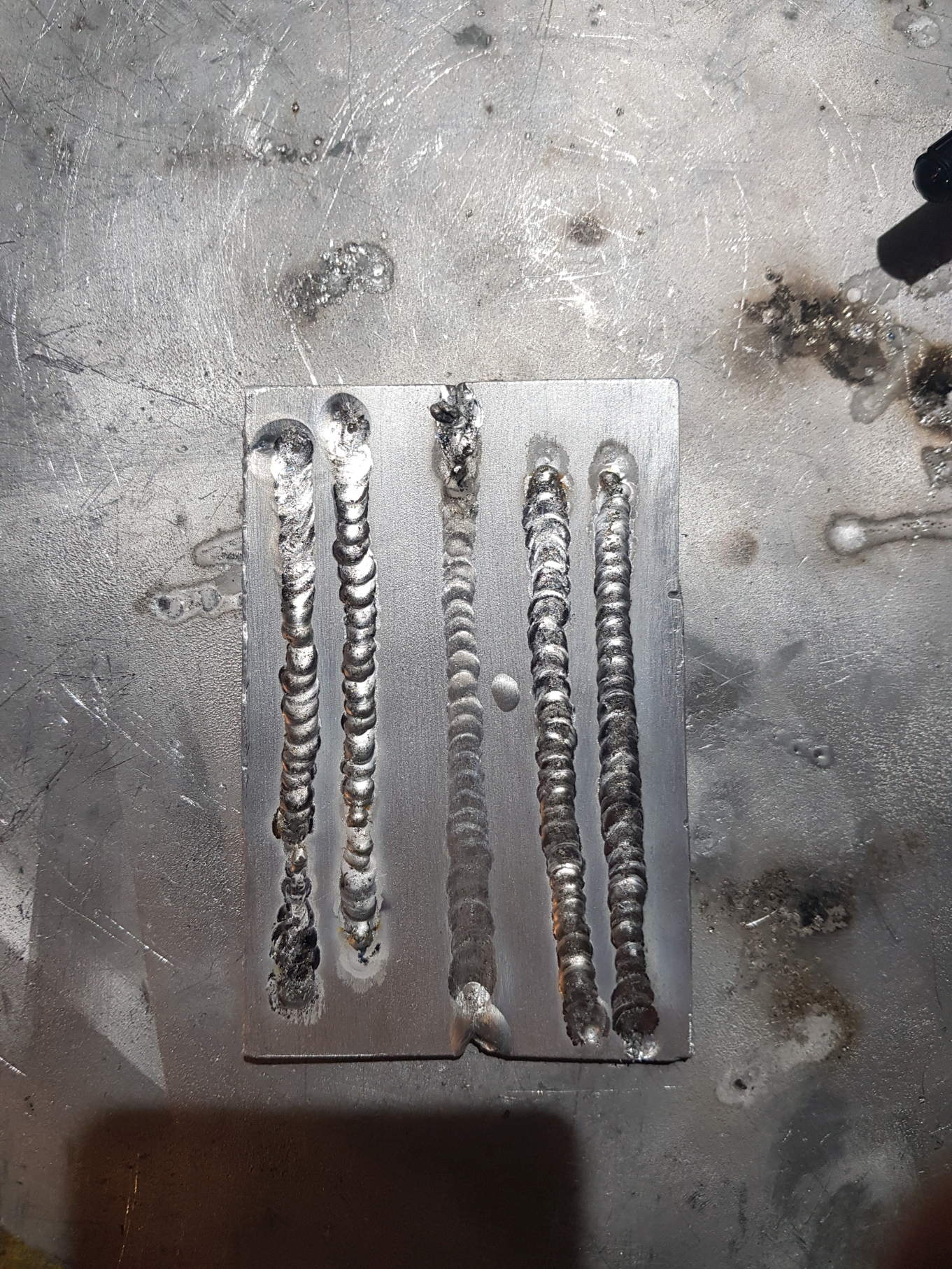

Dodane 2 minuty 59 sekundy:
Tutaj na dole na środku już z centymetr ładnie poszło a potem znowu zonk.

Oszlifuj sobie dwie krawędzie blachy jakąś lamelką na kątówce. Ręczniki nie są dobrym pomysłem bo potrafią się kudłaczki i niteczki na krawędziach zaczepiać i potem syfi strasznie spaw. Unikaj dotykania elektrodą materiału czy drutu spawalniczego. Jak dotniesz to puf i czarno się robi. Jak dotkniesz to przerwij spawanie, wyjmij elektrodę i oszlifuj z przyklejonego aluminium. Inaczej będą Ci pływać śmieci w spoinie. Drut trzymaj blisko jeziorka i dokładaj śmiało zanim rozgrzany materiał zacznie się zapadać. Trzeba sporo potrenować żeby nabrać wprawy. Aluminium nie jest łatwe bo spawasz na krawędzi jego topnienia i zapada się jak za mocno przygrzejesz. Małe rzeczy dobrze jest doczepić do jakiegoś większego kawałka aluminium żeby ciepło miało gdzie uciec. Ja spawam od kilku lat z nożnym pedałem. Nie lubię spawać na sztywno ustawionym prądzie szczególnie małych detali bo łatwo przegrzać i zepsuć. Jest dużo myków i niuansów przy tym aluminium. Trzeba doświadczenia i treningów. sam pamiętam jak mnie szlak trafiał na początku. Teraz to mam już wprawę i po prostu robota idzie całkiem nieźle. Powodzonka :)

Post napisał: magister555 » 05 lut 2020, 20:36
Dobrze mówisz Alvar4. Bede sie stosował do wytycznych i walczył dalej.
Trening czyni mistrza.
I faktycznie te blasszki to na stole drewniannym tylko mała blaszke dałem na mase pod spód a drewno to izolacja przecież.
I jeszcze to jak piszesz:
"Nie lubię spawać na sztywno ustawionym prądzie szczególnie małych detali bo łatwo przegrzać i zepsuć."
tak mi wychodzi bo albo mało prądu albo mi sie topi do okoła z centymetr wszystko jak sie nagrzeje
a pedałem to na początku pewnie wiekszy amperaż a potem sobie zmniejszysz i leci.

Post napisał: magister555 » 10 lut 2020, 19:35
Zakupiłem pedał całkiem inna bajka. tak jak kolega polecał.
Na start wiecej amper potem jak sie nagrzeje to juz na oko zmniejszam i jakoś wychodzi.
Praktyki jeszcze trzeba i wszystko wyjdzie.
Spawarka gwizda tylko spawacz piz** był:).
Wielkie dzieki za pomoc.

Takie okopcenia jakie pokazywałeś,
to moim zdaniem wynik zabrudzeń,
czy to gazu ( nie tylko argonu ale i złej osłony, nie taka dysza, nie te kąty , nie te przepływy),
czy materiału lub spoiwa ( bywa że skład materiału również ),
lub elektrody przez niechciane dotknięcie spawanego przedmiotu ( aluminium lubi zwilżać gorącą elektrodę ).
Nic nie poradzisz. Trzeba spawać i samodzielnie obserwować wpływy różnych zachowań, zanim sam wyciągniesz wnioski i skorygujesz "nastawy".
