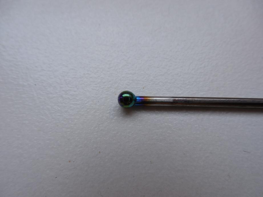

Witam spawarka telwin 182
ustawienia balans 75 prad 110 czestotliwosc 100hz elektroda zielona,
mam problem z elektroda, a mianowice z robieniem sie na niej kulki , praktycznie odrazu jak łuk sie zajarzy jest juz kulka .Po zakonczeniu spawania chcac ponowic spaw jest problem z zajazeniem łukuObrazek[img]

Post napisał: Kacper__79 » 06 mar 2013, 21:18
Może być trochę za duży prąd jeżeli to jest elektroda 1,6 ale przy balansie 75 nie powinna się zrobić , bynajmniej taka duża. Może masz odwrotnie kable podłączone masy i uchwytu??

Post napisał: lukasz.radomski » 06 mar 2013, 22:19
zauważyłem że różni producenci różnie podają, w jednym urządzeniu balansem ustawia się procent elektrody w EP a w innym EN, może spróbuj ustawić 25 i sprawdzić czy nadal się kulka robi

Post napisał: Kacper__79 » 06 mar 2013, 22:33
właśnie ja mam spawarkę firmy telwin i przy ustawieniu większej wartości balansu elektroda ma mniejszą tendencję do kulki na końcu,dlatego napisałem że przy 75 nie powinna być taka duża

Post napisał: jacek-1210 » 06 mar 2013, 22:54
Zielona najłatwiej przechodzi w kulkę. Może spróbuj innego koloru, ja np. spawam złotą

kup torowaną
Post napisał: melonmelon » 07 mar 2013, 10:07
w czerwonym kolorze jeden koniec jej jest, najbardziej odporna

Post napisał: Dudi1203 » 07 mar 2013, 16:53
Na aluminium zawsze bedziesz mial kulke, a do 110A przy balansie 50% to potrzeba elektrody 2,4mm. 2mm to tak do 100A.

Post napisał: mariusz.n3stor » 07 mar 2013, 21:28
"Na aluminium zawsze bedziesz mial kulke" - nie jest to do końca prawdą. Ja spawam ostrą elektrodą cieńsze ścianki z powodzeniem, ale niebieską lub multistike'iem. Zaokrągla się tylko sama końcówka zeszlifowana prostopadle do długości elektrody (stożek zostaje).
Czerwona elektroda lepiej się sprawdza przy stali. Do aluminium to bardziej złota, a jak chce się mieć jeszcze węższe i głębsze wtopienie to właśnie niebieska czy multi-strike.
Zielona się kompletnie nie nadaje, chyba, że właśnie spawanie z dużą kulką, ale spaw masz bardzo szeroki.
