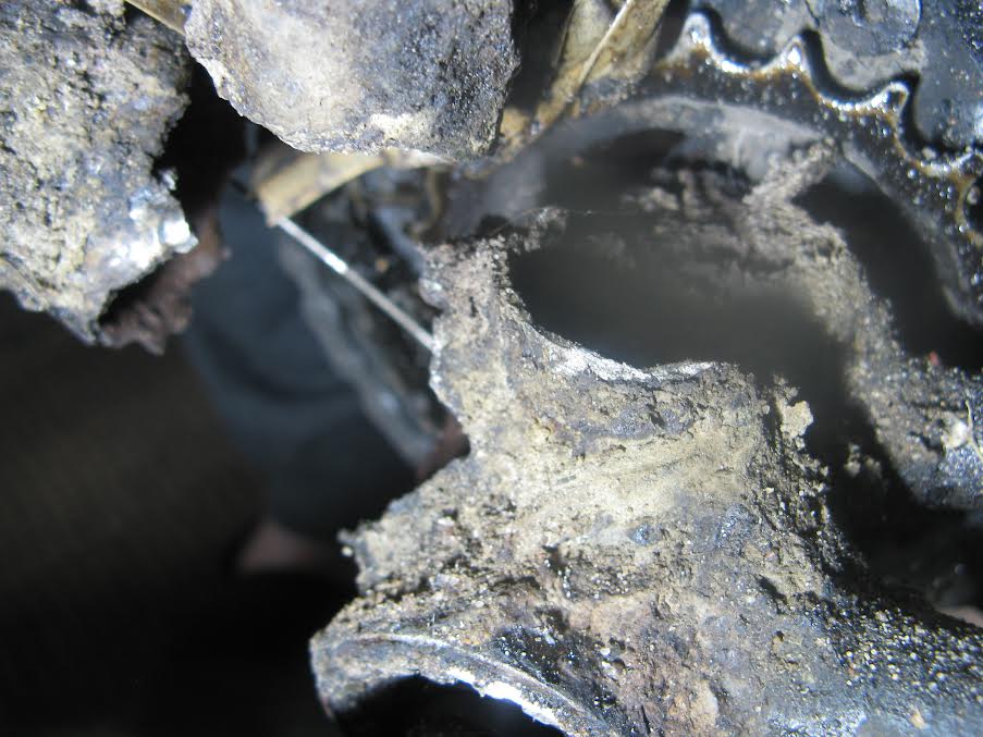

Potrzebuję wspawać dwie rurki które pękły byłem u fachowców którzy twierdzą że jest tam za dużo korozji żeby to wspawać i mam pytanie czy jakby dać stal nierdzewną wewnątrz lub na zewnątrz skorodowanych rurek i to wspawać jako wzmocnienia czy takie połączenie by się trzymało ? fachowcy twierdzą że trzeba wyciąć te skorodowane elementy rurki czy naprawdę trzeba je wycinać czy można je jakoś zabezpieczyć jakąś rurką lub prętem na zewnątrz lub wewnątrz ? mógł by się ktoś podjąć takiej roboty ? .

Raczej oni się obawiają dziur .... ale jak by dać coś na zewnątrz lub wewnątrz tego elementu tych rurek ? żeby uniknąć tych dziur i żeby nie zabrakło materiału do spawania ... . ogólnie te rurki były już spawane wcześniej i najstarsza spoina TIG z drutem trzymanym w ręce trzyma już 10 lat inne spoiny trzymają około 6 lat i 4 lata najnowsza spoina MIG z drutem z podajnika ma 2 lata i ogólnie te stare spoiny się trzymają są one w rurkach obok bardzo małych teraz pękły te rurki większe i nie wiem czy to fachowcy są żle wyposażeni w inne spawarki które mogą przepalić materiał bo spawarki są przeróżne i materiał drutu też jest różny ... . Co o tym myślicie ?.

Post napisał: pukury » 24 maja 2024, 21:39
Hej.]
Może jakaś fotka ?
Żeby pospawać to trzeba mieć do czego.
A jak same dziury i korozja to do czego ma złapać spaw?
pzd.

Post napisał: Praktyk10020 » 24 maja 2024, 22:11
pukury pisze:
24 maja 2024, 21:39
Hej.]
Może jakaś fotka ?
pzd.
o tak to wygląda .

Post napisał: pukury » 24 maja 2024, 22:41
Hej.
No to się nie dziwię że nie chcą spawać .
Spawałem blachy u blacharza samochodowego - wiem czym to pachnie.
Jeszcze palniki były w robocie.
Dostawiłeś palnik- a tu odpada.
I tak w koło Macieju.
Dopiero jak to zdrowej blachy doszło to się dało spawać.
Tak że - czarno to widzę.

Post napisał: atom1477 » 25 maja 2024, 14:43
Przecież to było spawane przed zardzewieniem. Więc to że teraz się trzyma nie jest żadnym argumentem za tym że się da spawać.

Post napisał: Praktyk10020 » 25 maja 2024, 15:37
atom1477 pisze:
25 maja 2024, 14:43
Rdza była i wtedy tylko spawacz przed spawaniem oszlifował miejsca spawu z grubsza powierzchownie ale wewnątrz już nie było jak ale i tak te miejsca spawów po latach wyglądają całkiem ładnie .

Post napisał: tuxcnc » 25 maja 2024, 16:24
Praktyk10020 pisze:
25 maja 2024, 15:37
Rdza była
Tak się tej rdzy uczepiłeś, że nie widzisz niczego poza nią...
Rdza utrudnia, ale nie wyklucza uzyskania prawidłowego spawu.
Natomiast nie da się spawać samej rdzy, musi być metal i to w wystarczającej ilości.
Nie ma metalu - nie ma spawania.
Gdybyś mi przyniósł takie gówno do spawania, to też bym Cię przepędził.
