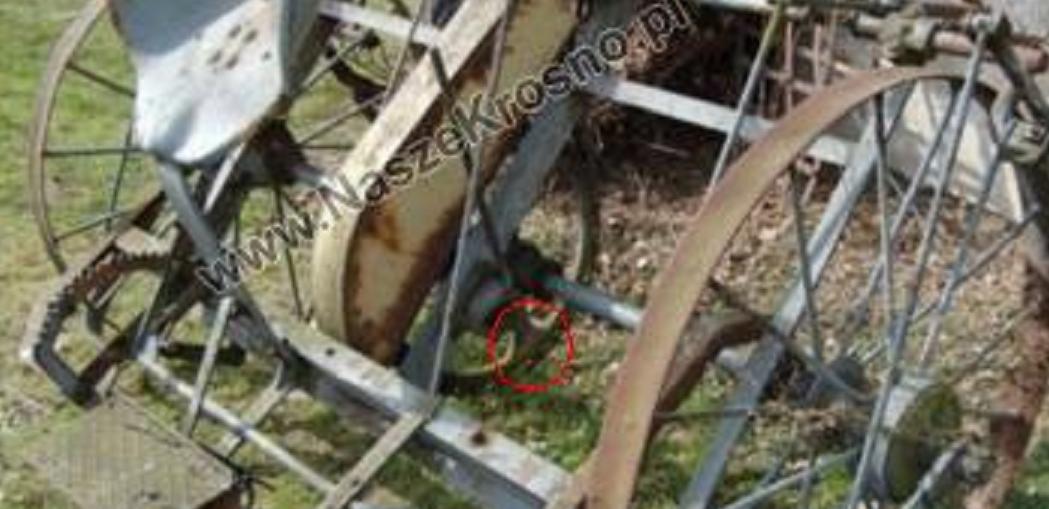

Chciałem zapytać czym spawa się odlewne części
Po strukturze detalu domyślam się że jest to stal z dużą zawartością węgla
Urwał mi się ten detal od maszyny rolniczej no i kiszka a maszyna z lat 80 :)

Po rozłamaniu tej cześć środek jest nie wiem jakie tu było by dobre określenie ale jest ziarnisty niby jak piasek budowlany materiał jest grafitowego koloru
Część która się ułamała była przyspawa na dźwigni która załączała napęd maszyny, napęd z kół przenoszony jest na ruchome części.
Dokładnie chodzi o część w kółku
Zdjęcie przedstawia wersję konną maszyny a ja mam model do ciągnika
A dokładnie chodzi mi o element w kółku

właściwie to chodziło mi o zdjęcie samego elementu... :wink: Ale oki . Jeżeli ziarniste to pewnie żeliwo lub staliwo. Staliwo jest lepsze do spawania a twierdzisz że było przyspawane więc jest szansa że to staliwo. Najlepiej do takich rzeczy urzyć elektrody specjalnej "że fe ni" służy do spawania żeliwa na zimno, ale podgrzać nie zaszkodzi. Najważniejsze żeby materiał był wyczyszczony i równo "sfazowany" spawać trzeba naprzemian jedną potem drugą stonę żeby ni pociągnęło . Spawasz krótkimi odcinkami i dużo walisz dziobakiem...nawet bardzo dużo :cool: to po to żeby rozproszyć naprężenia. Po "dziobaniu" porządnie przejedź szczotą drucianą i tak w kółko.
Kolejność : czyścisz, ukosujesz, zczepiasz, grzejesz i spawasz z przerwami na młotkowanie i szczotkowanie. Potem zawijasz grubo w wełnę mineralna lub co tam masz podobnego i zostawiasz do wystygnięcia. Tu nie ma sie co śpieszyć jak będzie stygło za szybko to może strzelić i całą robotę szlag trafi.
