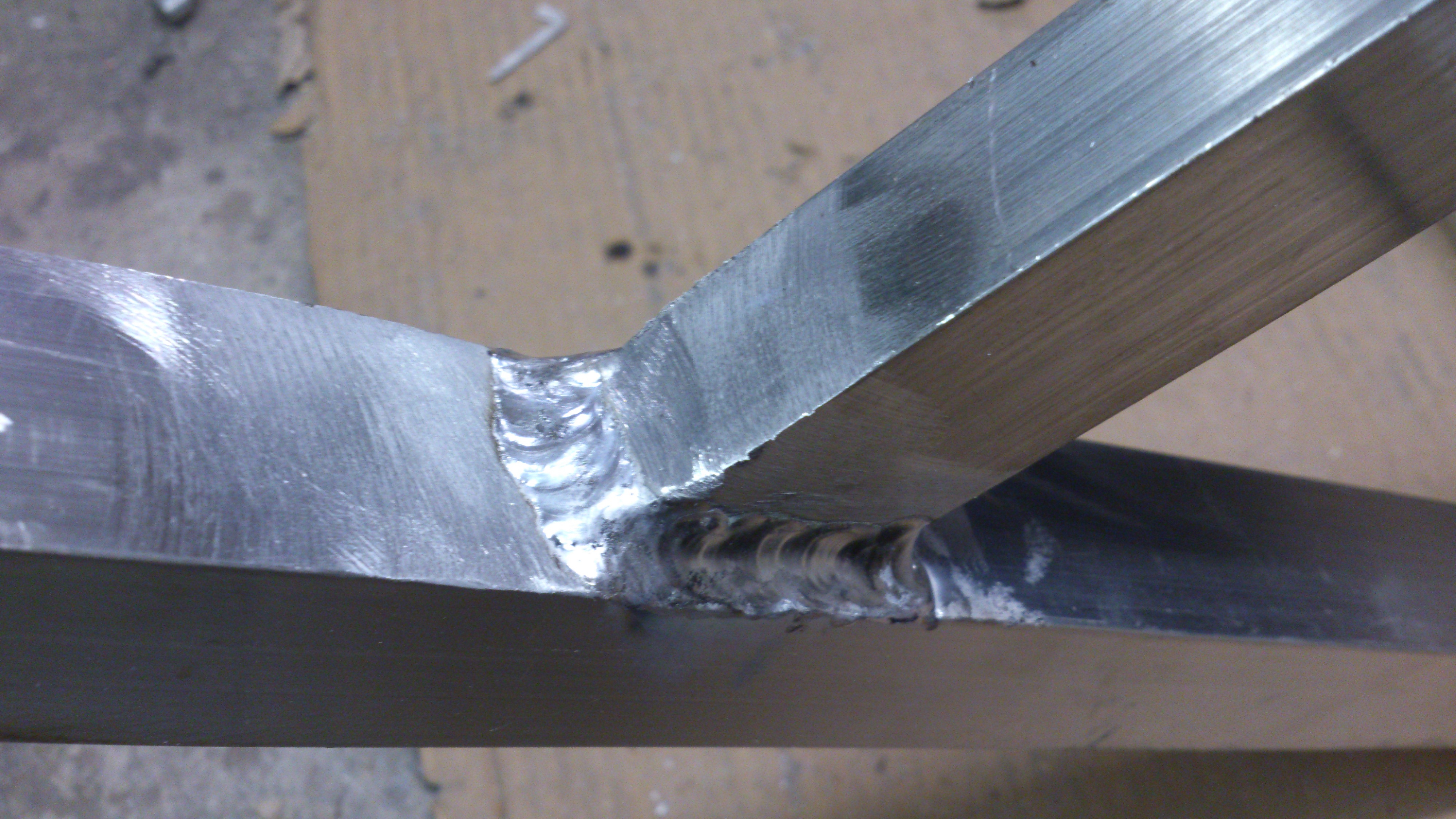

Elektrody wolframowe używałem na początku zielone później zmieniłem na czerwone ( co i tak nic nie zmieniło i wróciłem do zielonych).
Przepływ gazu zacząłem od 14l skończyłem na 24l i tak już zostało do końca moich prób.
Elektroda oczywiście była "tępa"
Dysze jakie używam to 7 i 8 w tym przypadku próbowałem obie.
Elektroda wolframowa była wysunięta w okolicach 4-5 mm może 6 :)
Doświadczenia wielkiego w spawaniu aluminium nie mam ( w stali w Tigu mam 4 lata doświadczenia, elektroda około 6 lat) wydaje mi się, że popełniłem 2 błędy mianowicie drut podawałem w łuk, a nie w jeziorko i nie taki jak trzeba drut ( chociaż niby według tego katalogu jest do tego przeznaczony http://www.google.pl/url?sa=t&rct=j&q=& ... 6lpSoOUdTw ).
Jest również tak jak kolega luckash napisał po moim "spawaniu" robił się taki ciemny kożuch po przeszlifowaniu którego było widać że materiał nie jest ze sobą zespawany.

Ok. Ja spawam dysza 7 najczęściej bez soczewki, gazu daję 8-9l elektrodę wysuwam około 5mm w pachwinie i trudniejszych miejscach i 10mm. U Ciebie gazy dajesz za dużo robi się zawirowanie i argon już tak nie chroni. Elektroda złota 2,4mm, nieraz zielona 2,4- 3,2mm. Balans ustaw lekko na czyszczenie alu i zobacz jeszcze raz. Jak zacznie "błyszczeć" to już jesteś w domu:) jak nie zmień butlę z argonem.

Dziękuję Wam Panowie za podpowiedzi po zastosowaniu się do Waszych porad wychodzi nie najgorzej, ale jeszcze troszkę trzeba się pouczyć i może zrobić uprawnienia na alu :)
Po wielu próbach udało się na ustawieniach bal 45, częstotliwość 180Hz i natężenie w okolicach 100A +/- 10 ( czasami nie chciało wtapiać lub materiał się zapadał) drut ALSi5, elektroda zielona czy złota tak samo dobrze szło, ale zielona znacznie szybciej się zużywa. Argon 5% (ale na 4,5 % też idzie ale wychodzą drobne (nie wiem jak to nazwać) przypalenia ( taki czarny osad)).
Również powiem, że na gazie który miałem ( z allegro), który miał być rzekomo Argonem 5% była to mieszanka Argonu i CO2 i nie miało prawa to działać przy aluminium.
Na koniec mówię spróbuję jak idzie na czerwonej elektrodzie i powiem Wam, że to też nie ma prawa działać ( materiał dodawany ucieka).
Reasumując do alu tylko Argon ( 4,5 lub 5% ze sprawdzonego źródła) elektroda zielona lub złota, dobra spawarka, dobrany drut no i ręka :)

Brawo !
Widze ze takie prety spawales ze soba dosc grube. Co mogloby polepszyc warunki to podgrzanie wszystkiego przed spawaniem.

Ładnie jak na początek:) Postaraj się nie odsuwać za daleko drutu dyszy nie będzie tych czarnych wtrąceń i nie dotknij elektrodą materiału, bo wszystko robi się czarne dookoła:)
