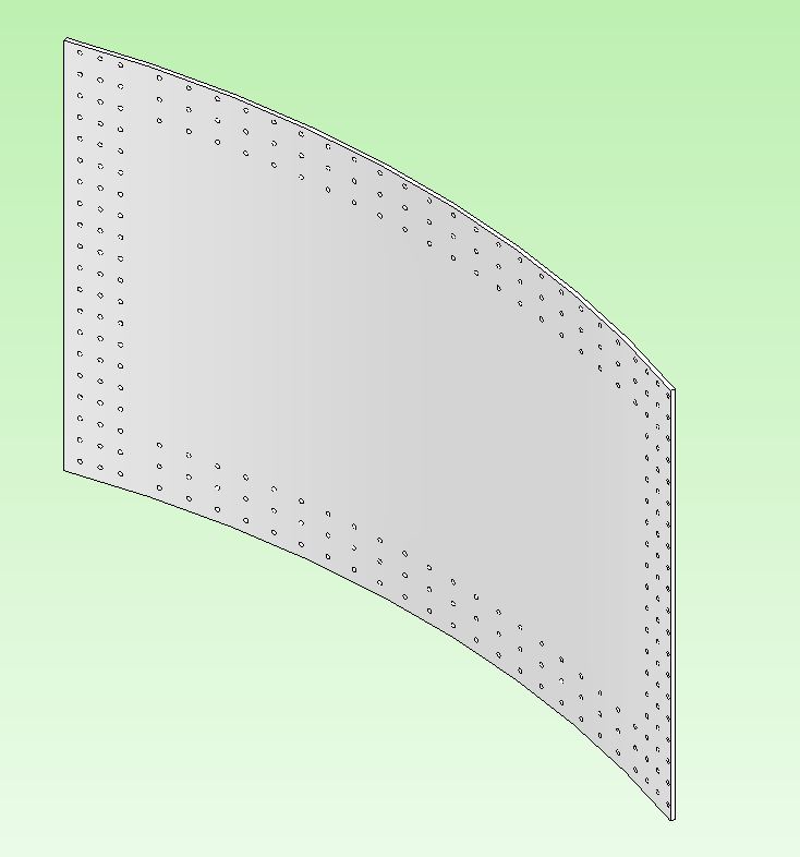

Post napisał: rc666 » 25 mar 2013, 12:05
Mozna bez klopotu zrobic te otwory.
