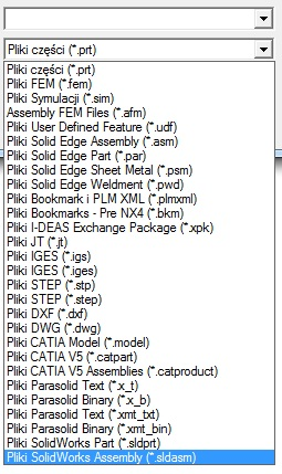

Jak w temacie - jest opcja aby wrzucic cale zlozenie z solida do nx'a? Jakis dodatek?

jak w podpowiedziach wcześniejszych:
- skróć ścieżkę dostępu
- lub może masz starszą wersje NX, która nie obsługuje nowej SW
- wówczas zapisz w SW złożenie jako plik Parasolid
NX 7.5 - v22.1 Parasolid
NX 7 - v22 Parasolid
NX 6 - v19 Parasolid
NX 5 - v18 Parasolid
NX wczyta Parasolid i rozbije złożenie zgodnie ze strukturą w SW
