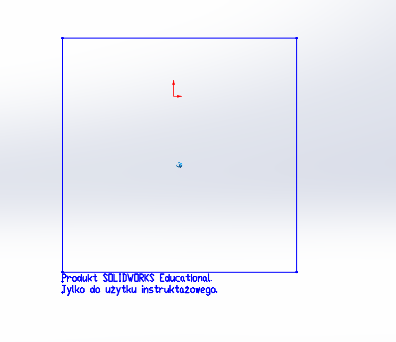

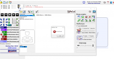

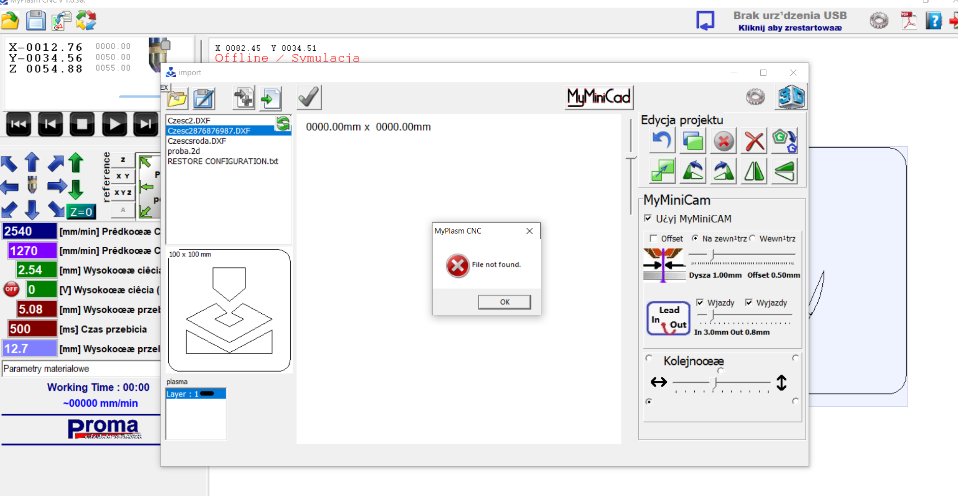

Witam wszystkich, jako że to mój pierwszy post, przepraszam za pomyłki, upomnijcie jeśli coś robię źle.
mam następujący problem z odtworzeniem pliku DXF na oprogramowaniu myplasm. mianowicie, modeluję dla przykładu zwykły prostokąt w solidworks, potem zapisuje jako .dxf po czym odpalam myplasm i próbuję otworzyć plik dxf. i oto co widzę "file not found".
wiecie może co robię źle, bo już nie mam pomysłu. :( :(
Pozdrawiam.

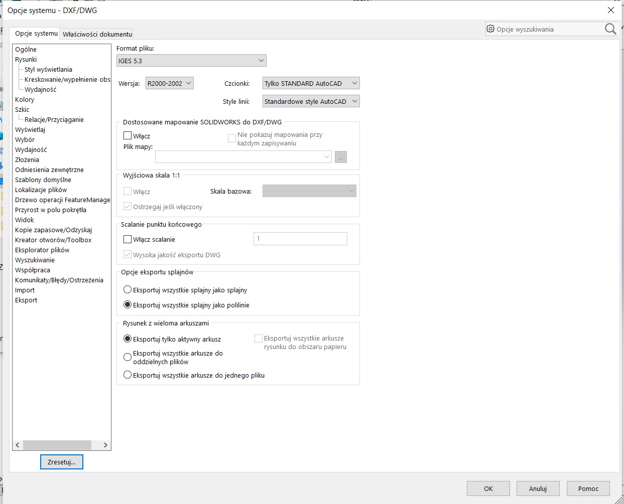

Post napisał: logopeda » 01 gru 2021, 21:21
Przy eksporcie z SW zaznacz starszą wersję np. r12

Post napisał: Grara » 02 gru 2021, 07:33
Próbowałem, niestety nie pomogło.

Post napisał: Grara » 19 gru 2021, 22:49
nadal się nie otwiera, nie mam pomysłu, może powinienem coś konkretnego ustawić przy zapisie pliku, zmieniałem na R12 też nie działa.

Re: solidworks a myplasm
Post napisał: Grara » 07 kwie 2022, 07:25
Jakiś błąd powstawał przy zapisywaniu bezpośrednio modelu do dxf, wiec z modelu przechodzę na rysunek z części i dopiero zapisuje plik dxf. wtedy działa.
