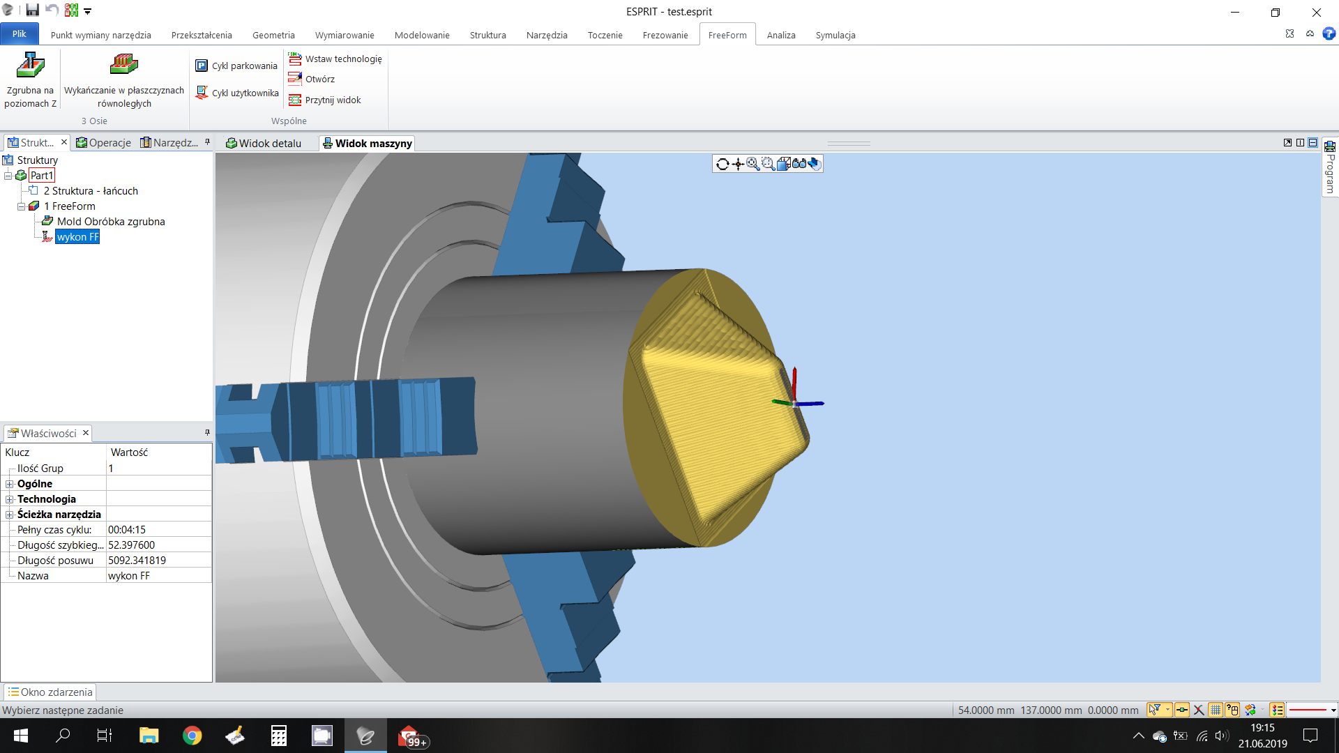

Dzień dobry.
Czy ktoś się orientuje czy można modułem SolidMillTurn FreeForm frezować narzędziem Z+ z osią C na tokarce?
Czyli pracuje osie: C i X, głębokości w Z.

Jeśli w pierwszej zakładce nie ma obróbki obrotowej to nie. Nie pamiętam.

Zawsze można podjechać do najbliższego oddziału i niech zrobią prezentacje z twoim detalem. Masz maszynę z osią Y? to powinno działać a nawet i bez.

Mam nie pełnego FreeForm czyli lite, pobawiłem się i działa. W załączniku zrzut.
Obróbka obrotowa bez użycia osi Y
