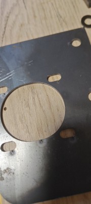

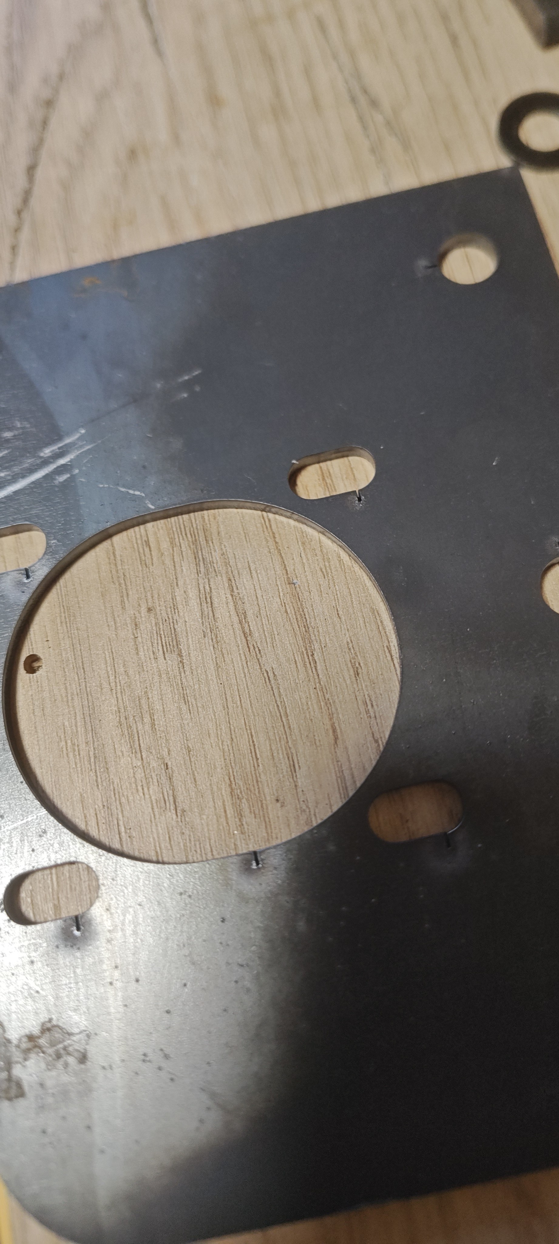

Ostatnio dałem do wycięcie na laser blaszke z otworami.
Jednak palser wyciął otwory zaczynając od zewnątrz a jak chciałem zupenie na odwrót. Czy jest jakiś sposób aby plik wyeksportować poprawnie aby otwory były wycinane od środka?

Wygląda jakby nie interpretowało co jest w środku.
Zakładając że mamy kwadrat i kółko w środku. Jeśli są połączone jako jeden obiekt to najpierw zostanie wycięte kółko od środka.
Jeżeli są to dwa obiekty to tak by to wyglądało.
Ogólnie operator powinien wyłapać że coś jest nie halo na symulacji pracy.

Operator powiedział że jak dostaje pliki to nie musi ich poprawiać bo są w porządku. Co prawda może to ustawić ręcznie ale to dodatkowy czas.
Nie chciałbym mu dodawać dodatkowej pracy, poza tym tak rozwinięty program chyba potrafi eksportować dxf w taki sposób aby nie trzeba było niczego poprawiać..

Mi wygląda, że dxf jest wporządku, a błąd jest na etapie programowania Cam.
Ewentualnie możesz spróbować polecenie group/ungroup, czy block/unblock.
Problemy z dxf pojawiają się po robieniu rozwinięcia blachy czy coś, wtedy dxf może być zaśmiecony - mogą nakładać się linia na linii, a to utrudnia programowanie cam. Wtedy używa się polecenia "clean sketch", co usuwa zduplikowane linie.

Gośc powiedzia że będzie na to zwracał uwagę bo to on coś tam musi ustawić przy przygotowywaniu pliku.
