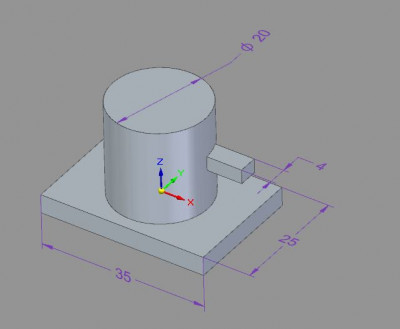

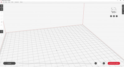

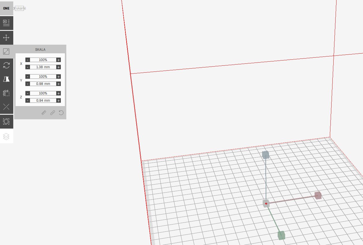

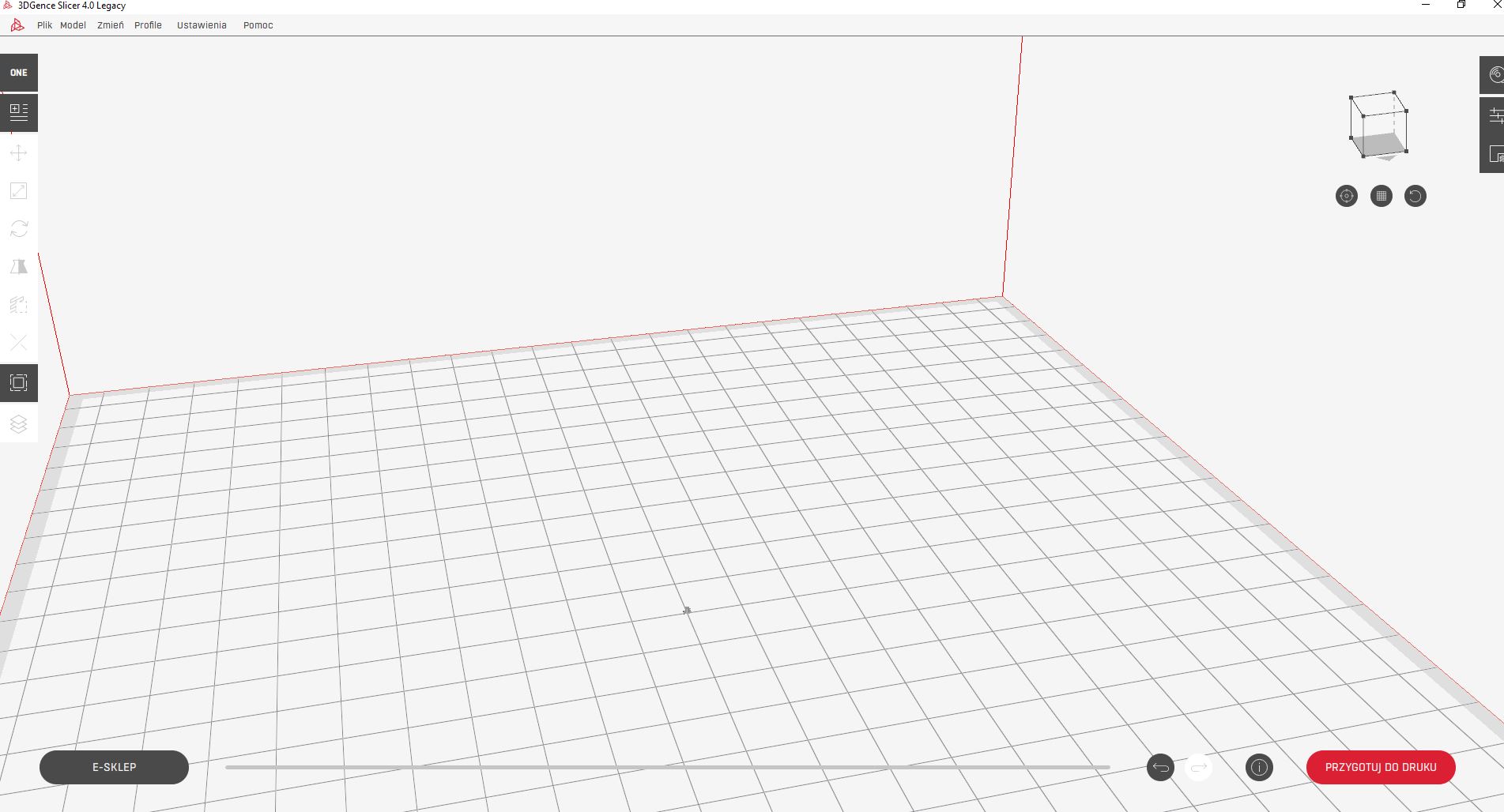

Chciałbym prosić o pomoc w przygotowaniu do druku ponieważ mam problem. W solid edge 2020 projektuje przykładowy model na fotce nr 1 gdzie zapisuję w pliku .*stl i pojawia się problemu w programie 3DGence Slicer 4.0 (v2.5) gdzie odpalam model jest on o wiele mniejszy . Co może być problemem ?? podczas wcześniejszej pracy na tych programach było wszystko ok . Poniżej podpinam fotki , próbowałem odpalić nawet w Creality Slicer i jest ten sam problem. Z góry dziękuję za każdą pomoc.
Cale/milimetry.

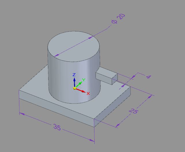

ale na fotce nr 3 widać że jest pokazane w mm

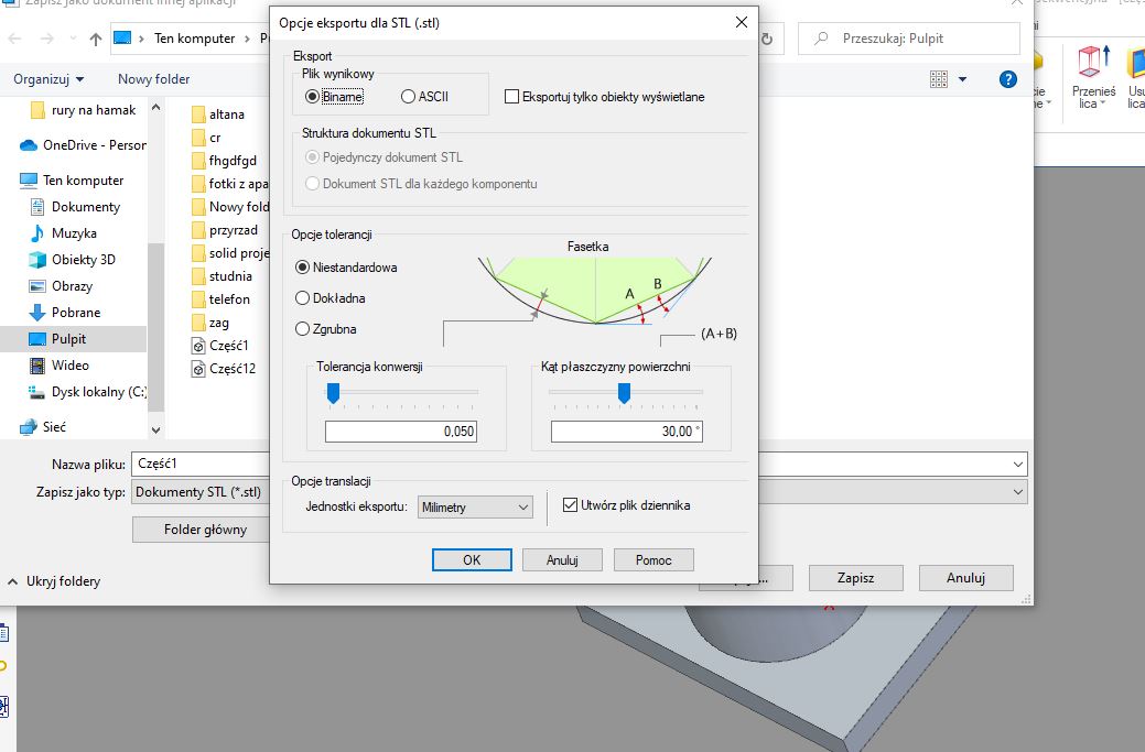

A na fotce 1 masz przeskalowane 1:25,4, co na pewno nie jest wartością przypadkową.
Zapewne w opcjach eksportu masz zaznaczone cale, ale w tym to już Ci nie pomogę, musisz znaleźć to sam.

ok, wszystko gra . Dziękuję za pomoc, może komuś się to przyda . Pozdrawiam.
