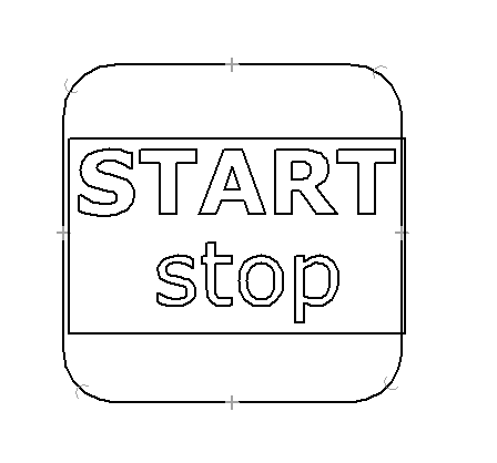

Panowie, kolejny raz potrzebna mi Wasza pomoc:
Usiłuję zrobić rysunek, którym ma zostać nakarmiony plotter tnący i problem mi się pojawił z utworzeniem napisów do wycięcia. Sprowadzając problem do prostego przykładu: chcę zrobić kwadrat, z wyciętym pośrodku napisem. Narysowanie kwadratu nie stanowi problemu. Napis natomiast niestety mnie przerósł. Polecenie "Profil tekstowy" teoretycznie rzecz biorąc robi dokładnie to, co trzeba, tworzy na rysunku tekst złożony z samych obrysów liter, można to sobie fajnie formować, zadając wielkość, odstępy między znakami, liniami, czcionkę, no super.
Niestety jednak, całkowicie poległem na wstawieniu takiego napisu w rysunek. Napis wstawiany swobodnie zostaje automatycznie otoczony ramką, której nijak nie jestem w stanie wyłączyć ani choć wpłynąć na jej wygląd.

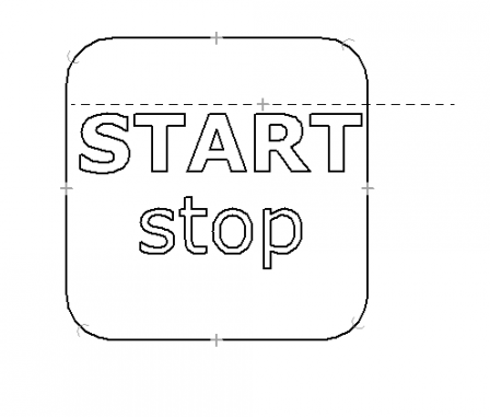

Po lekturze helpa doszedłem, że profil tekstowy musi być dowiązany do innego elementu rysunku, do linii bądź krzywej. I dobrze, mogę narysować w swoim kwadracie kreskę wewnątrz i napis podwiesić pod tą kreską, wtedy mam go tam, gdzie chciałem, ustawiając kreskę mogę go wypozycjonować tam, gdzie chcę, ale co z tą kreską u licha? Nadawać jej atrybuty, żeby znikła? Przerzucać na inne warstwy? Naprawdę tego nie da się załatwić prościej?
