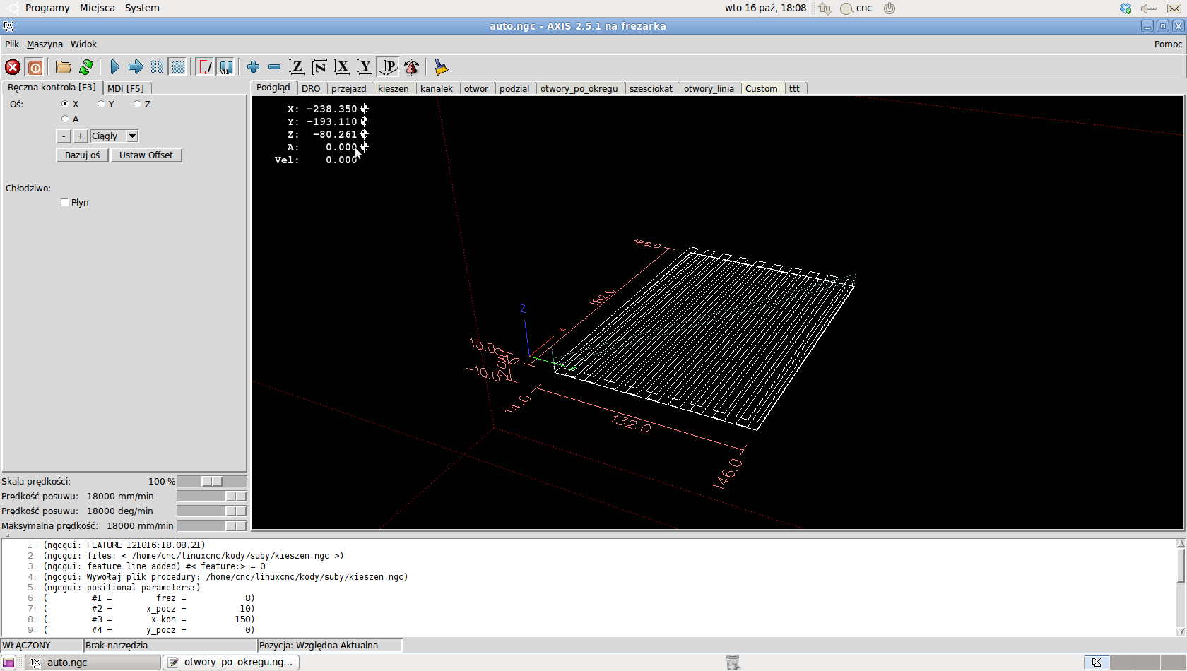

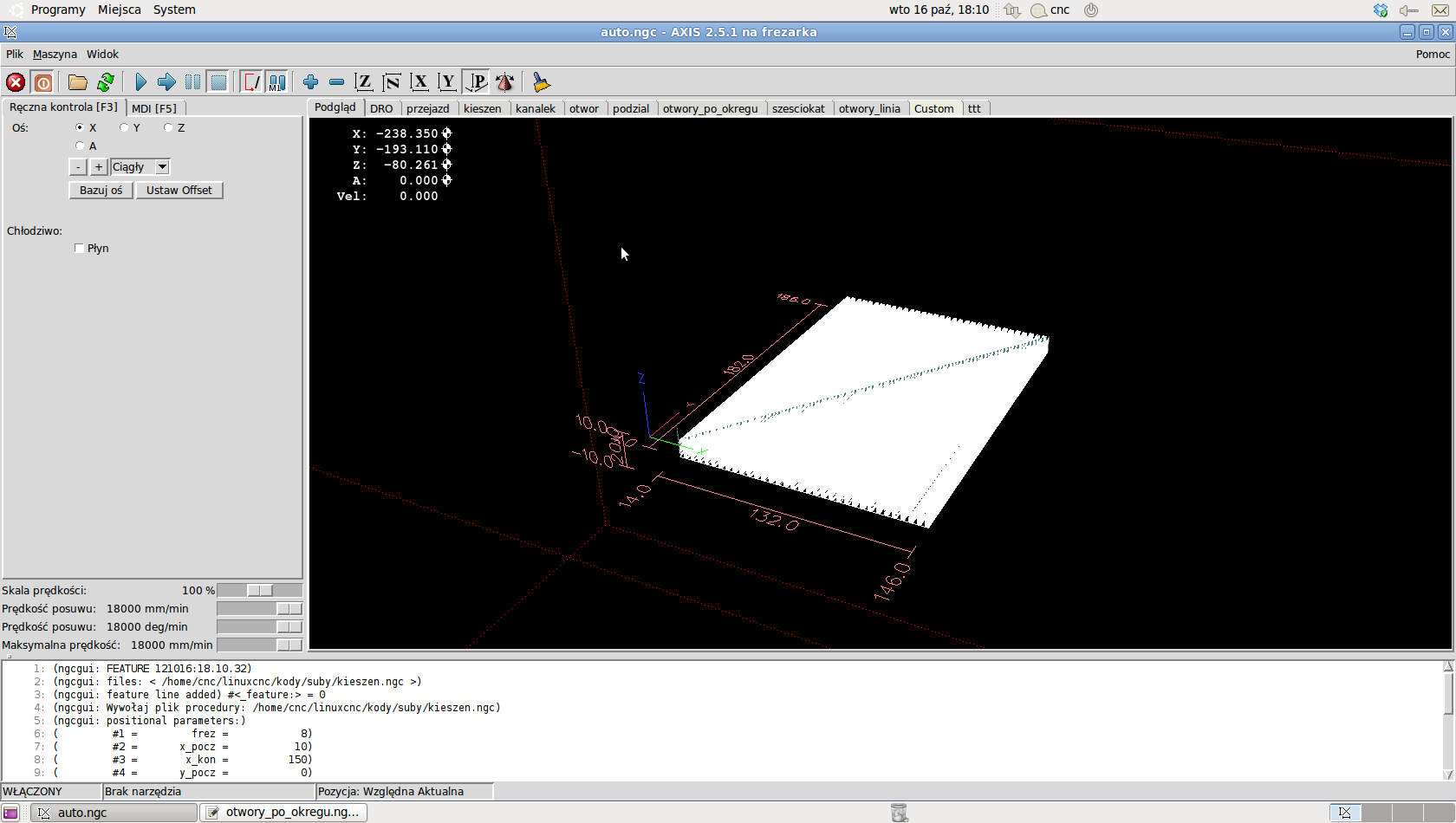

Post napisał: kamar » 16 paź 2012, 18:20
Zainstaluj sobie przyzwoity program sterujacy :) a soft dostaniesz za friko. Optymalizacje obróbki robisz grubościa warstwy i zachodzeniem ścieżek.
Pod warunkiem że mokry chińczyk i ploterek taką optymalizacje wytrzyma :)

Post napisał: oprawcafotografii » 16 paź 2012, 18:28
kamar, Zlituj sie chlopie... przeciez o tym wlasnie watek, zeby uzywac
lepszych sciezek niz to co pokazales. To akurat najprostsza, bezmyslna strategia
"od konca o konca". Nie ma zadnej kontroli nad obciazeniem freza, maszyna musi
zwalniac i rozpedzac sie.
Tu chodzi o to, zeby wygenerowac taka sciezke, na ktorej maszyna nie zwalnia tylko
leci caly czas z optymalna predkoscia, obciazajac frez mozliwie jednakowo, a nie raz
tnie cwierc obwodu a raz polowa.
Cos takiego moge narysowac w Corelu i nie musze do tego zadnego ekstra softu uzywac.
Ale nie o to chodzi.
