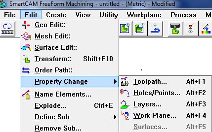

witam serdecznie, jakoś poradziłam sobie ze znalezieniem smartcama i mam pytanie jak zamienić bezpośrednio warstwę na ścieżkę i na odwrót jak zamienić ścieżkę na warstwę.
z góry dzięki za pomoc?

rozwijasz menu jak na zdjęciu poniżej i wybierasz Toolpath alt+f1 jeśli chcesz zmienić warstwę(linie łuki...) na ścieżkę lub wybierasz Layers alt+f3 jeśli chcesz zmienić ścieżkę na warstwę, która będzie się składała z linii łuków punktów.....:)))))))))
Ze znanych mi camów tylko smartcam ma taką możliwość:)) Tutaj ścieżka to tak naprawdę łańcuchy:)))))))))) i to jest super. Miłej nauki smartcama jak coś to pytaj nawet na priwie.
