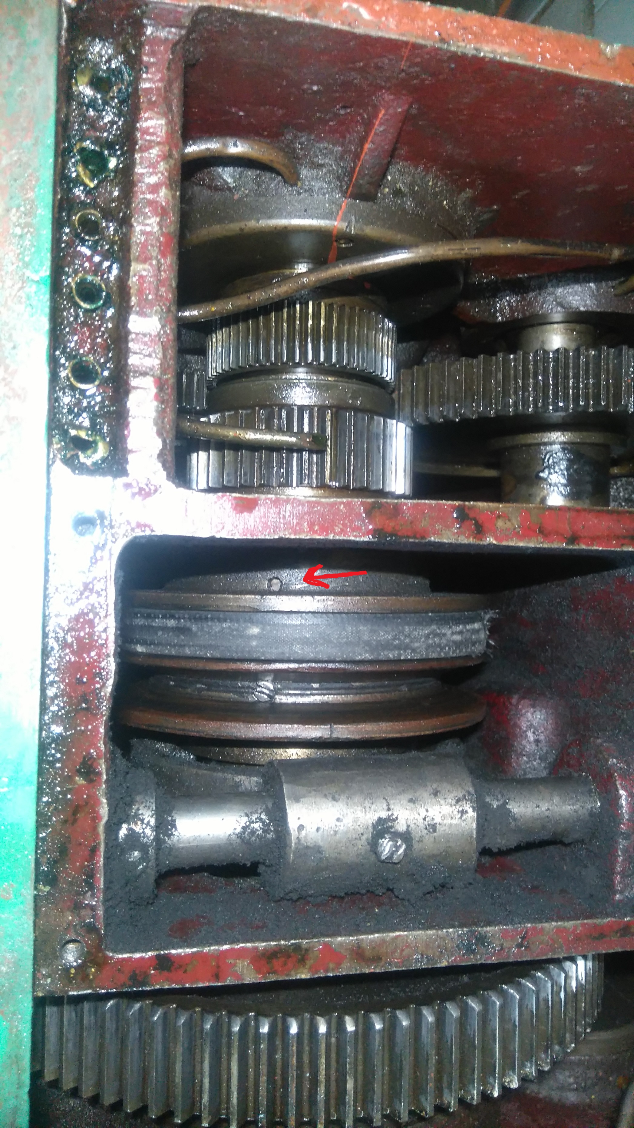

Na początek witam forumowiczów . Mam parę pytań odnośnie tokarki tue 35 z góry dzięki za odpowiedzi.
maszynę zakupiłem jakiś czas temu i przymierzam się do jej uruchomienia.
+Chciał bym wymienić olej w skrzynce, jak ten owy olej spuścić? zakupiłem orlenowski olej maszynowy lan-46. może być?
+Nie mogę znaleźć kalamitki do przesmarowania panewek,zamieszczam foto, może ktoś podpowie i czy mam dobrze rurki.
+Jeżeli chodzi o korytka gdzie są rurki , czy mogę wstawić np. filc zamiast tych szmatek bo nic z nich prawie nie zostało.

pirat, chodziło mi o olej w skrzyni na samym dole tokarki, odnośnie kalamitki ludzie piszą że mają ją na kole pasowym ale u mnie takowej nie ma tylko jest jakaś śrubka widać ją na zdjęciu. Co do gruzu lekka przesada. Zapłaciłem za tue 35 tyle co mała chińska tokarka i mam więcej możliwości łącznie z toczeniem stożków.Pirat pisze: ↑10 maja 2018, 21:25tokar pisze:+Chciał bym wymienić olej w skrzynce, jak ten owy olej spuścić?

orion32 masz rację. miałem jakiś czas temu wiertarkę stołową made by czajna, tragedia! kupiłem ws-15 i jestem mega zadowolony. Jesteś mi w stanie powiedzieć gdzie powinna być kalamitka? Na kole pasowym jej nie mam jak byś zaznaczył na zdjęciu gdzie mam szukać było by super.orion32 pisze: ↑10 maja 2018, 21:37Taa gruz.Gruzy to teraz robia w Chinach.U mojego brata jest model tue35 z 1953r i nadal śmiga.Jest prosta w budowie,jest głośna,ale nazwanie jej gruzem, to gruba przesada.Tokarka nie ciągnie stożków mimo wieku i przepracowanych godzin.Toczyłem na niej fi 520.Przy tych gabarytach jakie ma to jest wynik.Poproszę tylko taki ,,gruz".
Dodane 1 godzina 13 minuty 8 sekundy:
grzegorz 53 może ty mi pomożesz. jak spuścić olej ze skrzyni na dole tokarki i gdzie znajdę lub zamontuje kalamitkę do smarowania panewek. Piszą że powinna być na kole pasowym ale w którym miejscu? bo jakoś znaleźć nie mogę.

brak,dookoła lewej nogi brak korka na dole. dtr mówi smarowanie rozbryzgowe wlewać 4 litry do kreski dopełniać co miesiąc wymieniać co 3. dolał bym jak bym wiedział jaki olej tam jest żeby nie mieszać. ten link co podałeś to widziałem u mnie w tym miejscu nie ma.

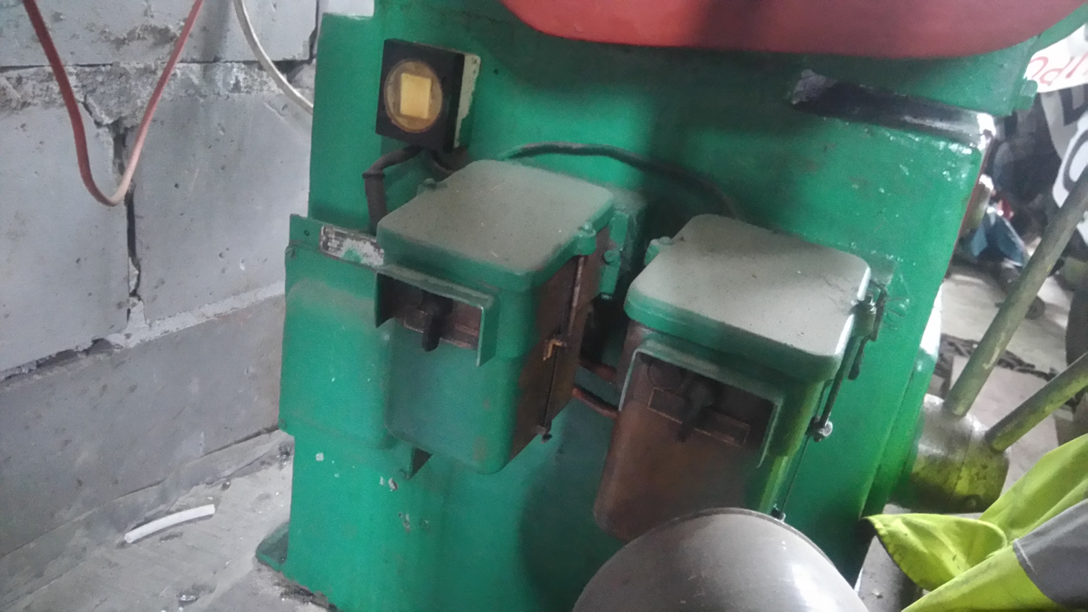

jeszcze jedno pytanie co to na zdjęciu jest? do czego ? za co odpowiadają? pan od którego kupiłem tokarkę mówił że tam jest jakiś olej transformatorowy czy coś takiego.

może tu gdzie zaznaczyłem strzałką powinna być ta kalamitka

To "coś" z olejem trafo to zwykły/stary wyłącznik, w którym styki robocze zatopione są w oleju. Zabezpiecza to trwałość styków.
Poszukiwania kalamitki...... wskazanej na zdjęciu.
Tak to jest miejsce smarowania "zespołu złożonego z kół pasowych i koła zębatego, łożyskowanych na wale wrzeciona za pomocą łożysk ślizgowych".
Tylko, że....
Moim zdaniem tam powinno się smarować olejem, wpuszczając kilka kropel oleju.
W ogóle, to łożysko to "pracuje" tylko w czasie pracy reduktora obrotów. Jeśli wyższe prędkości to ten zespól i wrzeciono obracają się z tą samą prędkością.

czy to jest jedyne miejsce gdzie powinienem dać smar lub kilka kropel oleju, o korytkach z rurkami już wiem.tokarzmaly pisze: ↑11 maja 2018, 13:28To "coś" z olejem trafo to zwykły/stary wyłącznik, w którym styki robocze zatopione są w oleju. Zabezpiecza to trwałość styków.
