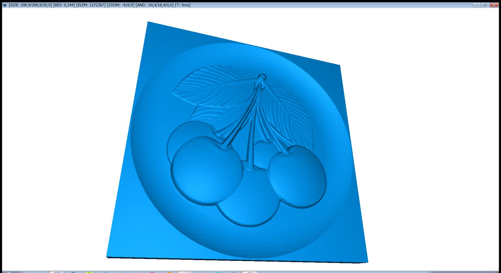

offtop: właśnie skończyłem import STL-a. Na obrazku już ścieżka z symulatora.
ObrazekObrazek
