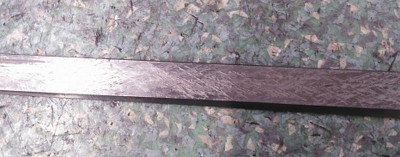

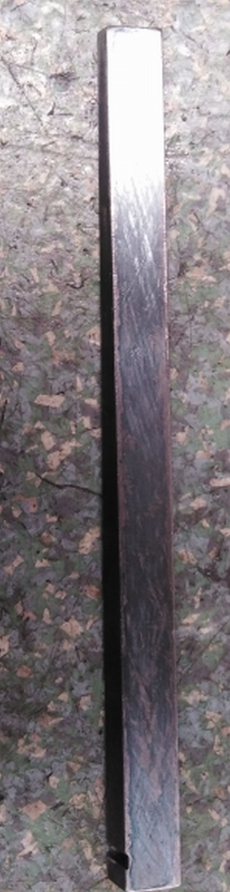

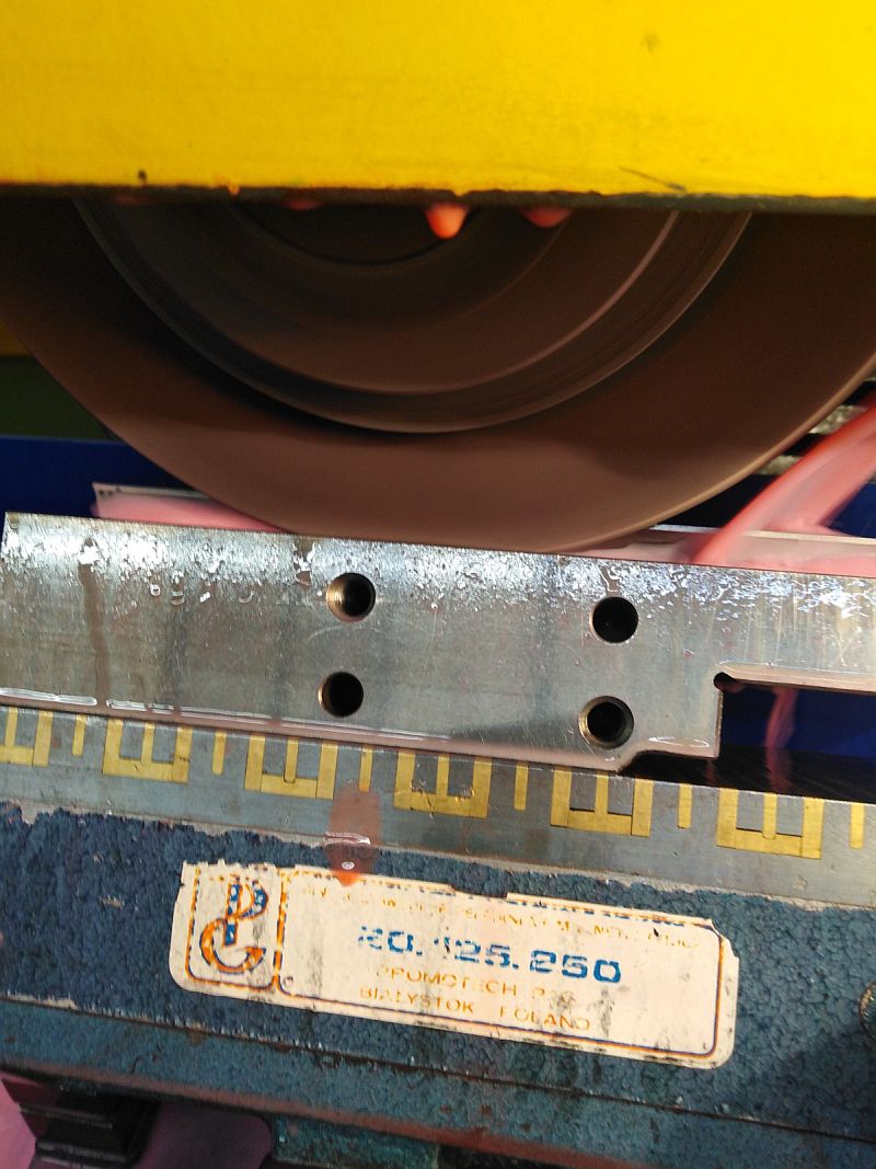

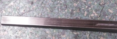

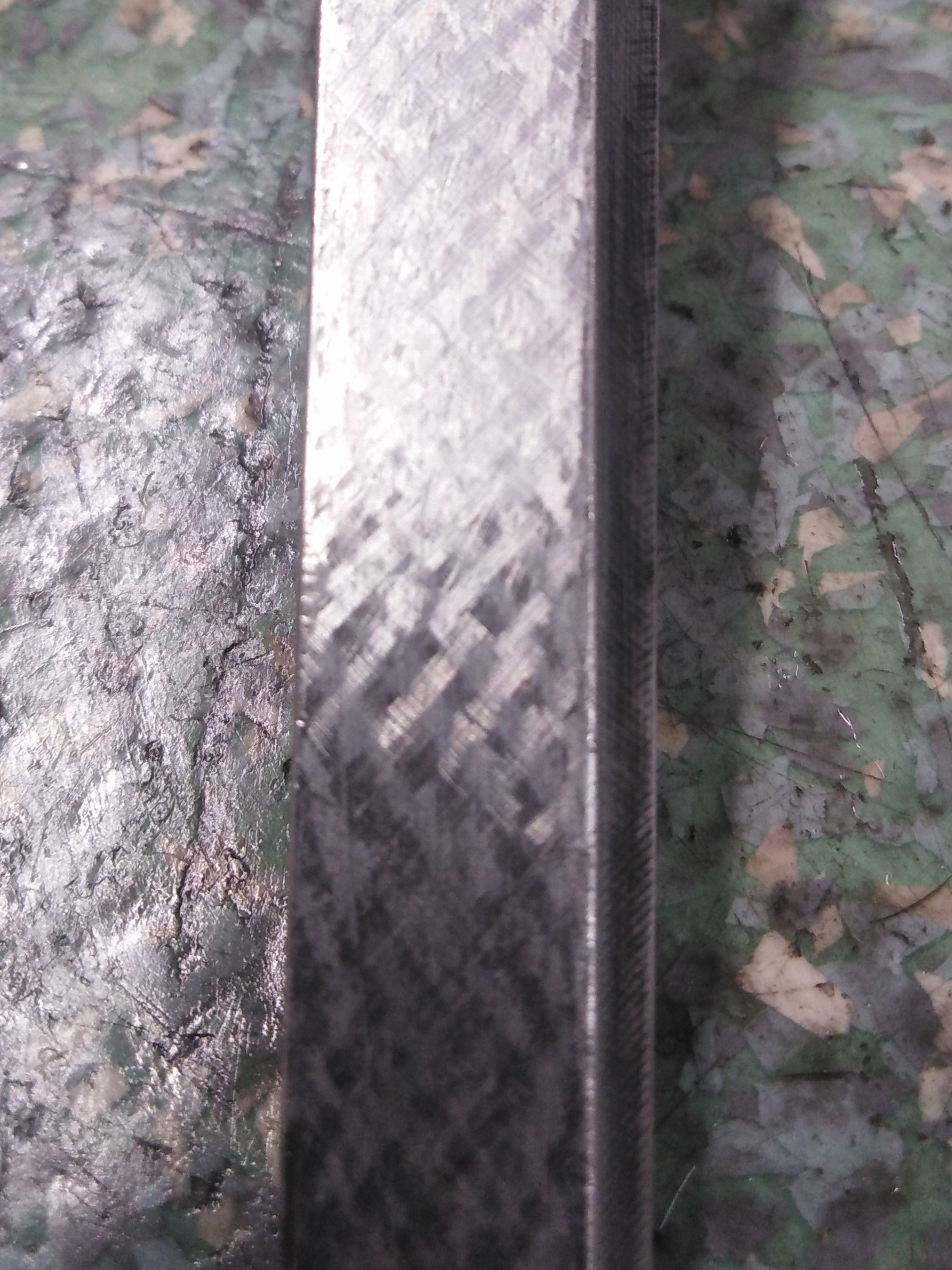

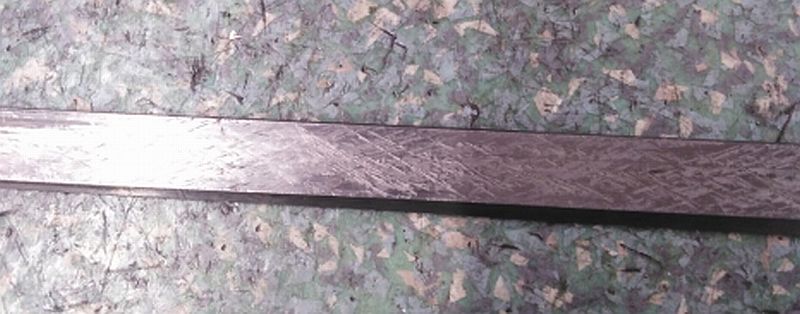

No i zdarzyło się skrobanie przed weekendem.
Pacjent
w trakcie operacji
w tym czasie suport się szlifuje
płaszczyzna klina doskrobana
na gotowo
,, Iditi na ch. j" maciąg.
