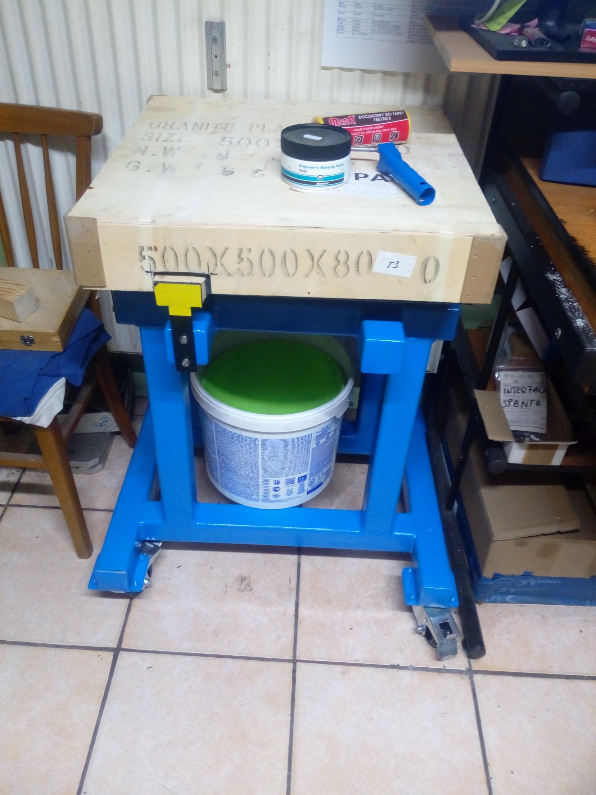

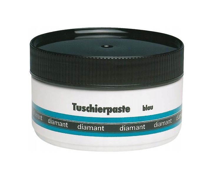

Witam - wiem że temat dość stary mam pytanie odnośnie tuszowania płyty wzorcowej - czym zmywacie tusz
z płyty wzorcowej.
pozdrawiam Jacek.

Post napisał: kolec7 » 08 cze 2022, 06:26
WD-40
Benzyna ekstrakcyjna

Post napisał: RomanJ4 » 08 cze 2022, 10:33
Puszcza też od nafty

Witam - dziękuje Panowie za odpowiedzi, mam w domu izopropanol oraz aceton, benzynę ekstrakcyjna będę musiał kupić.
A czym zabezpieczyć granit po umyciu z którego jest zrobiona płyta pomiarowa.
pozdrawiam Jacek.

Post napisał: kolec7 » 09 cze 2022, 10:51

Generalnie WD-40 nie stosuję w celu smarowania niczego, tylko raczej jako penetrant.
Jednak w niniejszym wątku piszemy o czyszczeniu tusz z płyty pomiarowej/traserskiej.
pozdrawiam Jacek.
Aceton zbyt agresywny i zbędny w tym zastosowaniu.
Izopropanol - nie stosuję, więc się nie wypowiem.
A granitowej płyty niczym się nie zabezpiecza. Pozostaje sucha, nakryta pokrywką drewnianą.
