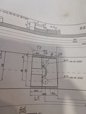

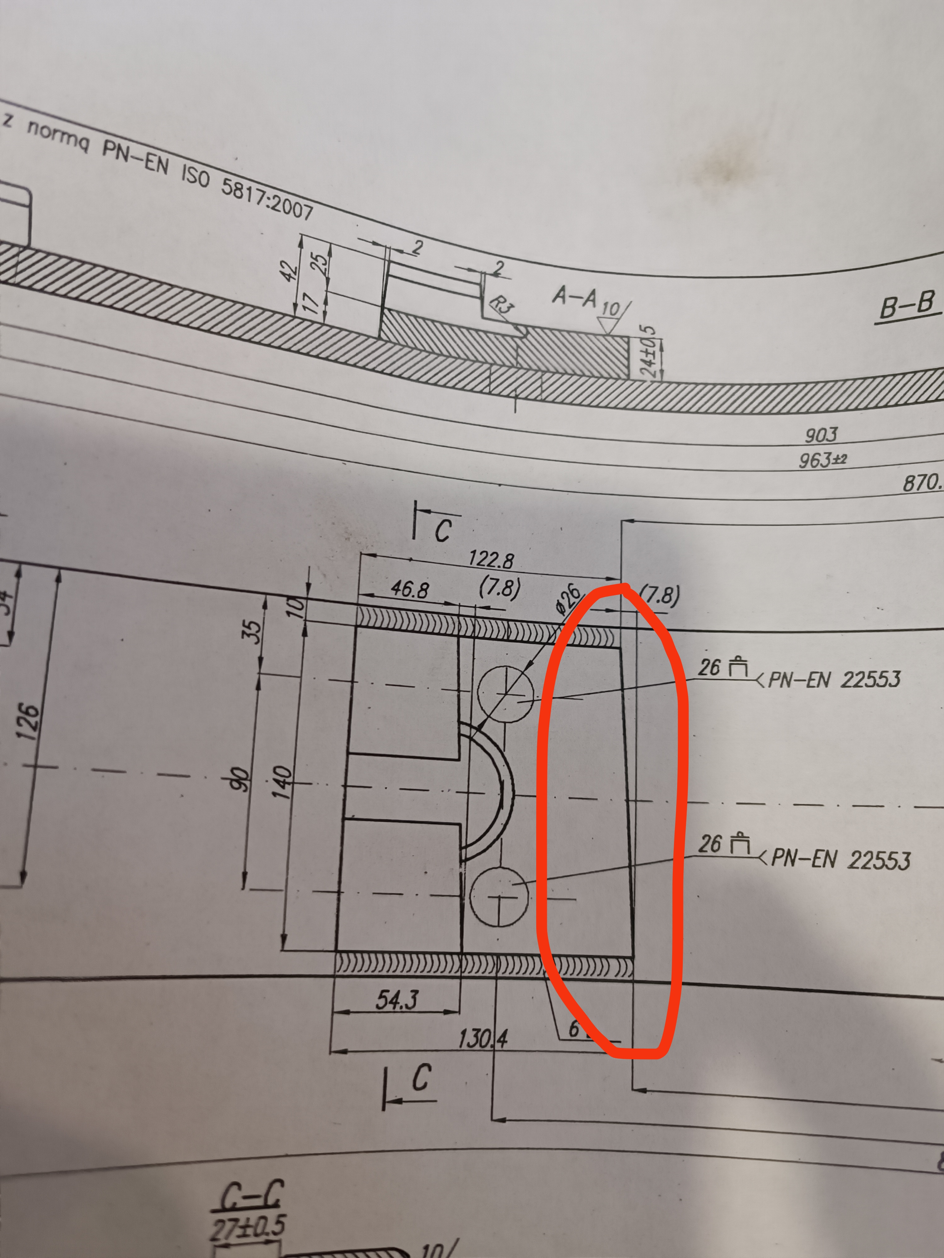

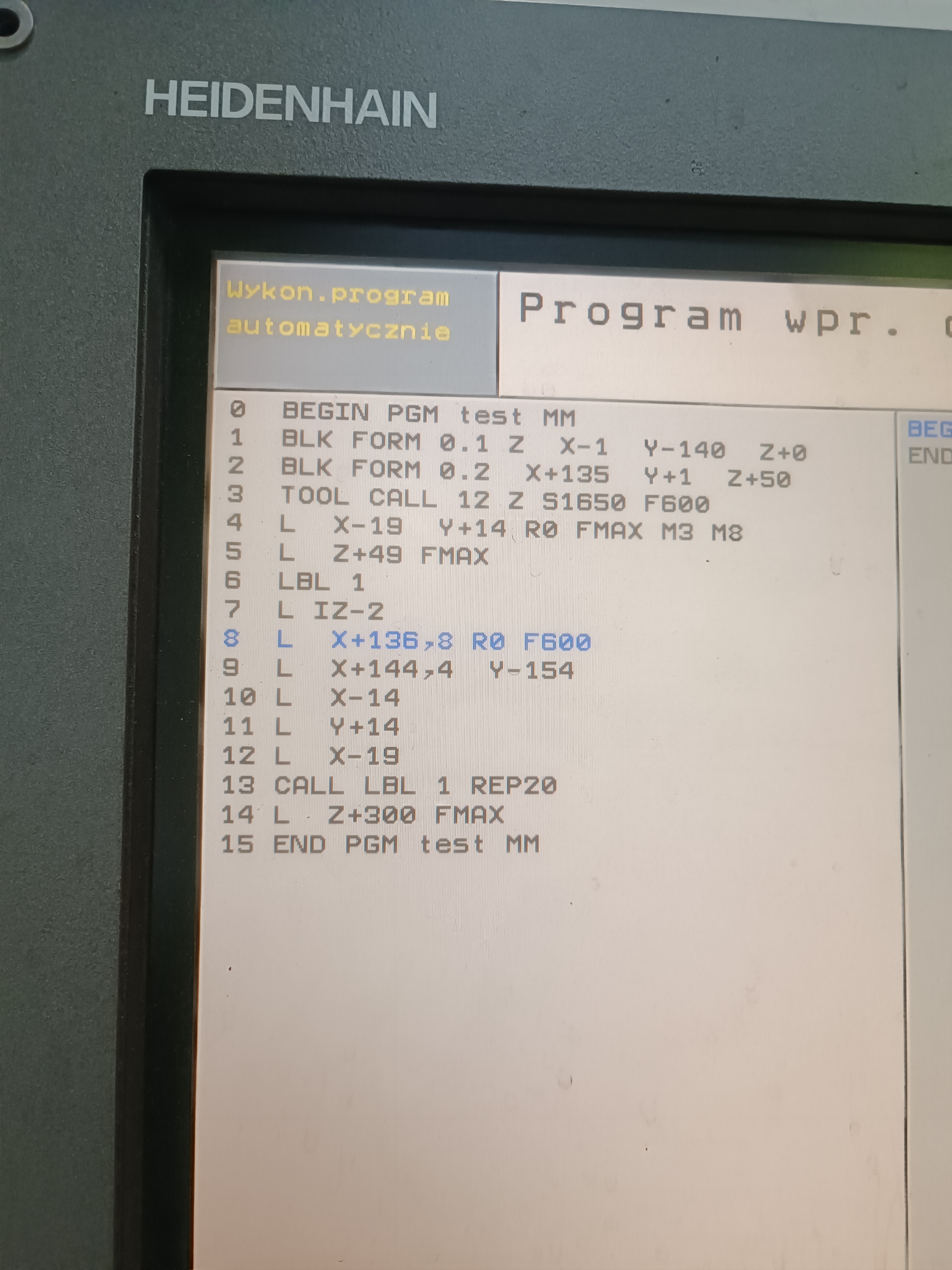

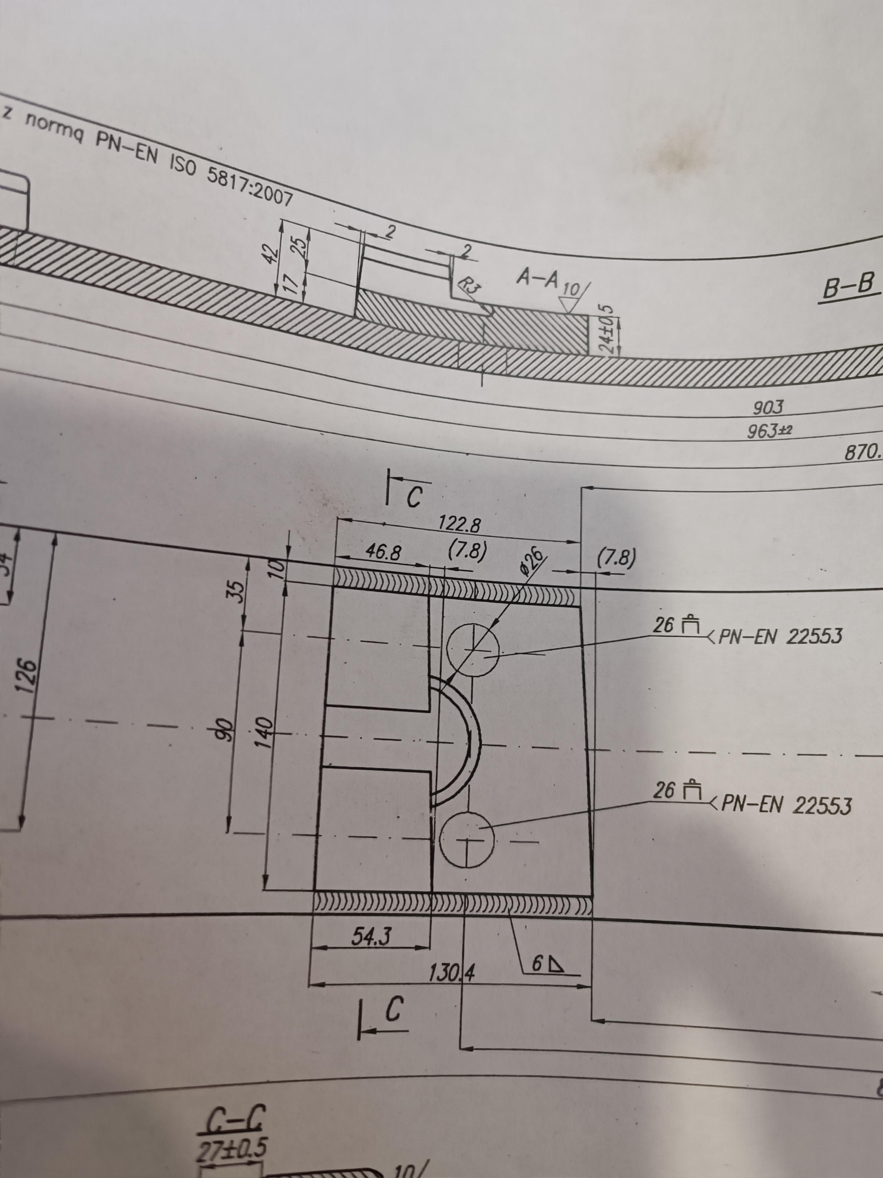

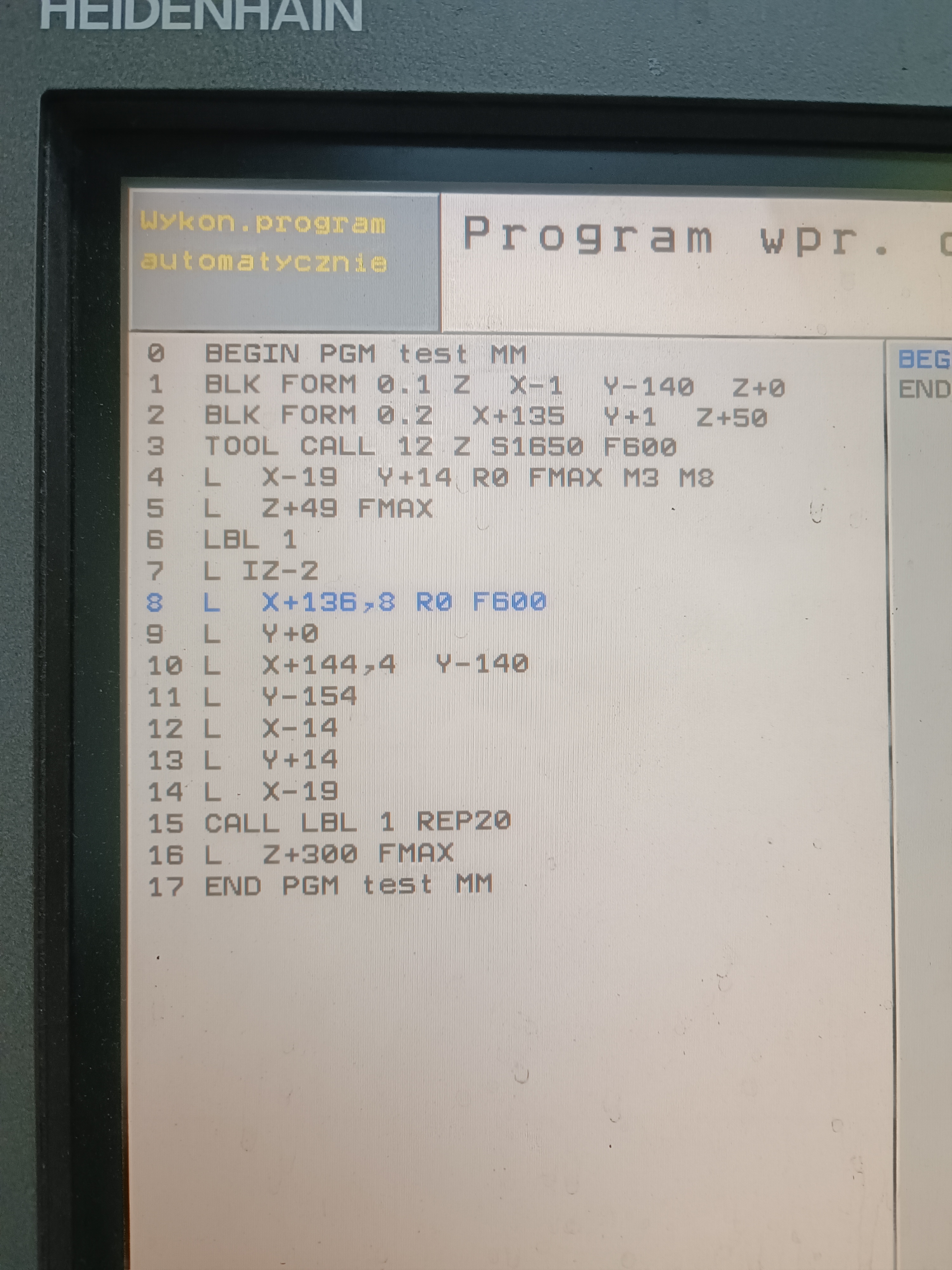

Skos bez korekcji narzędzia
Witam, od razu mówie że jestem nowy i się dopiero uczę. Mam pytanie który program jest napisany prawidłowo , chodzi mi o skos (X 122.8. 130.4) załączam zdjęcia rysunku i dwóch przykładów frez ma średnicę 28
robo0908
- Posty: 2
- Rejestracja: 16 lis 2022, 08:48
Re: Skos bez korekcji narzędzia
Ten przejazd w którym programie jest napisany prawidłowo, czy muszę dojechać najpierw na Y0 czy mogę zaczynać jechać po skosie od razu od Y14 (14 promień freza) tak samo czy musze dojechać na Y-140 i wtedy jeszcze wyjechać o promień czy od razu jechać na Y-154
