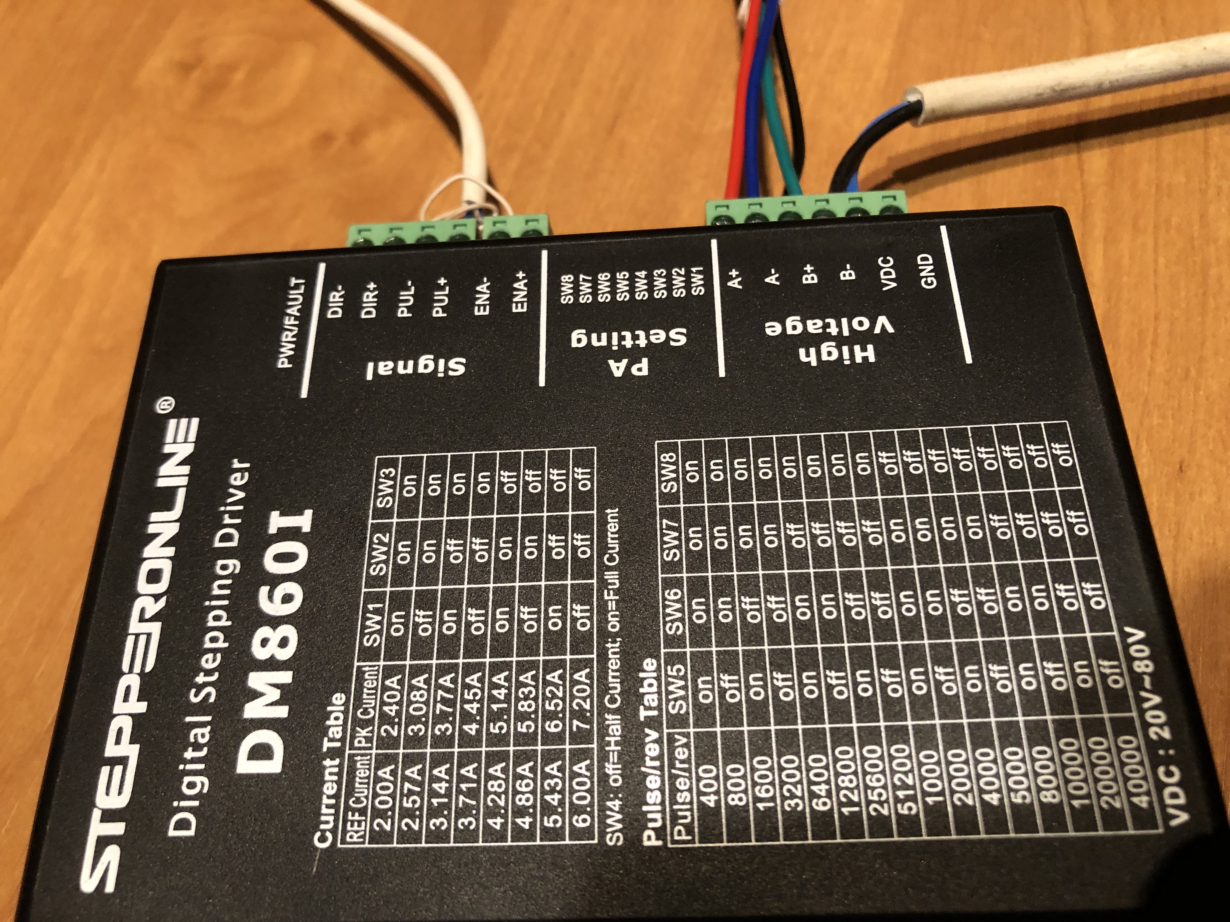

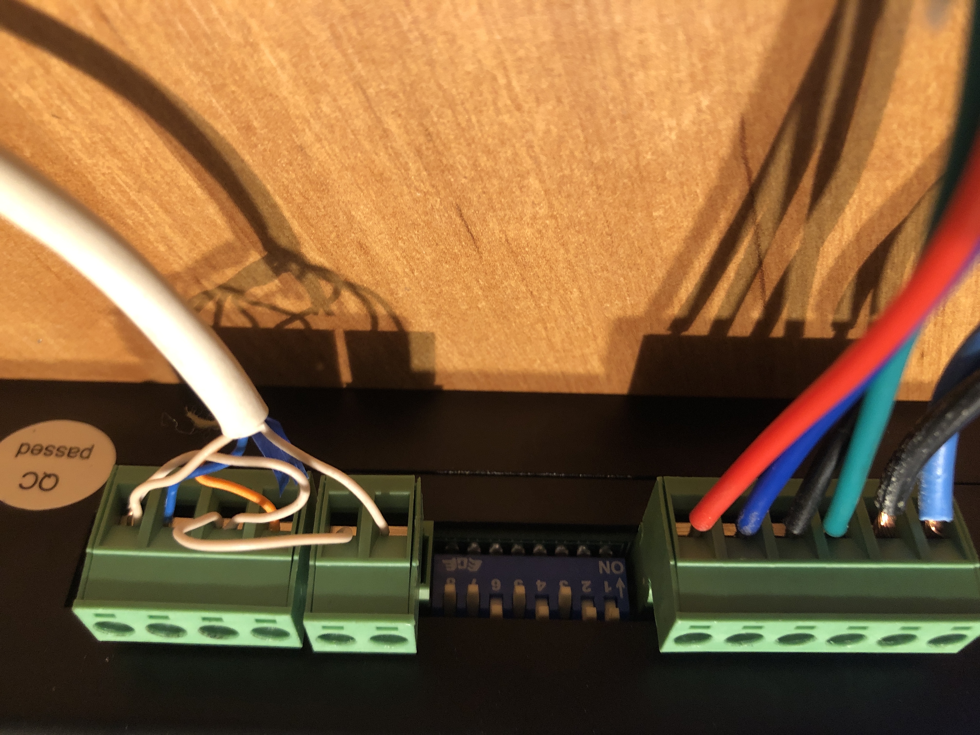

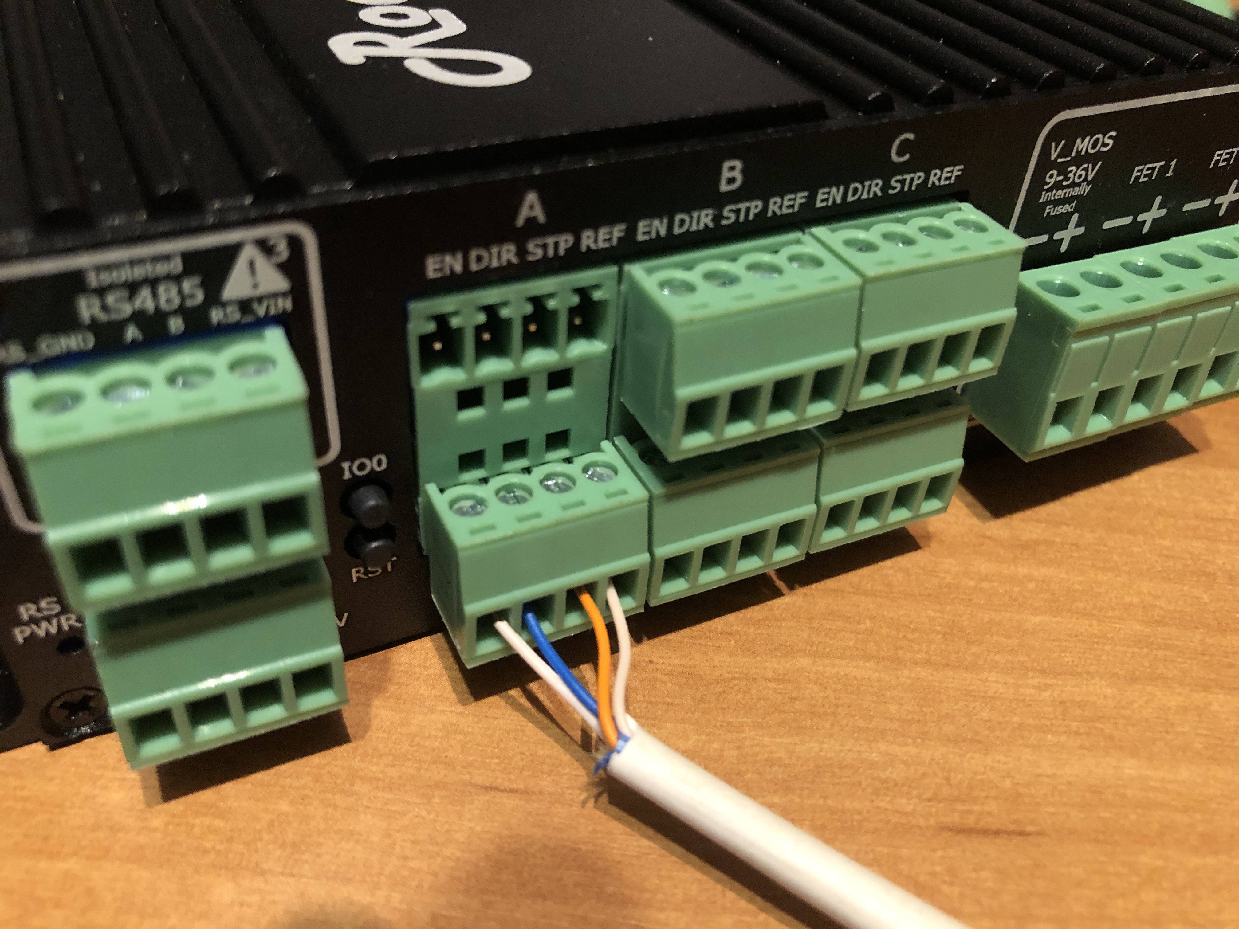

Cześć,

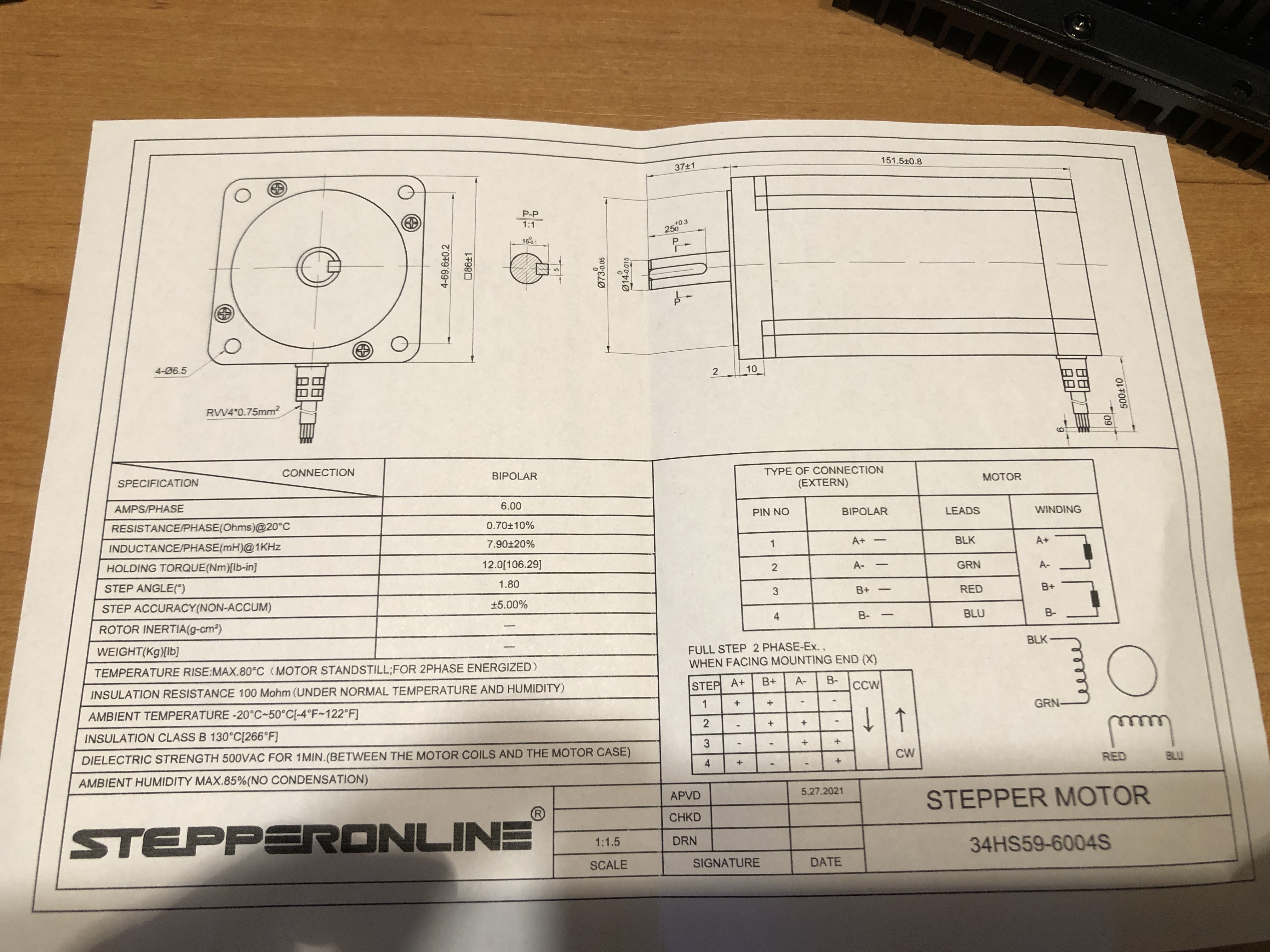

Kupiłem kontroler Root Controler ISO. Do tego sterowniki Stepperonline DM860I wraz z silnikami StepperOnline 34HS59-6004S.
Po podłączeniu testowym mam problem z zachowaniem silnika którego nie rozumiem. Przy próbie uruchomienia i wykonania ruchu silnika z poziomu interfejsu FluidNC silnik nie wykonuje płynnego ruchu tylko wykonuje duży skok i dopiero wtedy powoli obraca silnikiem.
Filmik próba ruszenia silnikiem do przodu i do tyłu.
https://streamable.com/984geb
Info na temat kontrolera:
https://wiki.rootcnc.com/en/Root-Contro ... tailedInfo
Czy jesteście mi w stanie pomóc rozwiązać problem?
Nie testuj maszyny z poziomu "interfejsu", bo się nigdy nie dowiesz czy nie działa sprzęt czy interfejs...
Takie rzeczy robi się w terminalu (Fluidterm?), na przykład wydając polecenie G91G1X10F100, patrząc jak maszyna zareaguje i jaki komunikat zwróci.
Ponadto, w GRBL i systemach na nim opartych, jog robi się poleceniem $J a nie g-kodami, co też warto wiedzieć.
