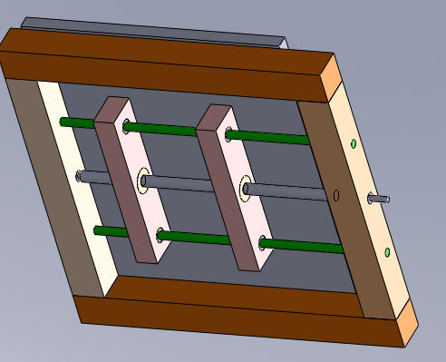

Post napisał: grze » 30 sty 2011, 11:20
Oś np Y obudowy przymocowane do stołu, obudowa wraz z nakrętką także. Chcę teraz zamontować śrubę. W jaki sposób mam to zrobić? w jakiej kolejności i jakie czynności wykonać? w jaki sposób zamontować śrubę w łożyskach, przecież ona musi siedzieć ciasno.

Ale nie mogę pojąć w jakiej kolejności, przecież śrubę muszę najpierw w kręcić w nakrętki, które już są zamocowane do stołu

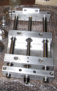

Post napisał: kak » 30 sty 2011, 15:29
Zobacz jak moja stara Zetka byla skrecona.
Tak jakos to wygladalo, mozna powiedziec ze sruba byla napieta z dwóch stron:
Ale jak ty lozyska wstawiles od srodka i rama jest skrecona na amen to widze ze masz problem:-)

grze
Post napisał: grze » 30 sty 2011, 15:33
Rama nie, robię taką zabawkę żeby troszkę się nauczyć, wersja aluminiowa albo drewniana. Czy dobrze zrozumiałem, czyli najpierw wszystko składam do "kupy" i już całą gotową oś montuję do ramy, rama załóżmy jest skręcana, czyli ostatnią czynnością będzie skręcenie ramy

Post napisał: kak » 30 sty 2011, 15:46
Ja w mojej srube wsadzalem z jednej strony przez otwór w ramie i lozysko wtedy bylo zakladane. A z drugiej strony sruby bylo juz wczesniej zalozone, w obudowie, i przykrecone na zewnatrz ramy.

Post napisał: kak » 01 lut 2011, 14:27
Tego to nie wiem bo mi to tokarz robil, który sie zna na tym, ja tylko skladalem. To co teraz moge zmierzyc, to ze sruba ma fi 20mm a lozysko od zewnatrz 32mm. Tego najwazniejszego nie moge zmierzyc. Lozysko pod lekkim oporem dalo sie wcisnac na srube.
Wlasnie przed chwila z ciekawosci mierzylem inna srube i lozysko do niej dopasowane. Na suwmiarce i lozysko i sruba ma 15mm, wiec sruba jest pewnie mniejsza o setne czesci mm, których na suwmiarce nie widac. Ale tak na chlopski rozum, jakby sruba byla 1/100 mm mniejsza to powinna wejsc. Temperatura tez ma cos do rzeczy, bo starczy ze srube potrzymam chwile w reku i lozysko nie chce juz wchodzic na srube.
