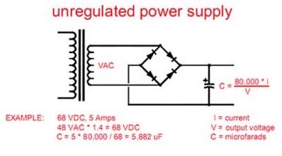

Jestem na etapie skladania elektroniki opartej o sterowniki M542 silniki * 3.0NM i plyte sk-mb
Mam problem z podlaczeniem zailania.
Mam tranfotmator 230/24 12.5 i nie dokonca wiem jak go podlaczyc.
Wiadomo ze trzeba na koncu podlacyc mostek prostowniczy (mam kbpc 15-005)
i teraz sa tam 4 bolce 3 normalne i jeden odwrotny. strone wtórną transformatora laczymy z 2 bolcami normalnymi ktore sa po przekatnej?
ten jeden bolec odwrucony to bedzie + ??
No i pytanie gdzie wsadzic kondensatory.

W tym dokumencie znajdzie Kolega opis wyprowadzeń.
http://www.datasheetarchive.com/pdf-dat ... -6841.html
Kondensatory łączymy wprost tzn. + mostka do + kondensatora i minus do minusa.

w zestawie dostalem 2 kondensatory po 6800uf podlaczyc a na rysunku jest jeden polaczyc je razem rownolegle ??
blue_17
Posty: 1717
Lokalizacja: Kraków/Kornatka
Post napisał: blue_17 » 10 sie 2010, 23:40
Tak równolegle + do plusa - do minusa ale nie pomyl się przy podłączaniu kondensatorów bo będziesz miał mało przyjemne fajerwerki i niemiły zapach :mrgreen:
