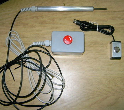

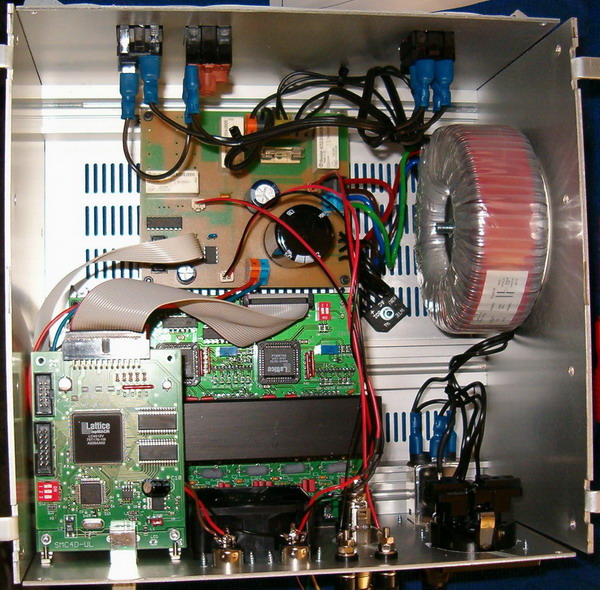

Tu jest troszkę prostsza sprawa niż budowa maszyny do frezowania. Maszyna może być zbudowana z najprostszych elementów i materiałów, wykonanie precyzyjne.
Praktycznie każda maszyna pokazana na tym forum może być wyposażona w taka możliwość.
Co prawda swoją maszynę o polu pracy 400x250x140 dopiero kończę (ja nazywam to frezarko-grawerka), ale sterowanie zastosowane do tej maszyny ma możliwość skanowania powierzchni a dokładniej można to określić że program obsługujący sterowanie taka funkcję posiada.
- Załączniki
- Sterowanie
- HPIM1740_resize.jpg (153.04 KiB) Przejrzano 7877 razy
- Czujnik pomiaru wysokości, wyłącznik i to długie skaner mechaniczny 3D
- PICT2859.jpg (64.33 KiB) Przejrzano 7818 razy
- Skrzynka sterowania - na samej górze pierwsze po lewej podłącza sie skaner
- PICT2866.jpg (40.34 KiB) Przejrzano 7813 razy
- bardzo precyzyjna krańcówka 0,002mm którą znajomy używa jako mechanicznego skanera zamiast tamtego "długiego pręta"

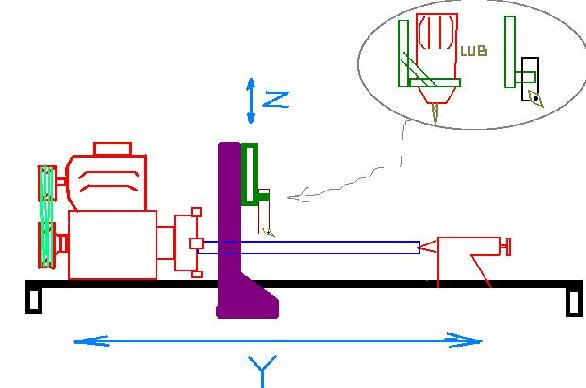

może takie coś z przystawkom z nożem żeby normalnie toczyło... i frezowło po zmianie ko.ńcówki i demontażu ze stołu maszyny wżeciona i konika
- Załączniki
- tok.jpg (22.74 KiB) Przejrzano 7801 razy

Właśnie myślałem o czymś takim, ale nie chodzi mi o toczenie ,tylko o frezowanie tulei osadzonej na wałku. Nie wiem czy jest możliwość zamontowania do uchwytu tokarskiego silnika krokowego, który obracałby wrzeciono np o pół stopnia i po obróceniu frez rozpocząłby pracę wzdłuż osi Y i Z. Chciałbym frezować ok 1/4 obwodu tulei, której grubość ścianki w każdym punkcie (po frezowaniu) ma być inna i opisanie wzorem matematycznym powierzchni jest chyba nie możliwe, stąd moje pierwsze pytanie o skanowanie powierzchni.
Tak jak pisałem na wstępie ktoś frezował mi taką tuleję na frezarce numerycznej z prawdziwego zdarzenia frezem kulistym, lecz niestety po zmierzeniu grubości ścianki mojej tulei okazało się że są błędy. Pojawia się pytanie, czy frez kulisty jest rzeczywiście okrągły czy może w kształcie elipsy, bo jeśli tak, to powierzchnia będzie zniekształcona.
Przyrząd, do którego potrzebuję tę tulejkę działa na zasadzie tokarki a dokładniej kopiarki, więc może błędem było wykonywanie tego na frezarce. (postaram się w przyszłym tygodniu zamieścić zdjęcia)
Nie wiem czy np program Mach może sterować obrotem uchwytu tokarskiego. Jeśli nie to myślałem aby "oszukać" komputer i wydać polecenie, aby przesunąć wrzeciono np o 0,1 mm w osi X a w rzeczywistości obróciłby się uchwyt tokarski. Komputer "myślałby" że obrabia detal o płaskim spodzie, byłaby to tuleja.
