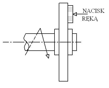

Post napisał: BYDGOST » 17 maja 2009, 17:51
A ja miałem okazję słyszeć historię o gościu, który przez 30 lat ostrzył sitka tylko na boku dużego kamienia dociskając z wyczuciem sitko do jego boku. Twierdził, że ostrzenie na magnesówce załamuje krawędzie. Kamień ten wraz ze szlifierka istnieje do dziś i ma taką ziarnistość, że wychodzi to bardzo dobrze. Używany jest tylko do tego celu z tym, że nowe pokolenie już nie ma takich problemów.

Post napisał: zdzicho » 17 maja 2009, 17:58
Z braku laku dobry kit. Poprawiałem parę razy takie ostrzenia.Lepsze to niż tema maszynka ,ale do szlifowania na szlifierce do płaszczyzn to tej metodzie b.daleko.

Post napisał: lukadyop » 17 maja 2009, 21:04
A co to za różnica czy kamień do szlifowania jest osadzony pionowo czy poziomo.

Post napisał: BYDGOST » 17 maja 2009, 23:31
Tu moim zdaniem nie jest ważne czy kamień jest poziomo czy pionowo. Znaczenie ma jak kamień najeżdża na ostrze.

Post napisał: zdzicho » 18 maja 2009, 16:47
Przede wszystkim ma być płasko i wskazane równolegle..Taka metodą nie osiągniesz pożądanej płaskości.

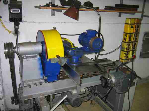

Poszukuje maszyny niewielkich rozmiarów do ostrzenia właśnie takich sitek i noży do maszynek, dodatkowo pożądane było by możliwość precyzyjnego prowadzenia/ostrzenia noży, nożyczek. Prowadzę punkt usługowy i chciałem dodatkowo świadczyć takowe usługi.

Post napisał: CNCRob » 26 sie 2009, 17:03
do sitek to jedynie mała płaszczyźniarka, chyba że są inne maszyny ale nie słyszałem o nich.

Post napisał: Tomek155 » 26 sie 2009, 18:01
Draco pisze:do sitek to jedynie mała płaszczyźniarka, chyba że są inne maszyny ale nie słyszałem o nich.
A ja w ramach ciekawostki przyrodniczej zamieszczę zdjęcia półautomatycznej maszyny do ostrzenia sitek i noży którą ostatnio wykonaliśmy. Jest to maszyna do ostrzenia sit przemysłowych maszyn do mielenia mięsa ale po zastosowaniu odpowiednich trzpieni można ostrzyć prawie wszystkie rodzaje i rozmiary.
