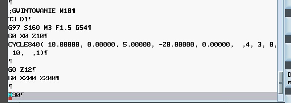

Witam. Od niedawna jestem posiadaczem tokarki CNC z oprogramowaniem Siemens sinumerik 808d.
Borykam się z opanowaniem gwintowania otworów gwintownikiem. Nie potrafię zrobić programu za pomocą cyklu który zrobiłby gwint wewnętrzny (gwintownikiem maszynowym). Gwintowanie nożem opanowane lecz jeśli chodzi o zrobienie programu cyklu na gwinowanie gwintownikiem to nie wychodzi. Czy jest ktoś w stanie napisać mi przykładowy program na owe gwintowanie wraz z opisem parametrów? Z góry dziękuję za wszelką pomoc.

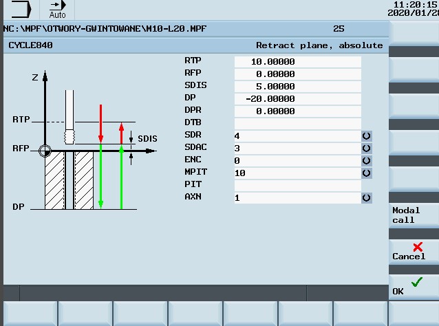

Tutaj przykład dla M10

Bardzo dziękuję za pomoc :) Proszę mi jeszcze wyjaśnić jak zrobić gwint ale nie żeby szedł na raz tylko powiedzmy co 2mm .
