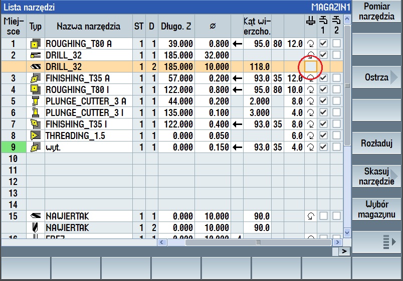

Mam pytanie do tytułowego shopturn'a na maszynie ecoturn 310.
Magazyn narzędziowy - tworzenie nowego numeru ostrza - z tym nie ma problemu. Mogę nawet wrzucić na pierwszym wytaczaka a na drugim powiedzmy wiertło (i stasować z oprawką podwójną). Pytanie natomiast dlaczego (i czy można jakoś temu zaradzić) kierunek obrotów jest niedostępny dla każdego następnego ostrza oprócz pierwszego? Miejsce jest puste. Program piszę w nakładce, raczej ręczne wpisanie odwrotnych obrotów (M3, M4) przed danym narzędziem maszyna zignoruje. Zmiana nazwy narzędzia także niedostępna tzn. można zmienić z wytaczaka na wiertło ale automatycznie zmienia się w obu pozycjach na to samo.
Jeszcze pytanie na marginesie - przekopałem internety i nie znalazłem odp. czy jest możliwość wrzucenia programu wygenerowanego w CAD/CAM do maszyny. Po załadowaniu MPF'a otwiera bez błędu ale pusty plik. Może powinien być napisany jako podprogram?
Będę wdzięczny za wszelkie podpowiedzi.

Na zachętę wrzucam foto. Rozwiązania problemu nie znalazłem, w szczegółowych opcjach ostrzy jest teoretycznie możliwość zmiany kierunku obrotów albo nawet ich całkowita blokada, ale maszyna nie przyjmuje tych zmian. W helpie informacja że jest to opcja softwerowa, czyli pewnie dodatkowo płatna. W sinutrain (darmowa wersja) nawet tych opcji w ogóle nie ma.

I co rozwiązałeś problem, według mnie jak tak popatrzyłem na zdjęcie to wydaje mi się że narzędzie musi być najpierw załadowane w "miejsce" bo teraz nie ma ono przypisanego żadnego miejsca więc najpierw trzeba rozładować to narzędzie które tam jest a załadować to drugie i wtedy obrotu się odblokują tak myślę.

Odnośnie kierunku obrotów ostrza wiertła musisz po zaznaczeniu narzędzia wejść w "szczegóły" (klikając w strzałkę po prawej pojawi się ta opcja). Następnie przechodzisz w "Dane ostrzy", wybierasz numer ostrza i na dole masz możliwość zmiany kierunku obrotów. Jeśli będzie potrzeba wstawię zrzuty. Pozdrawiam.
