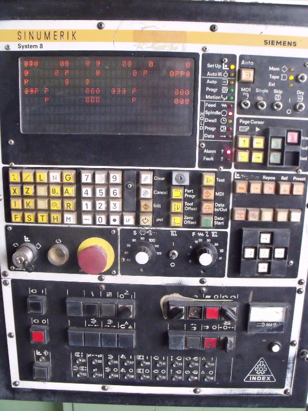

Witam wszystkich. Mam problem z tokarką index 65ge ze sterowaniem sunumerik 8T. Maszyna sobie postała bezużyteczna kilka tygodni. Po załączeniu pokazuje dziwne znaki na wyswietlaczu. Ponieważ paliła się z tyłu czerwona dioda M na płycie MS100 to zastosowałem kasowanie pamięci czyli kombinacja klawiszy cancel+3+4 i 1. Na raku z tyłu maszyny nie ma żadnych błędów tzn. pali się lampka betriebe na zielono i żadnych czerwonych diod. Moje pytanie jest następujące: gdzie jest błąd, czego szukac od czego zacząc poszukiwania awarii. Proszę o odpowiedź. Pozdrawiam.

Wygląda mi to na awarię płyty lub wyświetlacza. Czy państwo mają zrobiony backup systemu. Bo również może być to zakłócenie pamięci.

Niestety nie mam kopi zapasowej systemu. Nigdy nie robiłem tego w starych systemach i obawiam się że nawet nie wiem jak się do tego zabrać. Mam pytanie czy taki backup mogę wykonać z uszkodzonym monitorem? Choć logicznie rzecz ujmując to chyba nie możliwe.

Trudno mi tak na to pytanie odpowiedzieć. Moja rada jest taka nie wolno nic na razie robić dopóki nie zrobi się kopi. Proszę o kontakt na [email protected].

Czy udało się popchnąć temat? Cos mi tu się wydaje, ze baterie padły...
Czy masz tasiemki z danymi maszynowymi?

Witam serdecznie. Po kilkunastu tygodniach maszyna jest znowu sprawna. Podziękowania dla andrjalo.
