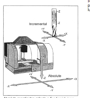

Dopiero zaczynam moją przygodę z sinumerikiem i w ogóle z obsługą cnc. I mam pytanie bo nie umiem sobie wyobrazić ruchu elementu, wiem że w osi Z ruch wykonuje wrzeciono, a w X i Y stół. No i z tym stołem mam problem bo jak sobie przyjmę układ współrzednych przedmiotu patrząc z góry na lewy dolny róg to czy jak napiszę w programie ruch na X30 to czy narzędzię poprzez ruch stołu się tam znajdzie czy właśnie powędruje tam mój początek układu współrzędnych, zajęć praktycznych z tego nie mam żadnych i nie wiem jak to sprawdzić. Maszyna to frezarka Emco z Sinumerikiem 840 D. Dodatni zwrot osi X to kierunek prawo jak się stoi przed maszyną a Y do maszyny. Dziękuje za odpowiedź.

Początek układu współrzędnych jest stały i niezmienny ..., chyba , że go programowo z jakiś tam powodów przestawisz w inne miejsce.

Nie ważne czy porusza się stół wrzeciono czy brama , programujemy zawsze ruch narzędzia ...
