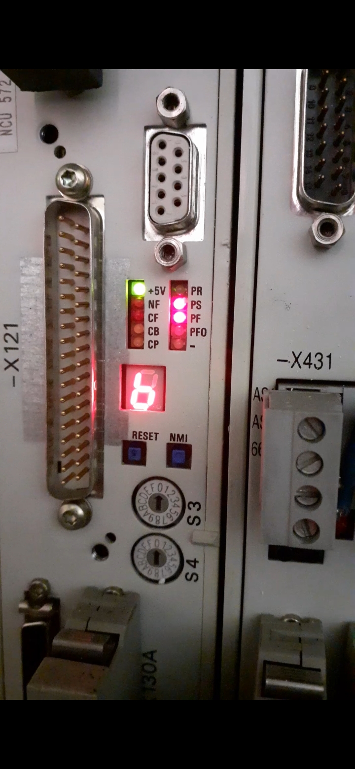

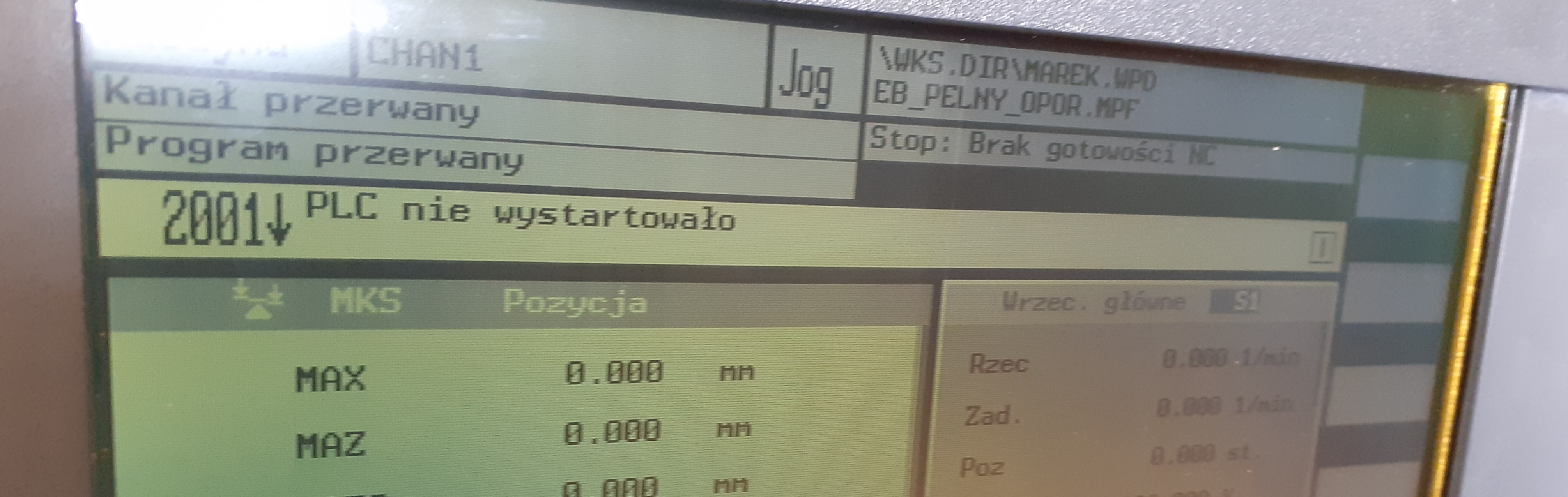

Sinumerik 840d błąd
Błąd 2001 PLC niewystartowało

Sinumerik 840d błąd
Post napisał: SEBASTIASZCZESNY » 03 lut 2024, 17:55
Dodane 44 minuty 5 sekundy:
A tak na monitorze

Re: Sinumerik 840d błąd
Post napisał: gelo » 04 lut 2024, 14:42
Przeładuj PLC z archiwum
Post napisał: pbugdol » 05 lut 2024, 06:22
I sprawdź stan baterii podtrzymania pamięci na wszelki wypadek
