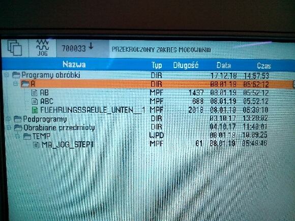

Jeszcze dodam zdjęcie stanu pamięci.
Dodane 2 minuty 3 sekundy:

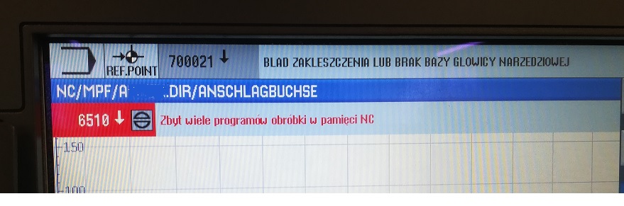

Witam, mam problem z uruchomieniem symulacji na sterowniku SINUMERIK 828D. Pojawia się następujący błąd: 6510 Zbyt wiele programów obróbki w pamięci NC. Dodam, że wszystkie programy przechowuję poza pamięcią NC na serwerze firmowym. Na chwilę obecną w pamięci NC jest tylko program który realizuję. W przypadku prostych krótki programów symulacja zadziała. Mam wrażenie, że zapisują się w pamięci jakieś dane z maszyny, czy ktoś z Was miał z tym problem? W jaki sposób sobie z tym poradzić?

6510 Too many part programs in the NC memory
Definitions: The maximum number of possible files in the NC file system (part of the NC memory) has been reached. Note: During
first commissioning, this can affect files from the NC file system, e.g. drive data, MMC files, FIFO files, NC programs, ...
Reaction: Alarm display.
Remedy: Please inform the authorized personnel/service department.
- Delete or unload files (e.g. part programs), or
- Increase MD18320 $MN_MM_NUM_FILES_IN_FILESYSTEM.
Program
Continuation:
Clear alarm with the Delete key or NC START.
To jest w manualu. Wychodzi na to, że nie tylko pliki programów się liczą, ale również systemowe.

Tylko jakie pliki usunąć??
