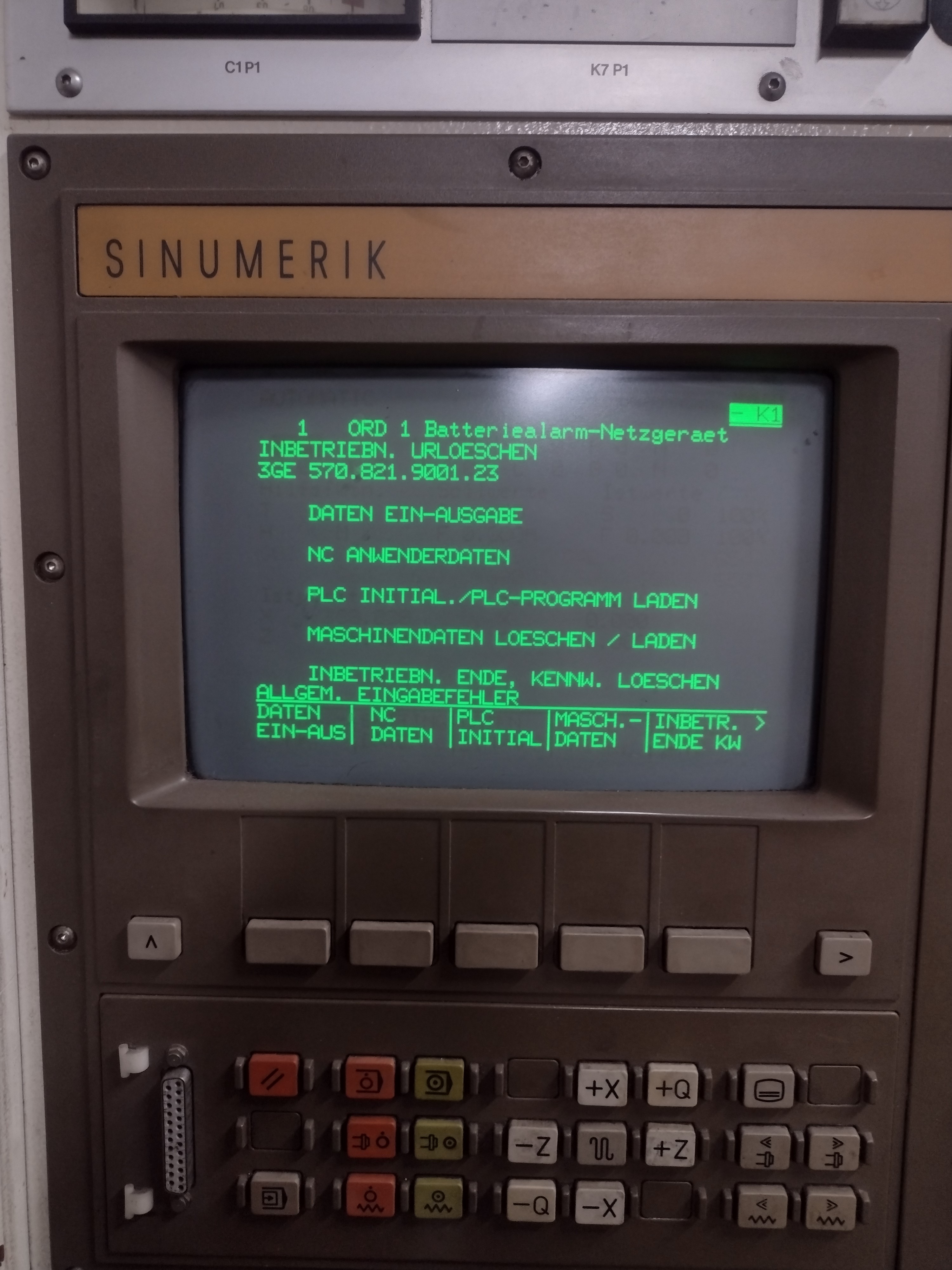

Poszukuję kogoś kto wgra parametry maszyny które się posypały po padnięciu baterii
Sterownik to Sinumerik 810T do którego są pliki oraz parametry w formie papierowej

Tryb normalny (nie-serwisowy) można uzyskać na standardowych danych maszynowych. Dane maszynowe idzie wpisywać/korygować ręcznie na pulpicie Sinumerika, przepisywać z kartek papieru w normalnym trybie pracy, po wpisaniu hasła: PASSWORD. Mnie nie zajmie to więcej niż 0,5 godziny
Dodane 2 godziny 56 minuty 59 sekundy:
To odnośnie danych maszynowych (%TEA1,%TEA2) do Sin. 810T GA1 oraz Setting Data itp., to pestka. Za to wpis samego programu PLC (CNC -> maszyna) stanowi pewne "hop". Jeżeli w kartotece jest on przedstawiony w postaci hexadecymalnej %PCP, to wpisać go można tak jak program na detal %.... .
Ale postać np. drabinkowa wymaga "szufli załadowczej" w postaci programu narzędziowego STEP-S5 (i to takiej wersji, która "gada" ze sterownikiem SIMATIC S5-101U, który ulokowany jest we wspomnianym Sin.810T GA1 (GA2 i GA3 też!).
Aha, w sytuacji upadku danych maszynowych i PLC z powodu baterii litowej, wymuszone jest formatowanie RAM-u, gdyż EINGABEFEHLER ... ♣
